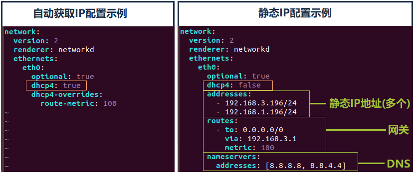

l 数据结构采用键值对的形式,即(键名称: 值),注意冒号后面要有空格。
l 数组有两种表达方式,例如配置双ip地址时每个元素单独一行,并以(- )开头;配置DNS时使用方括号,元素用逗号隔开。如下图所示。
RV1126B

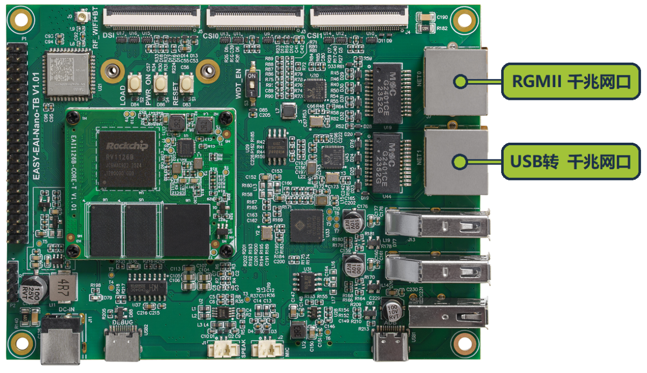

1.2.1 网口接线
RV1126B

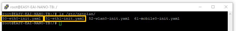

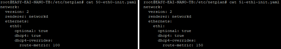

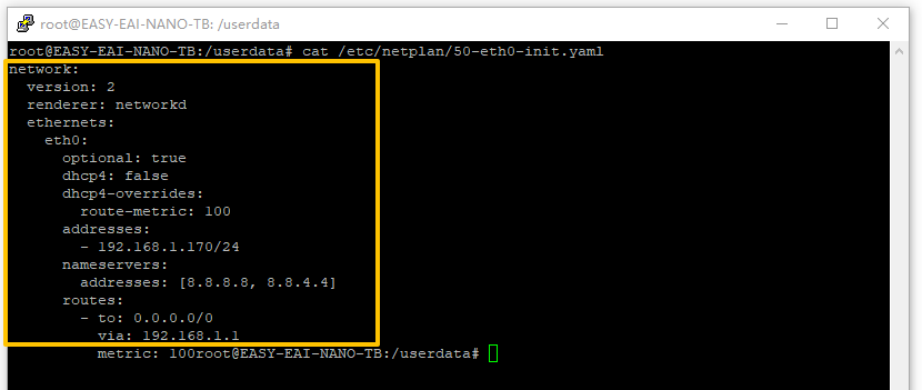

用以下命令查看开发板网络配置存放路径,会发现有4个配置文件。其中50-eth0-init.yaml是【NET0】相关的netplan配置,51-eth1-init.yaml是【NET1】相关的netplan配置。
ls /etc/netplan/
RV1126B
内容如下:
RV1126B
关于【DHCP】和【静态IP】分别的配置细节说明,如下图所示:
RV1126B

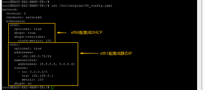

网络配置既可以分开写,也可以写在同一个yaml文件里。下面是一个把NET0和NET1写在一起(99_config.yaml),并且把eth0配置成DHCP,把eth1配置成静态IP的示例:
RV1126B
如果对yaml进行过了修改,则需要执行下方命令进行更新:
sudo netplan generate sudo netplan apply

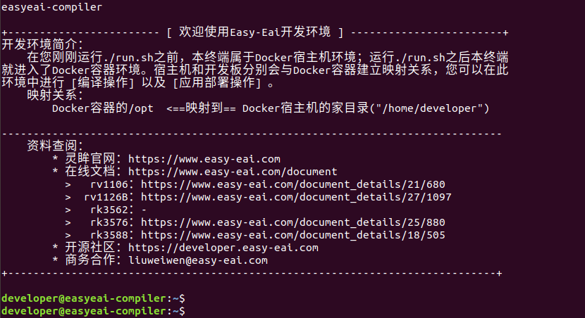

在PC端Ubuntu系统中执行run脚本,进入EASY-EAI编译环境,具体如下所示。
cd ~/develop_environment ./run.sh
RV1126B

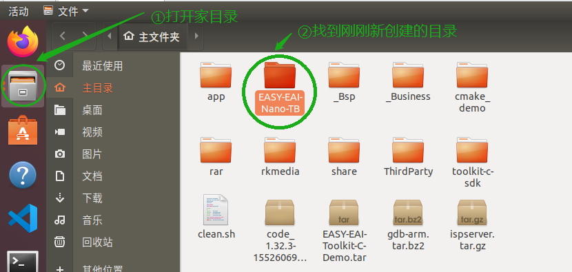

首先,在虚拟机后台终端,执行以下命令,创建外设单例源码管理目录:
cd /opt mkdir -p EASY-EAI-Nano-TB/demo

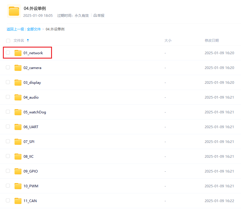

首先,到【百度网盘】上下载相关的单例程序:
链接:https://pan.baidu.com/s/1Br608Hiff2Xs65PzWO_qWQ?pwd=1234
提取码:1234
比如把单例程序下载到:此电脑\D:\BaiduNetdisk (无规定,用户可自主选择),如下图所示。
RV1126B

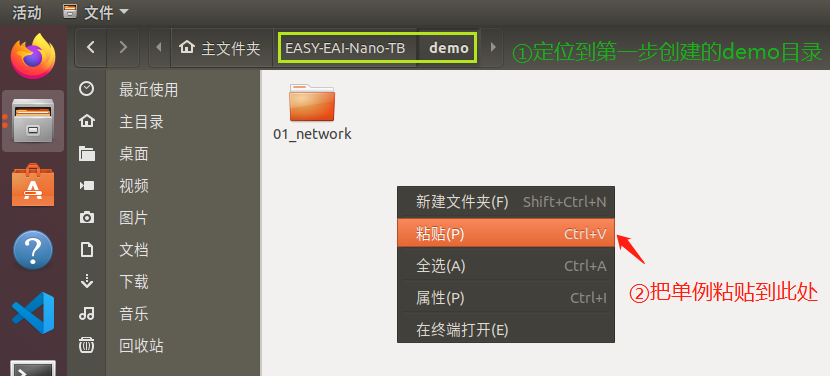

再将下载好的单例复制进入虚拟机的文件系统,过程如下图所示。
RV1126BRV1126BRV1126B

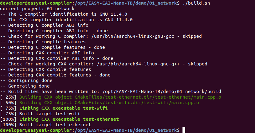

最后,进入到对应的例程目录执行编译操作,具体命令如下所示:
cd EASY-EAI-Nano-TB/demo/01_network ./build.sh
注:* 由于依赖库部署在板卡上,因此交叉编译过程中必须保持/mnt挂载。
RV1126B

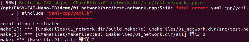

若有以下报错则需要在【开发板上】安装一下libyaml-cpp-dev库
RV1126B
sudo apt-get install libyaml-cpp-dev

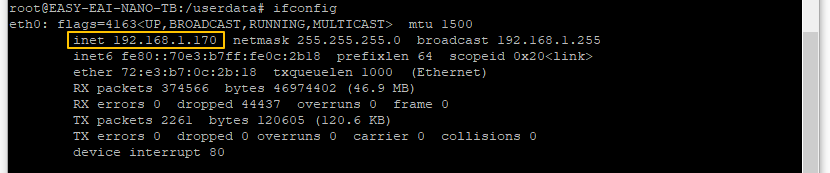

此demo的效果是把eth0的配置修改成【静态IP:192.168.1.170】,如果编译环境mount的是eth0或者是通过ssh调试,且之前DHCP到的IP不是192.168.1.170,此例程执行完毕后,所有链接会被断开。
2.4 运行效果
执行效果如下所示。
RV1126B

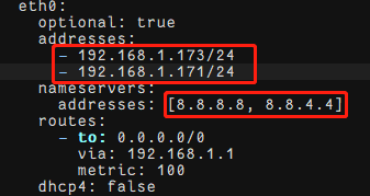

配置文件也同时被修改了:
RV1126B
