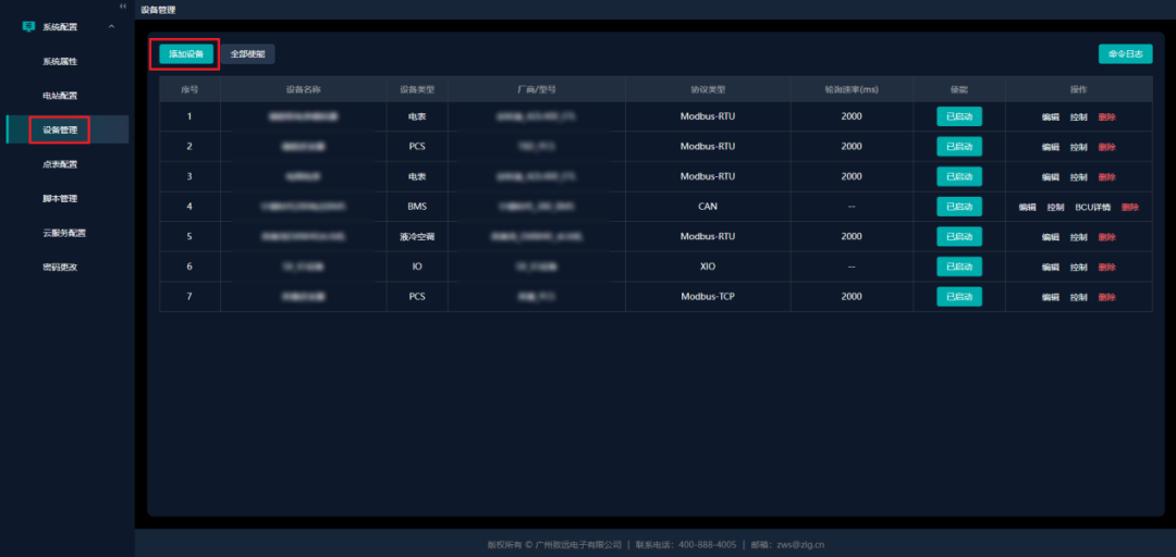

1. 点击添加按钮
切换到后台后,进入设备管理页面,点击添加设备。

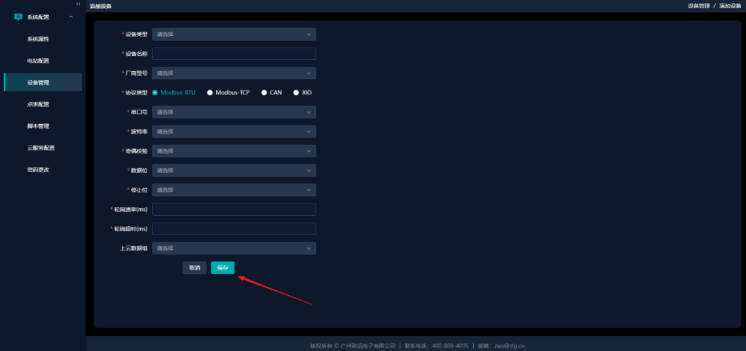

2. 输入设备信息
选择设备类型、厂商型号等数据,设置协议、串口、波特率、奇偶校验、数据位、停止位等必填信息后,再点击保存。

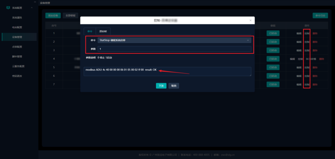

3. 调试设备
回到设备列表页面,点击表格右侧的控制按钮后,可以选择使用以封装的命令下发调试,得到设备响应数据。

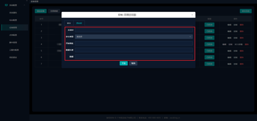

也可以采用原始帧的方式下发命令,得到设备响应数据。

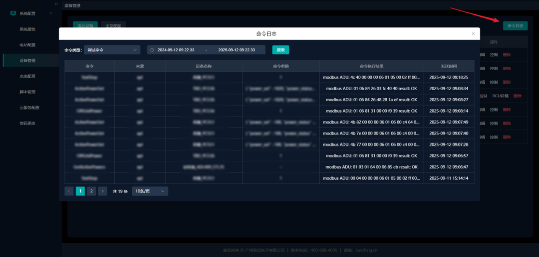

4. 查看调试结果
还能点击页面右上角的命令日志,查看所有历史发送命令及执行结果。
