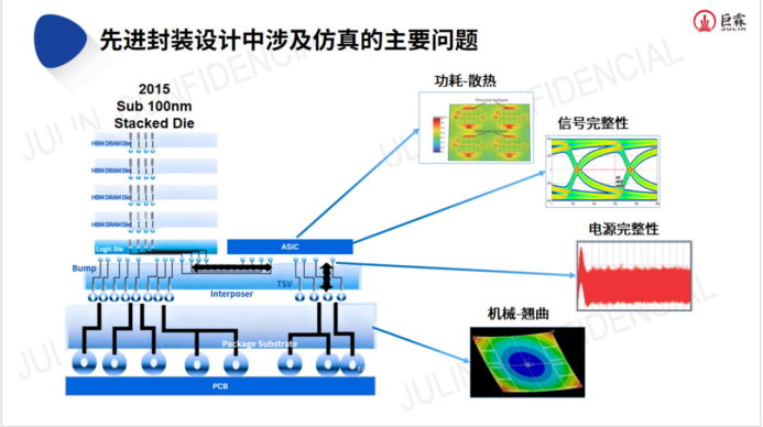

多物理场耦合使封装设计复杂性急剧增加,设计焦点已从单芯片扩展至全封装系统,机械应力、热管理、信号与电源完整性等问题相互交织,带来前所未有的仿真挑战。
半导体
其中,信号完整性直接影响系统稳定性,其核心难点在于跨尺度电磁建模——从亚微米级中介层布线到数十微米级基板走线,尺度跨越对仿真工具的网格剖分与算法提出极限要求。随着Die-to-Die接口速率持续提升,高布线密度下的串扰与损耗,叠加为低功耗简化的IO设计,极大压缩了时序裕量,要求仿真工具不仅具备SPICE级精度,也需支持SI/PI协同分析,以准确评估电源噪声对时序的影响。
电源完整性同样面临考验:AI计算单元引发突发电流,周期性冲击电源网络;而高速接口的核与IO电源需在承载大电流的同时保持低噪声。电源网络的电磁建模同样存在跨尺度挑战,并需在时域中模拟最恶劣工况电流。成功的PI仿真依赖于对电源分配网络阻抗的精准频域优化,以及通过瞬态仿真充分验证负载突变导致的电压波动。

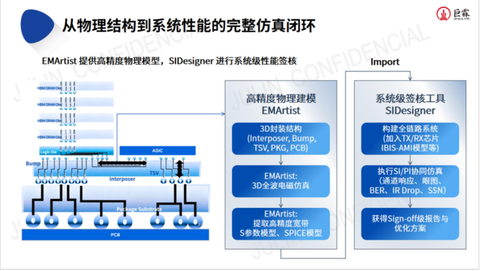

以巨霖科技的SIDesigner平台为例,通过与EMArtist协同构建完整仿真链路:EMArtist专注于3D封装结构(Interposer、Bump、TSV、PKG、PCB 等)的高精度电磁建模,提取高精度宽带S参数模型与SPICE模型;SIDesigner承担最终的系统级签核,通过集成TX/RX芯片模型与无源链路,执行SI/PI协同仿真,以全面评估通道、眼图及电源噪声(IR Drop, SSN),实现从物理原型到系统性能签核的精准验证闭环。

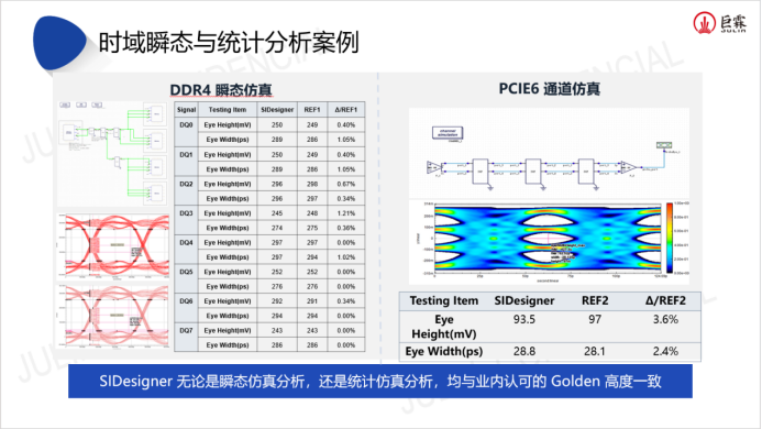

在实际场景验证中,SIDesigner在DDR4瞬态仿真、PCIe6通道仿真等高速接口场景下,眼图关键参数(眼高、眼宽)与国际标杆工具的差异普遍小于 2%,性能表现已达到业界 Golden 级精度标准。该平台全面覆盖 DDR/HBM 等并行接口、PCIe/MIPI 等 SerDes 接口的仿真需求,提供 True-SPICE 时域仿真和Channel Simulation两套解决方案,其搭载的TJSPICE 仿真器在收敛性、稳定性上与业界Golden级仿真器完全对标,部分场景精度表现更优。
