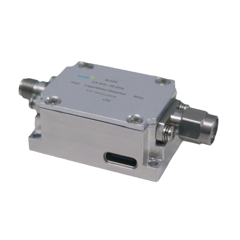

1. 盛铂科技SLD系列对数检波器:宽动态范围
该系列是应对复杂信号环境的理想选择,其核心优势在于宽动态范围和高精度。
超宽带盛铂科技SLD系列对数检波器
产品特点:
  • 频率范围:0.8GHz~20GHz
  • 动态范围:-60dBm~+3dBm (2mW)
  • 检波输出:0V~2V
  • 脉冲响应快:≤25ns
  • 小尺寸,便于集成
典型应用:
  • 雷达系统:准确检测从近到远目标回波的大动态信号。
  • 电子对抗(ECM):在信号强度瞬息万变的环境中实现可靠侦测。
  • 通信基站:用于功率监控和自动增益控制(AGC)环路。
超宽带SLD系列对数检波器技术指标

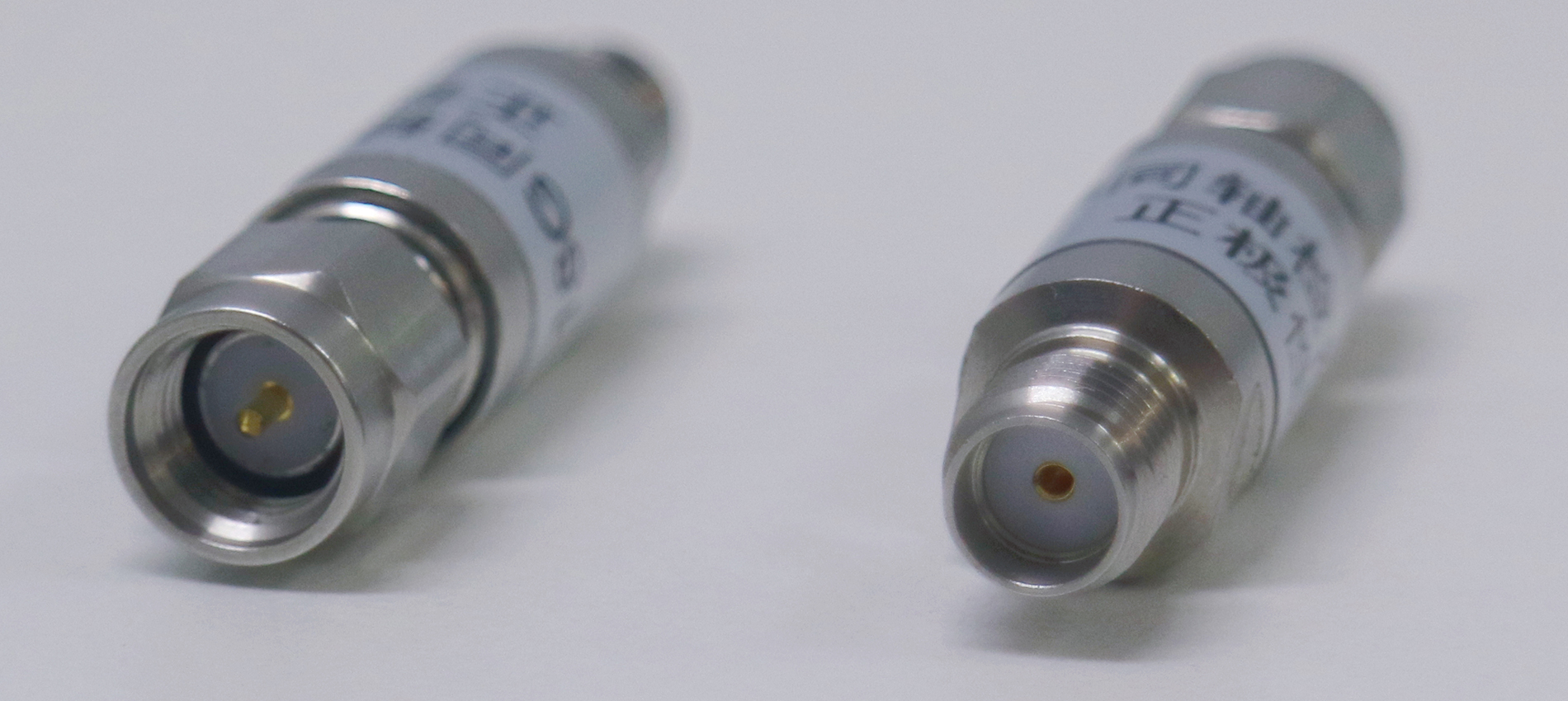

2.盛铂科技SMA系列同轴检波器:超宽频带的通用之选
该系列以其卓越的频率覆盖性价比,成为实验室和通用系统的首选。
超宽带盛铂科技SMA系列同轴检波器
产品特点:
频率范围:10MHz~40GHz
最大输入功率:+20dBm (100mW)
灵敏度高:≥0.5mV@1μW
提供正/负检波电压输出
典型应用:
实验室测试与测量:用于信号源稳幅、功率监测。
现场维护与故障诊断:快速检测射频信号的存在与相对强度。
宽带扫频测量系统:凭借其超宽频带,进行传输/反射测量。

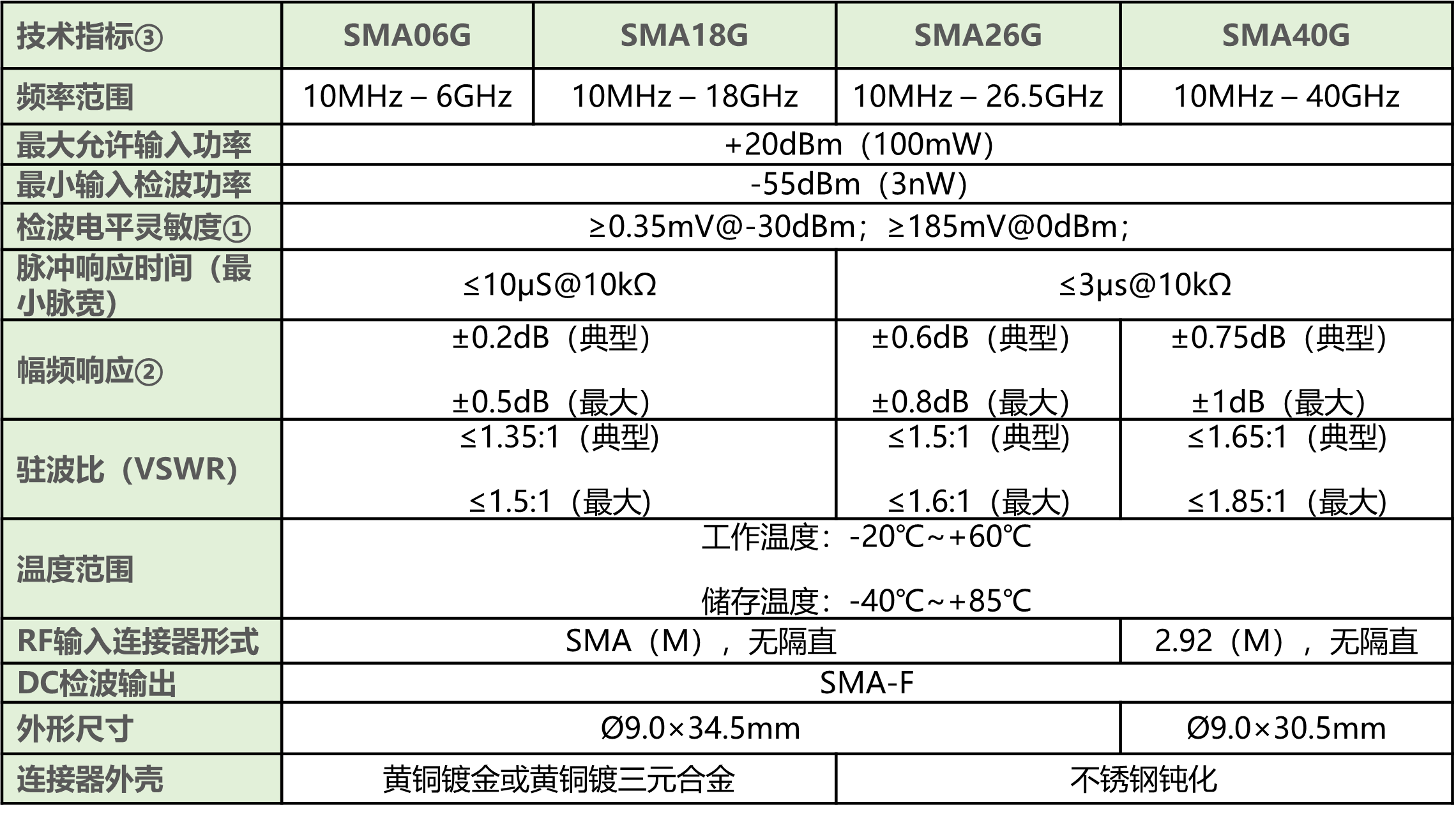

超宽带盛铂科技SMA系列同轴检波器技术指标
