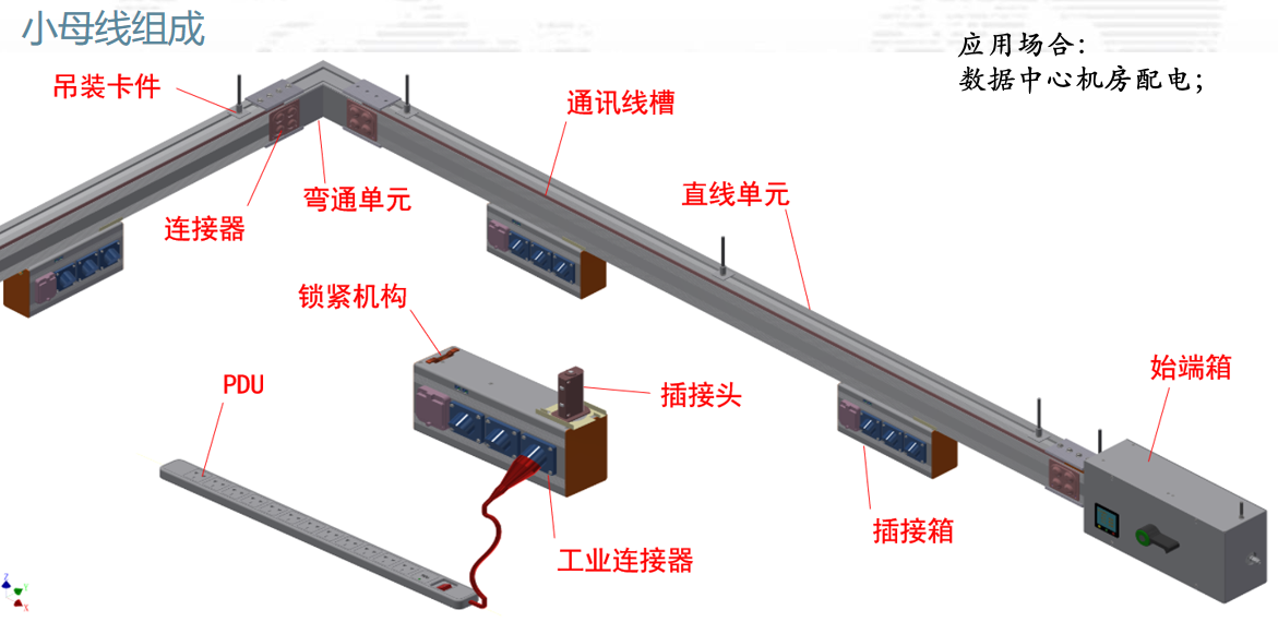

数据中心小母线是一种为数据中心IT机柜提供电力分配的新型母线系统,也常被称作机柜式母线或列头小母线,是传统配电柜+电缆供电方式的替代方案,核心作用是实现数据中心内电【】187力0210的6706灵【】活、高效、安全分配。它的主要作用是为机柜内的设备提供集中、高效和灵活的电力分配。与传统的电缆布线方式相比,它能够实现快速部署。在数据中心建设或扩容时,无需大量的电缆敷设工作,节省了安装时间和人力成本。同时小母线具有良好的扩展性。随着机柜内设备的增加或变更,只需简单地增加插接箱即可,无需重新布线。小母线能够提供更高的供电可靠性。由于其结构紧凑、连接可靠,减少了故障点,降低了停电风险。便于维护和管理。通过监控系统,可以实时监测母线的电压、电流、功率等参数,及时发现并处理潜在问题。

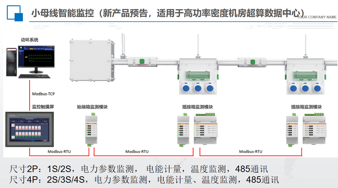

安科瑞智能小母线解决方案
数据中心数据中心数据中心数据中心数据中心数据中心数据中心数据中心数据中心数据中心数据中心数据中心数据中心

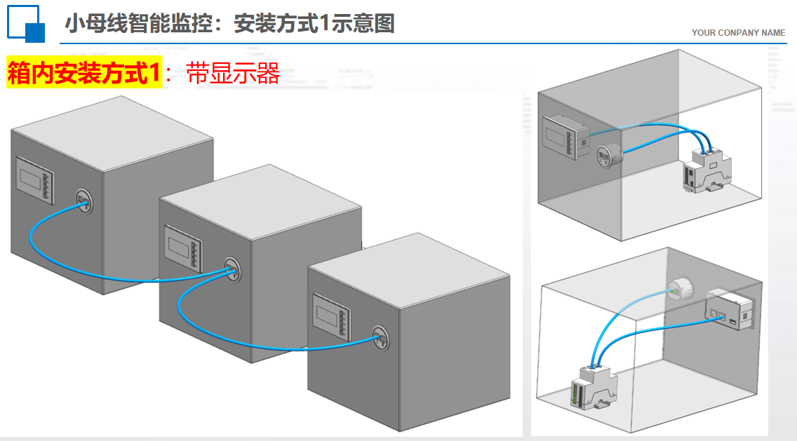

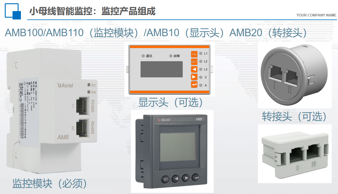

小母线监控通讯箱:集中显示电压、电流、电能、温度等数据,支持最大4台始端箱+60台插接箱

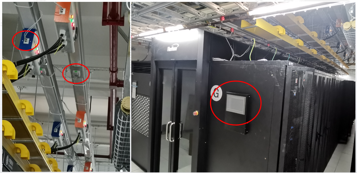

案例1:中国移动某某数据中心
需求痛点:17000个机柜的T3+/级机房需实现2N冗余配电,传统人工巡检无法满足高可靠性要求。
解决方案

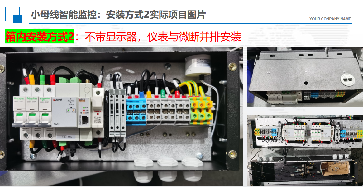

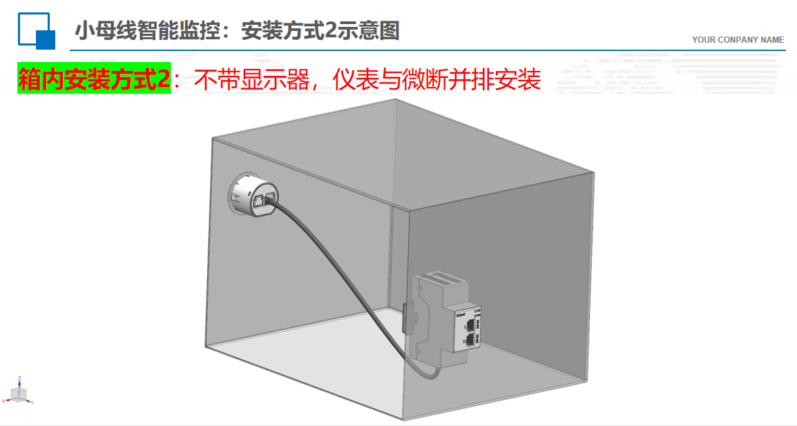

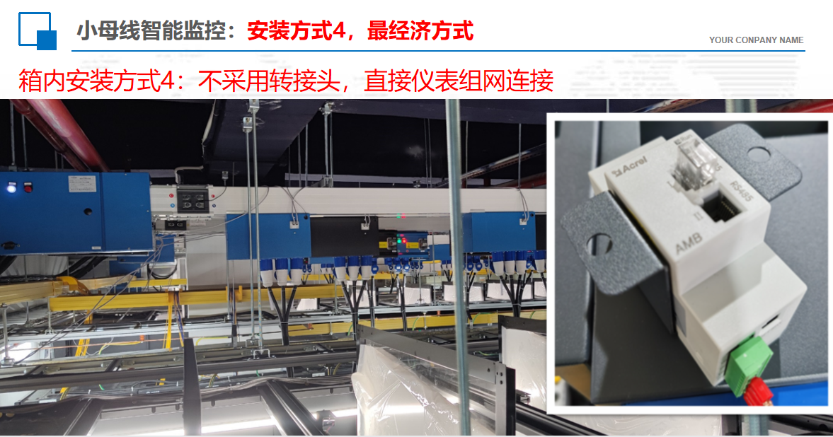

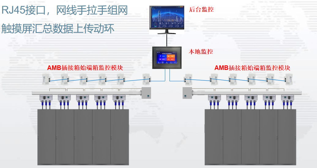

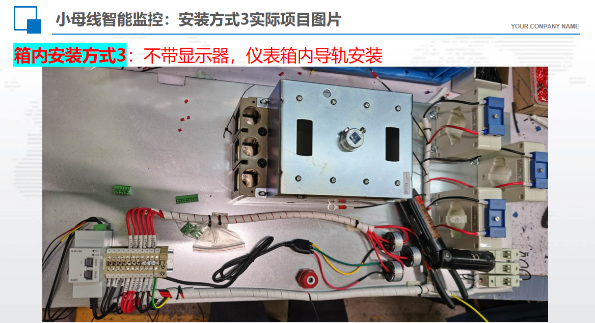

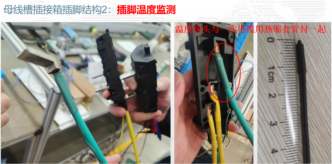

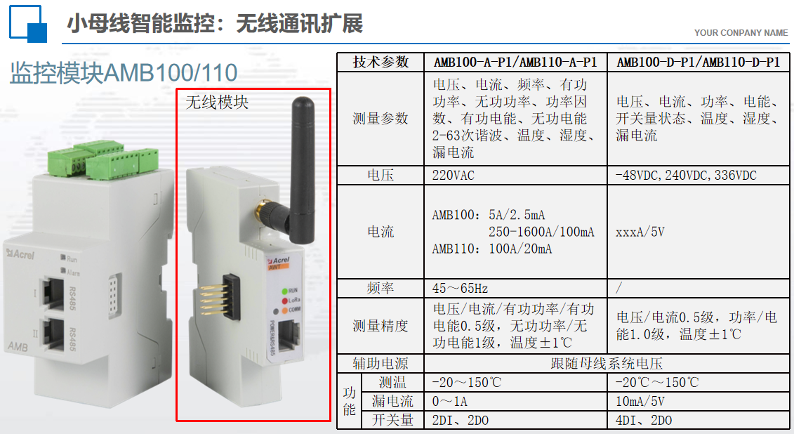

在每条小母线的始端箱、插接箱部署AMB100模块,实时采集电力参数与插脚温度。

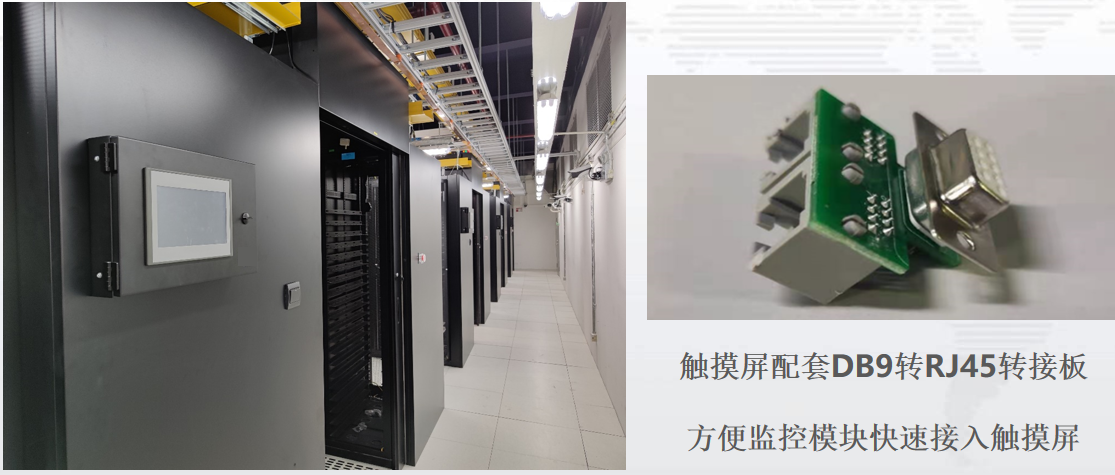

母线拼接延长部位安装AMB300测温模块,通过RS485与触摸屏联动。
数据通过Modbus-TCP协议上传至动环系统,实现机房配电状态全局可视。
成效:运维效率提升50%,故障响应时间缩短至秒级,为数据中心“零宕机”目标提供坚实保障。

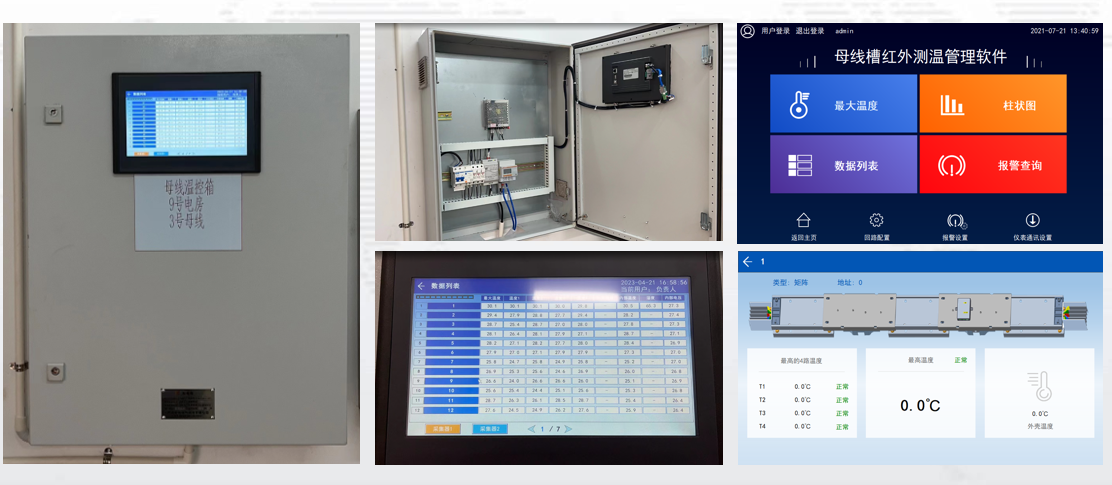

案例2:某光伏电池工厂母线槽红外测温
测量母线槽连接处、变容节、转弯处等位置温度,将温度数据上传至监控平台
