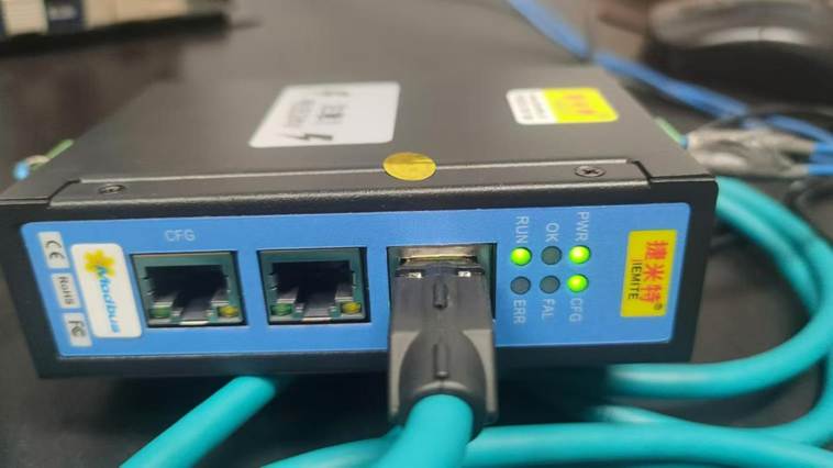

在硬件连接层面,将网关作为EtherCAT从站,通过标准EtherCAT总线接口直接接入倍福EtherCAT主站PLC的总线拓扑中,无需对原有EtherCAT系统进行改动;同时,利用网关配备的RS485串口接口,采用菊花链拓扑结构,将炉温测试仪、真空度传感器、速度检测仪等20余台ModbusRTU设备串联组网。考虑到SMT车间内贴片机、回流焊炉等设备运行时会产生高频电磁干扰,团队特意选用屏蔽双绞线作为通信线缆,并对线缆进行接地处理,同时合理规划布线路径,避开大功率设备的电磁辐射区,最大程度降低信号干扰对数据传输的影响。
modbusRTU
参数配置阶段,技术人员通过网关配套的可视化配置软件,完成了协议映射与通信参数调试:首先将ModbusRTU设备的核心寄存器地址与EtherCAT主站的PDO(过程数据对象)进行精准映射,例如将炉温传感器的温度采集寄存器0200H、真空度传感器的压力寄存器0500H、速度编码器的转速寄存器0600H等关键数据寄存器,逐一映射为EtherCAT主站可直接读取的过程数据;其次,根据SMT贴片产线的实时监控需求,将数据采集周期设置为8ms,确保异常数据能被及时捕获;最后,按照现场设备通信规范,配置网关的EtherCAT从站地址为0x05、波特率19200bps、数据位8位、停止位1位、无奇偶校验,确保网关与EtherCAT主站及ModbusRTU从站设备的通信参数完全匹配,避免出现通信丢包或卡顿问题。
