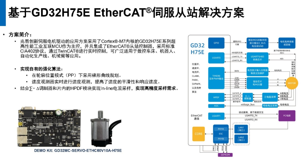

EtherCAT伺服从站解决方案是兆易创新在工业领域推出的一款重要方案。该方案以主频高达600MHz ARM Cortex-M7与ESC控制器二合一的GD32H75E为主控芯片,同时满足伺服控制性能和BOM成本的优化。其伺服驱动采用标准CiA 402协议,通过TwinCAT进行实时控制,提供开箱即用解决方案。该方案内置自有强化算法,可在轮廓位置模式(PP)下采用梯形曲线规划。同时,基于芯片内部的HPDF模块,方案能以低成本实现高精度In-line电流的采样。

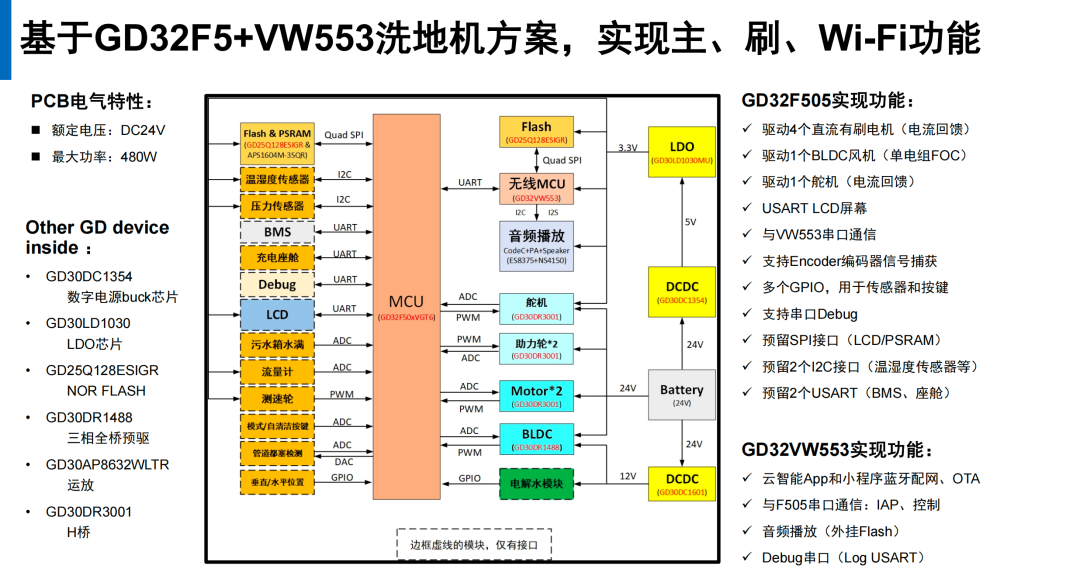

在洗地机领域,兆易创新推出GD32F5与GD32VW553双芯片一体方案:GD32F5依托丰富片上资源,承担多类电机控制(含无刷电机、有刷电机、舵机、测速轮)与LCD串口屏驱动任务;GD32VW553则专注无线通信控制,不仅支持微信小程序蓝牙配网,还可通过阿里云“云智能”以SoftAP模式完成设备配网,同时能实现电机启停操作演示。

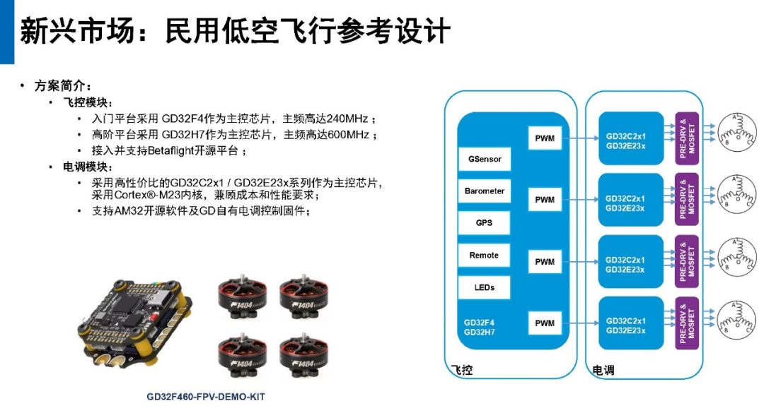

面对民用低空飞行和人形机器人这两大今年行业热点,兆易创新也带来了相应解决方案。在民用飞行器的飞控模块上,采用ARM Cortex-M4内核的高性能 GD32F4作为主控芯片,主频高达240MHz,支持Betaflight开源平台,电调模块则采用高性价比的 GD32C2x1/GD32E23x系列(Cortex-M23 内核),兼容 AM32开源软件及兆易创新自研电调控制固件。

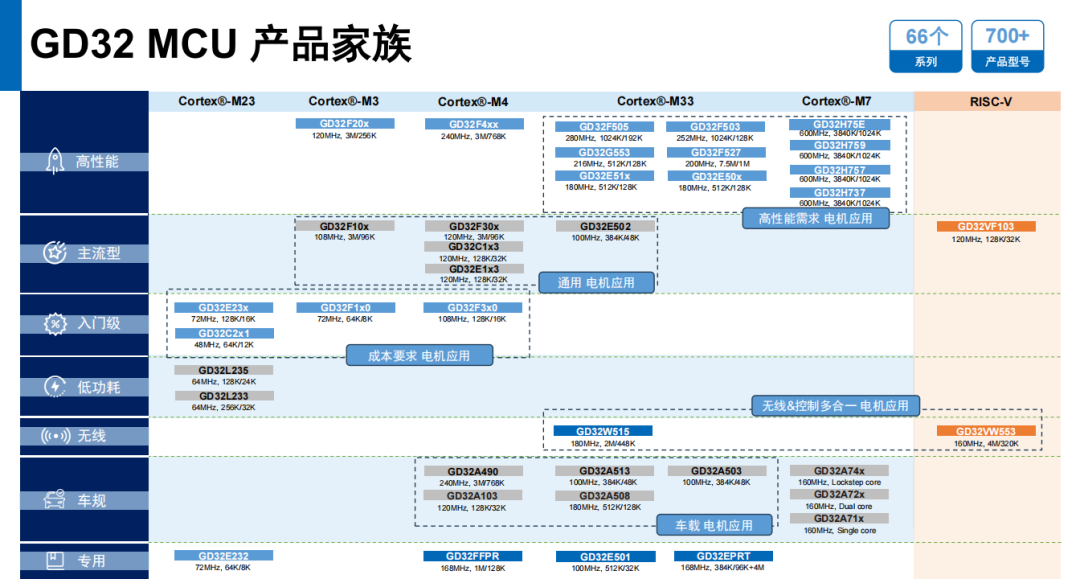

目前,兆易创新已构建起完善的量产产品矩阵,覆盖从入门级M23内核、主流级M4内核到更高性能的M7内核产品。公司还在各细分领域深耕细作,持续投入资源打磨技术与产品。除电机控制方案外,兆易创新还提供数字电源、IoT 等领域的解决方案,并与合作伙伴携手,共同拓展更细分的控制应用场景,为产业发展提供更全面的支持。
