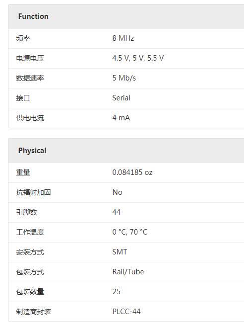

6.1 封装
Z80C30和Z85C30提供40引脚DIP封装和44引脚PLCC封装。文档中给出了这两种封装的详细尺寸图和尺寸参数。
6.2 订购信息
提供了不同频率(8 MHz、10 MHz、16 MHz)下Z80C30和Z85C30的订购型号。同时,介绍了Zilog零件编号的组成,如Z80C3016PSG表示Z80C30,16 MHz,PLCC,0º C至 + 70º C,无铅。
