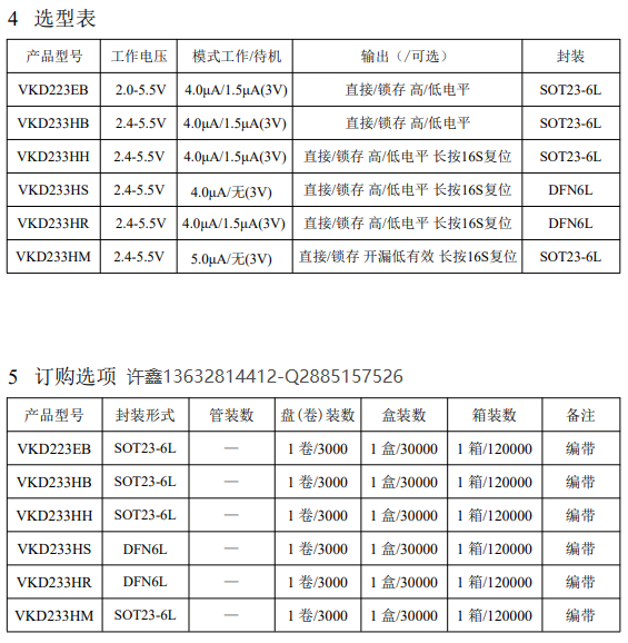

VKD233HS是单通道触摸检测芯片,功耗低、工作电压范围 宽以及稳定的触摸检测效果可以广泛的满足不同应用的需求, 此触摸检测芯片是专为取代传统按键而设计,内建稳压电路, 提供稳定电压给触摸检测电路使用,触摸检测PAD的大小可 依不同的灵敏度设计在合理的范围内。C188-35
触摸芯片
• 工作电压2.4V ~ 5.5V
• 工作电流 4.0μA@VDD=3.0V
• 低压复位功能(LVR)
• 内置触摸检测专用稳压电路
• 响应时间约46ms @VDD=3V
• 可以由外部电容 (1~60pF) 调整灵敏度
• 内置按键消抖,无需外部软件再消抖
• 长按按键(触摸不离开)16S复位
• Q 脚为CMOS输出
输出电平由MHL脚选择为高电平有效或低电平有效
输出模式由MDT脚选择为直接输出或锁存输出
• 上电后约有0.3秒的稳定时间,此时所有功能都被禁止, 此期间内不要触摸检测点 • 根据环境变化自校准参数
• HBM静电大于4KV
• 封装
DFN6L(2mm x 2mm PP=0.65mm)
触摸芯片
标准触控IC-电池供电系列:
VKD223EB    工作电压/工作电流/待机电流:2.0V-5.5V/4.0μA/1.5μA(3V)  感应通道数:1   输出方式:直接/ 锁存输出   最长响应时间快速模式60ms,低功耗模式220ms @VDD=3V  封装:SOT23-6;DICE/DIE  裸片(绑定COB)   低功耗
VKD223B     工作电压/工作电流/待机电流:2.0V-5.5V/4.0μA/1.5μA(3V)  感应通道数:1   输出方式:直接/锁存输出     最长响应时间快速模式60ms,低功耗模式220ms @VDD=3V  封装:SOT23-6    低功耗
VKD233DG/HG 工作电压/工作电流/待机电流:2.4V-5.5V/4.0μA/1.5μA(3V)  感应通道数:1   输出方式:直接/锁存输出   最长响应时间快速模式60ms,低功耗模式220ms @VDD=3V  封装:DFN6(2*2超小体积) 低功耗
VKD233DB/HB 工作电压/工作电流/待机电流:2.4V-5.5V/4.0μA/1.5μA(3V)  感应通道数:1   输出方式:直接/锁存输出     最长响应时间快速模式60ms,低功耗模式220ms @VDD=3V  封装:SOT23-6    低功耗
VKD233DH/HH 工作电压/工作电流/待机电流:2.4V-5.5V/4.0μA/1.5μA(3V)  感应通道数:1   输出方式:直接/锁存输出   最长响应时间快速模式60ms,低功耗模式220ms @VDD=3V  封装:SOT23-6    低功耗/长按16S复位
VKD233DS/HS 工作电压/工作电流/待机电流:2.4V-5.5V/4.0μA/---(3V)    感应通道数:1   输出方式:直接/锁存输出   最长响应时间快速模式46ms @VDD=3V                 封装:DFN6(2*2超小体积) 长按16S复位
VKD233DR/HR 工作电压/工作电流/待机电流:2.4V-5.5V/4.0μA/1.5μA(3V)  感应通道数:1   输出方式:直接/锁存输出   最长响应时间快速模式46ms,低功耗模式160ms @VDD=3V   封装:DFN6(2*2超小体积)     低功耗/长按16S复位
VKD233DQ/HQ 工作电压/工作电流/待机电流:2.4V-5.5V/4.0μA/---(3V)     感应通道数:1   输出方式:直接/锁存输出   最长响应时间快速模式46ms @VDD=3V                    封装:SOT23-6   长按16S复位
VKD233DM/HM 工作电压/工作电流/待机电流:2.4V-5.5V/5.0μA/---(3V)     感应通道数:1   输出方式:开漏输出(低有效)  最长响应时间快速模式46ms @VDD=3V                 封装:SOT23-6   长按16S复位
