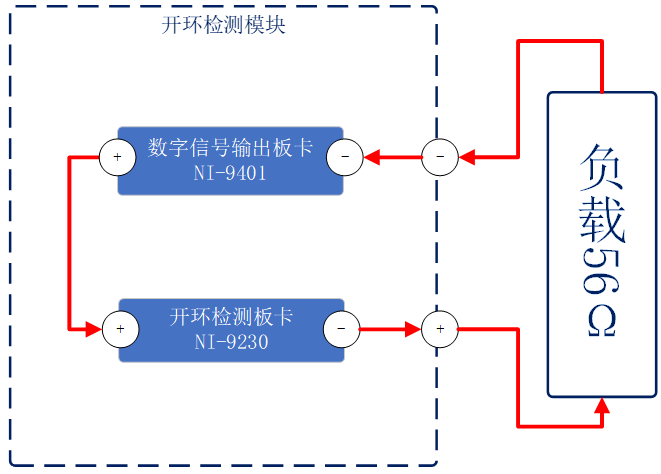

一、硬件环境:
NI 9230、NI 9401、56Ω电阻;
将9401与9230、56Ω电阻串联,将9230开环检测给到9401判断是否继续输出。

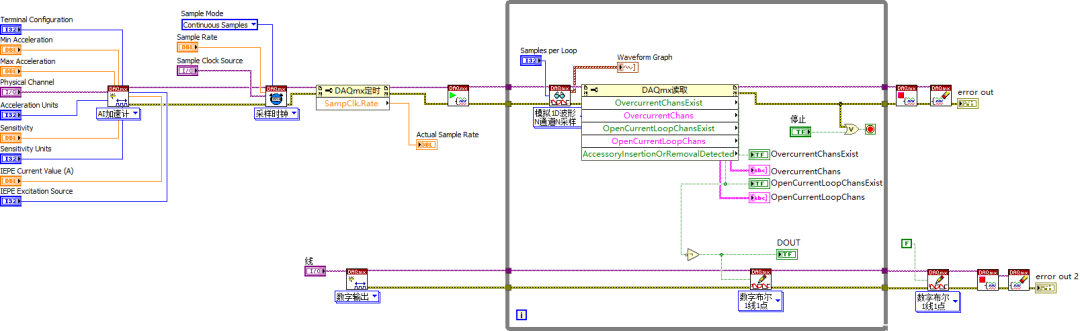

三、程序
如下图所示,为9401与9230分别创建数字输出与AI加速度计任务,并且读取9230的OpenCurrentLoopChansExist、OpenCurrentLoopChans属性。
工业控制
四、配置
如下图所示,根据实际所用的通道,在前面板中进行配置。
工业控制
五、结果
运行程序,当回路为通路时输出高电平,OpenCurrentLoopChansExist属性指示灯熄灭
工业控制
工业控制
当回路为开路时输出低电平,OpenCurrentLoopChansExist属性指示灯常量,OpenCurrentLoopChans属性数组会给出具体的开路通道。
工业控制
工业控制
注意:9230会一直输出2mA的IEPE激励电流,有约25V的开路电压,可能存在隐患,在条件允许的情况下,建议使用专业开路检测设备;开路状态本身通常不会损害电路系统,但电流互感器等特定设备开路可能引发过电压危险
