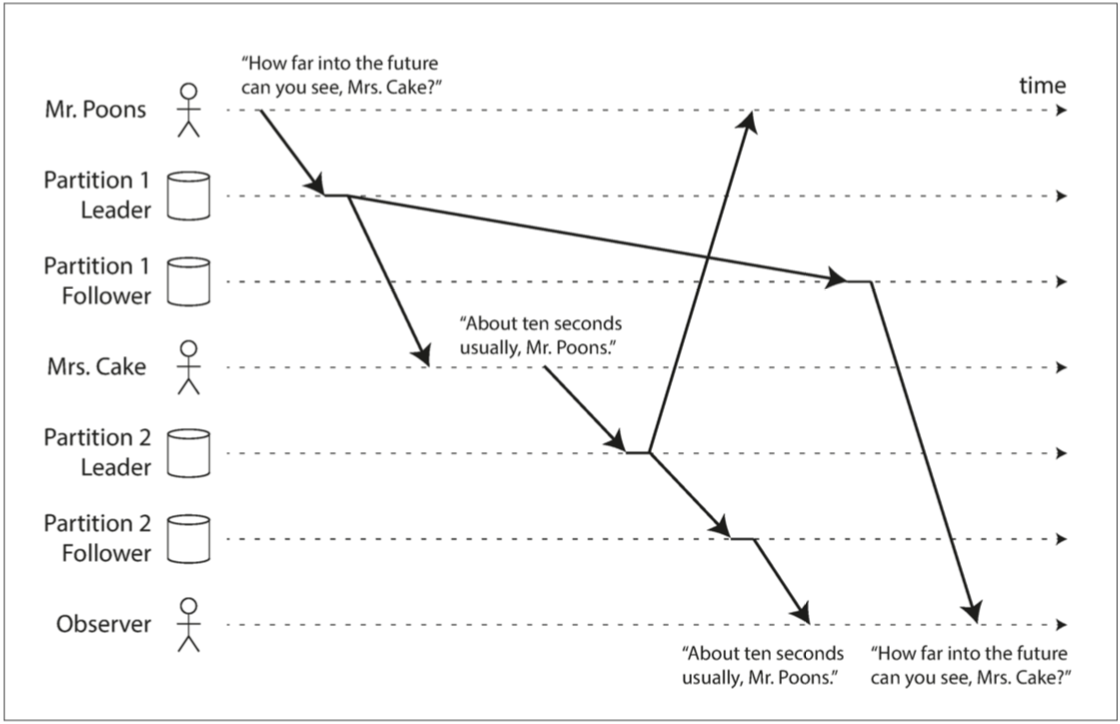

1.1 一致前缀读
分区也会由于复制延迟而产生问题,我们先来看下图中的例子,是Poons先生和Cake小姐的对话:
数据集
Poons先生先问: “How far into the future can you see, Mrs.Cake?”
Cake小姐回答说: “About ten seconds usually, Mr.Poons.”
正常情况下,这段对话是有因果关系的(先问后答)。但是对于观察者,他看到的顺序却是先得到了答案,再看到了问题,这就是在分区数据库中,因复制延迟而产生的特殊情况。
为了避免这种混乱,我们就需要保证 一致前缀读:如果一系列写入按某个顺序发生,那么任何人读取这些写入时,也会看见它们以同样的顺序出现。一种解决方案是,确保任何因果相关的写入都在相同的分区。

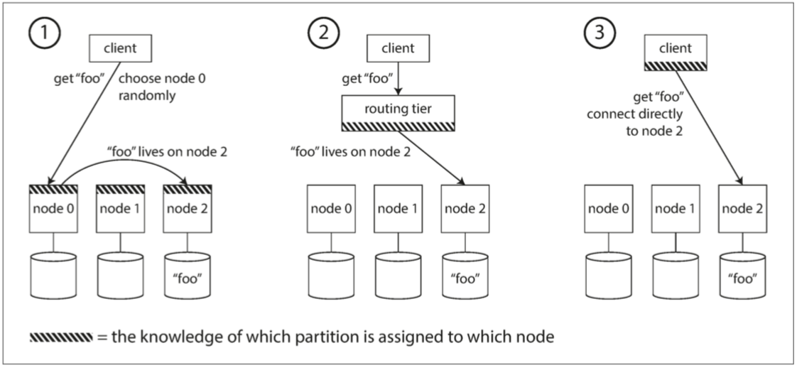

5. 请求路由(服务发现)
当我们已经将数据进行分区后,如何才能知道用户想要的数据在哪个节点上?这可以概括为是一个 服务发现 的问题。为了解决这个问题,可以通过如下图所示的三个方案
数据集
1. 允许访问所有的节点,如果第一个访问的节点有该键值,则处理该请求,否则将该请求转发到适当的节点上,这个方法避免了使用注册中心中间件,但是实现比较复杂
2. 使用分布式的协调服务,用户将所有的请求发送到路由层,由路由层将该请求转发到合适的节点
3. 要求用户(客户端)自己知道分区和节点的分配
但是这其中还隐藏着一个问题:作出决策的组件(节点之一、路由层或客户端)是如何了解数据在节点间的分配变化的?这就需要一个独立的协调服务,比如使用 zookeeper 来跟踪元数据,如下图所示
