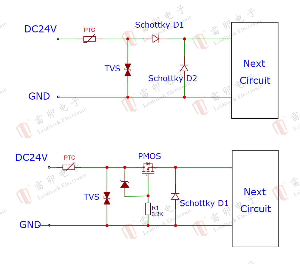

针对24V工业电源(其浪涌主要侵入路径需重点防护),上海雷卯设计“过压+过流+防倒灌” 三重防护:
过压防护:电源输入端正负极并联雷卯TVS二极管SMBJ26CA,钳位电压≤42V(需低于24V电源系统中被保护器件DC-DC的最大耐受电压,如用36V、40V DC-DC可选雷卯回扫型TVS系列,低钳位电压有效保护后端),通流容量14.3A(10/1000μs),快速泄放瞬态过电压;
过流保护:串联雷卯自恢复保险丝(PPTC),过流(如短路)时自动断开,故障排除后恢复,避免电源模块烧毁;
防反接:采用PMOS((适用于20A以上大功率场景,推荐雷卯电子LM5D28P10型PMOS)或低压降肖特基二极管(适用于小功率场景,如雷卯电子SK56C,60V/5A)实现极性反接保护;
雷卯针对24V电源接口防护推荐料号
类型
品牌
型号
封装
应用
PTC
Leiditech
SMD1812系列
6-60V,0.1-3.5A
SMD1812
24V电源过流防护
TVS
Leiditech
LM1K24CA
24V,Vc=35V
SMB
24V电源雷击浪涌防护,根据测试等级不同,选择的TVS功率不同
TVS
Leiditech
SMBJ26CA
26V,600W,双向
SMB
TVS
Leiditech
SMCJ26CA
26V,1500W,双向
SMC
TVS
Leiditech
3LM26CA
26V,3000W,双向
SMC
Schottky
Leiditech
SK56C
60V 5A
SMC
24V电源反极性防护
