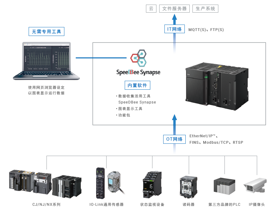

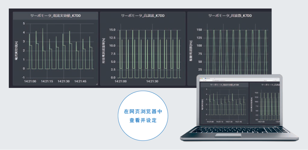

DX1通过以太网连接现有设备,无需重新配线或停线改造,即可获取设备数据。内置SpeeDBee Synapse数据采集工具,无需安装额外软件,通过浏览器即可远程访问,随时随地查看与设定。

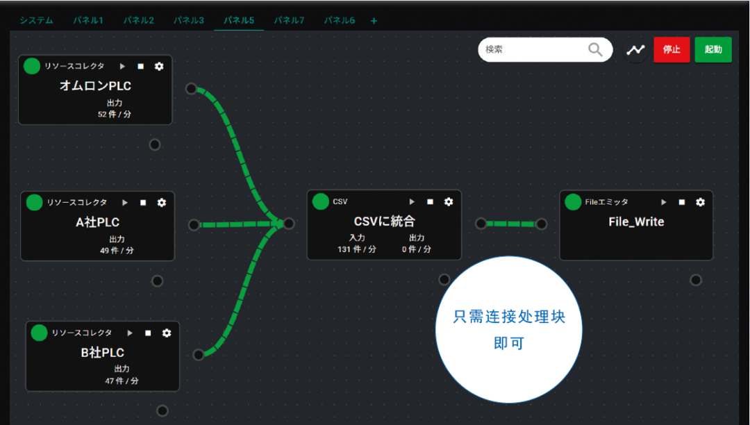

DX1采用直观的流程编辑器,通过连线搭建处理流程,收集/分析/发送/整合等步骤均可简单构建,无需编程知识也能进行设计。

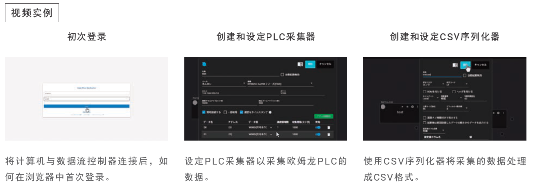

提供丰富的视频教程,用户能够轻松掌握产品使用技巧。此外,欧姆龙在全球各据点均配备了支持体系,可协助客户启动并运用。

DX1支持多种通信形式,即使使用第三方品牌(如三菱、基恩士等)的PLC,也无需更改设备或控制程序,可在设备照常运行的状态下开始采集数据。
