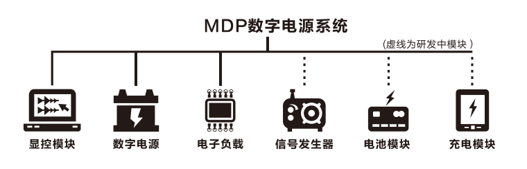

MDP数字电源系统包含哪些模块?
现有功能模块:M01显示控制模块,P905数字电源模块,P906数字电源模块,L1060电子负载模块
研发中的模块:信号发生器模块,充电模块,电池模块

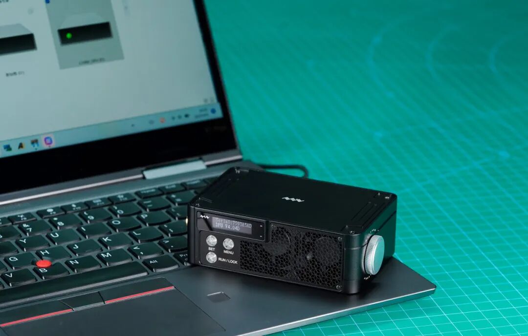

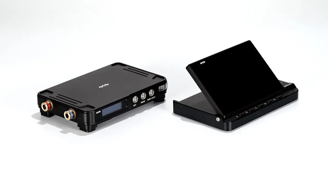

MDP-M01数字显示器:MDP系统的最强大脑
电子负载
左:MDP-P906数字电源,右:MDP-M01显示器
M01作为MDP系统的“指挥中心”,能实现与MDP系统其他模块(如P906和L1060)的联机显示与控制。M01操作主界面分为 输出设置区、输出状态区、输入状态区、按键功能区和设备温度五大区域,数据、波形显示清晰明了。
核心参数
屏幕尺寸:2.8寸TFT液晶显示屏
分辨率:320*240
输入参数:3.6~5.5V,0.1A
可控通道数:6通道
推荐理由
- 支持2.4G无线通讯,最高可同时控制6个MDP系统子模块
-2.8寸TFT波形监控屏,90度翻屏人性化设计
-实时显示电压/电流波形图
-提供PC端上位机程序,调试更高效
-与L1060电子负载搭配使用,能实现5大高级功能

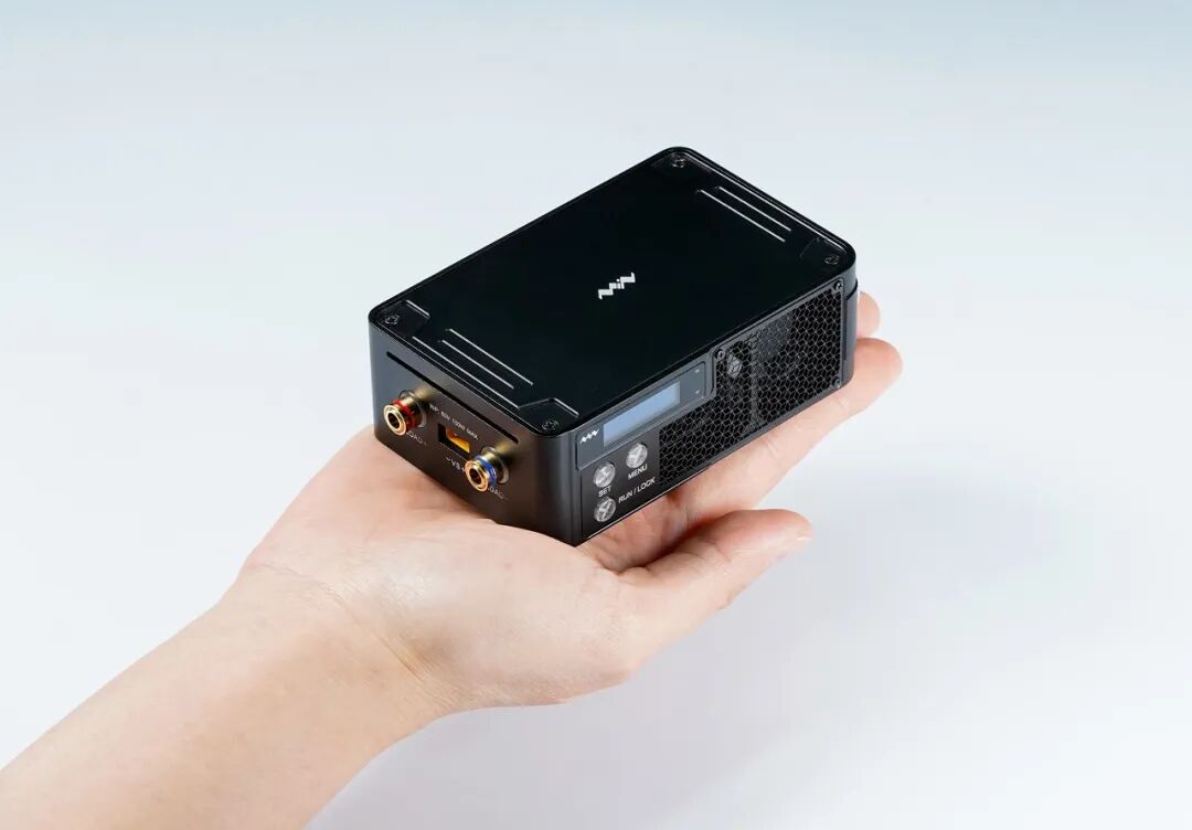

MDP-P906数字电源:专业级可编程直流电源
电子负载
作为MDP系统的数字电源模块,P906拥有媲美专业电源的性能:低纹波、快速响应、稳定可靠。其精确输出能力,让它成为工程师们可随身携带的“万能电源”。
核心参数
输入:DC 4.2V-30V 14A(最高),QC 3.0/PD 2.0 20V 5A(最高)
输出:0-30V 0-10A,300W(最高)
纹波和噪声:<250uVrms,3mVpp;<2mArms
输出精度:0.03%+5mV、0.05%+2mA
推荐理由
-支持升压、降压功能
-300W功率与迷你体积的极致结合
-无线连接和模块化自由组合(串联/并联)
-专业级线性电源(高效率、低纹波噪声、高速响应)

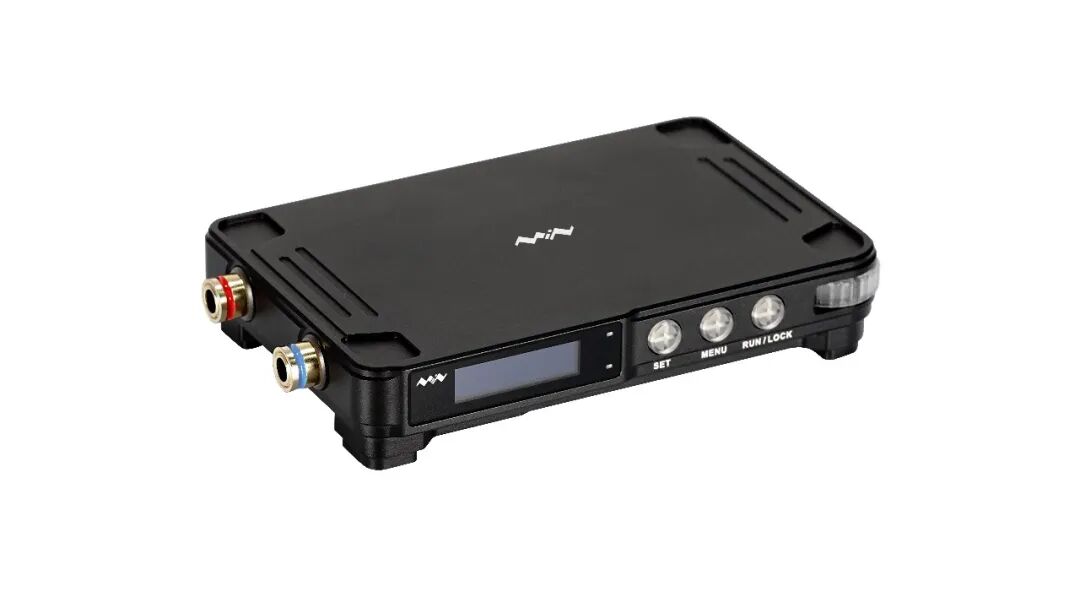

MDP-L1060电子负载:便携的直流电子负载
电子负载
L1060延续了MDP系统的可堆叠外观设计,内置650mAh电池可满足短时间的无线负载测试。内置高效黄铜散热片及高速散热风扇,可根据负载消耗自动调节风速散热。负载输入端口采用4mm镀金标准三用输入口,并配有XT30远端补偿输入接口,协助完成更加精准的负载测试。
核心参数
最大负载输入电压:60V
最大负载输入电流:10A
最大负载输入功率:100W
电池容量:650mAh(可单机工作)
推荐理由
-便携迷你体积下提供专业级电子负载功能
-无线智能控制与内置电池带来测试自由
-内置650mAh电池,可不接外部电源工作
-高效全铜散热器、CNC铝合金外壳
-4大工作模式:恒电压、恒电流、恒电阻、恒功率模式
-5大高级功能:电池容量测试、内阻测试、工厂测试、动态测试、过流保护测试(需与M01搭配使用)
-6大智能安全保护:过压保护OVP,过流保护OCP,过功率保护OPP,超温保护OTP,低电压保护UVP,反接保护
