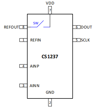

    模数转换模块
二、引脚说明
DVDD电源正极(3 - 5V)
DGND电源负极
AVDD基准源输入正
AGND基准源输入负
SCLKSPI时钟输入
DOUTSPI数据输入/输出
A+通道正输入
A-通道负输入

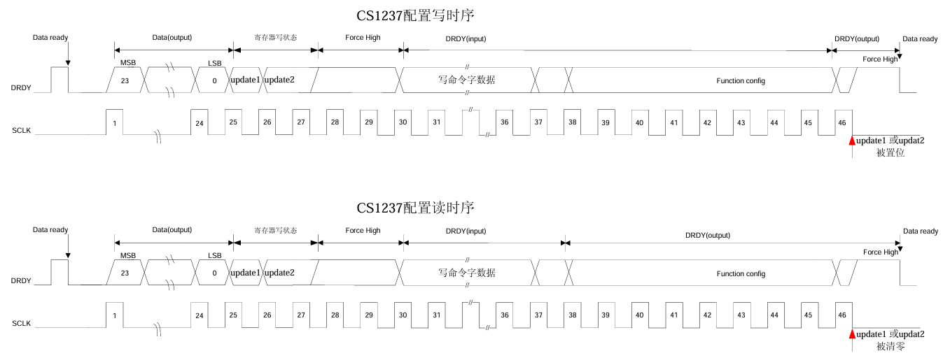

读写参数配置过程简述,在DOUT DRDY/由高变低之后:
  1. 第1个到第24个SCLK,读取ADC数据。如果不需要配置寄存器或者读取寄存器,可以省略下面的步骤。
  2. 第25个到第26个SCLK,读取寄存器写操作状态。
  3. 第27个SCLK,把DOUT DRDY/输出拉高。
  4. 第28个到第29个SCLK,切换DOUT DRDY/为输入。
  5. 第30个到第36个SCLK,输入寄存器写或读命令字数据(高位先输入)。
  6. 第37个SCLK,切换DOUT DRDY/的方向(如果是写寄存器,DOUT DRDY/为输入;如果是读寄存器,DOUT DRDY/为输出)。
  7. 第38个到第45个SCLK,输入寄存器配置数据或输出寄存器配置数据(高位先输入/输出)。
  8. 第46个SCLK,切换DOUT DRDY/为输出,并把DOUT DRDY/拉高。update1/ update2被置位或清零。

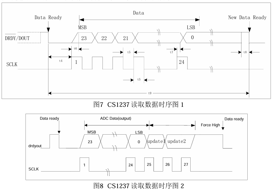

读数据
CS1237可以持续的转换模拟输入信号,当将DOUT DRDY/拉低后,表明数据已经准备好接受,输入的第一个SCLK来就可以将输出的最高位读出,在24个SCLK后将所有的24位数据读出,如果这时暂停SCLK的发送,DOUT DRDY/会保持着最后一位的数据,直到其被拉高,第25和26个SCLK输出配置寄存器是否有写操作标志,第25个SCLK对应的DOUT DRDY/为1时表明配置寄存器Config被写入了新的值,第26个SCLK对应的DOUT DRDY/为芯片扩展保留位,目前输出一直为0,通过第27个SCLK可以将DOUT DRDY/拉高,此后当DOUT DRDY/被再次拉低,表示新的数据已经准备好接受,进行下一个数据的转换。

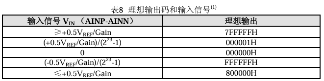

数据输出格式
CS1237输出的数据为24位的2进制补码,最高位(MSB)最先输出。最小有效位(LSB)为(0.5VREF/Gain)/(2^23-1)。正值满幅输出码为7FFFFFH,负值满幅输出码为800000H。下表为不同模拟输入信号对应的理想输出码。
模数转换模块
根据上表可知,不同的增益,输入信号Vin范围也不同。
PGAVIN+ - VIN-
1±1.25V
2±0.625V
64±0.01953125V
128±0.009765625V

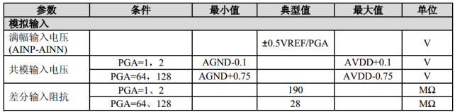

注意:因为 CS1237 内部的前置放大器和 Σ-Δ 调制器都需要一个共模电压范围 (Vcm),所以输入信号要满足以下三个条件,有一个条件不符合,输出可能就会不正常。
差分电压:|AIN+ - AIN-| ≤ Vref / 2 x Gain。
共模电压:Vcm = (AIN+ + AIN-) / 2,Vcm最好接近Vref / 2。
AIN+,AIN-的输入电压:DGND ≤ AINx ≤ DVDD。

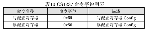

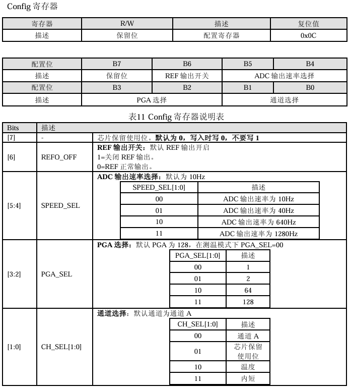

四、寄存器说明
读写参数配置,需要通过7bits 命令字去配置。
模数转换模块
CS1237只有一组Config寄存器
模数转换模块

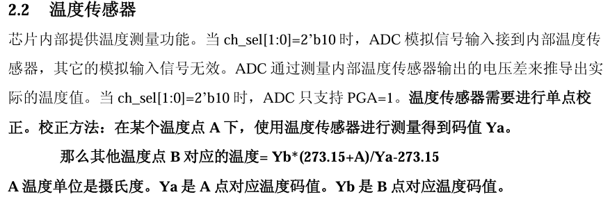

温度的换算:
测量内部温度时,需要先校准再测量,芯片没有出厂校准,必须用两个已知温度点进行标定。注意:测量温度时,AIN+、AIN- 对外引脚无效,即采集不了输入信号。

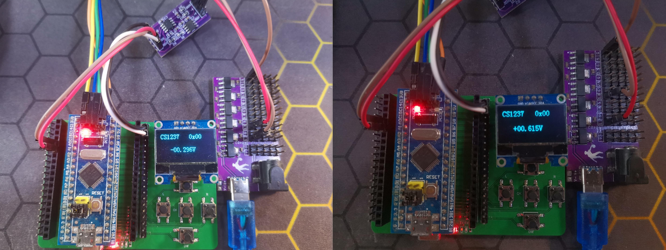

效果展示
图一:A+接1.2V,A-接1.496V;图二:A+接1.815V,A-接1.2V。

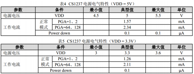

Q:CS1237/CS1238 的工作电压范围是多少?为什么数据手册里面描述 4.5-5.5V、3.0V-3.6V 的?
A: 1、工作电压范围是 2.7V~5.5V。
2、数据手册描述的是两个典型电压值(5V/3.3V)的工作电流,并不是只能工作在这两个电压区间。

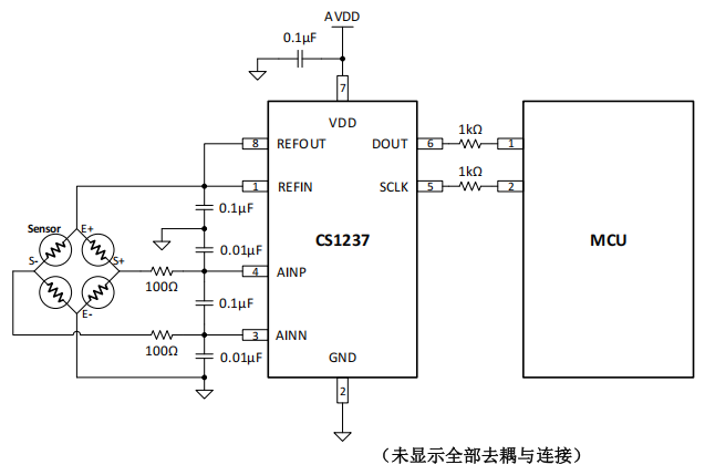

Q:在桥式传感器应用里,为什么 REFIN 与 REFOUT 连在一起?
A:使用传感器的激励源作为 ADC 的参考源,(桥式传感器应用)可以有效抑制漂移,降低系统对参考源的要求。其中 REFIN 为参考源输入,REFOUT 为传感器激励源。对于一般应用,两者通常连在一起,可以通过 REFOUT 引脚控制激励源的开启/关闭。如果系统使用外部激励源/参考源,则悬空 REFOUT 引脚即可,因此并不规定 REFIN 引脚必须与REFOUT 引脚连在一起。
Q:CS1237/CS1238 是否内置参考电压源?
A:否。CS1237/CS1238 的 REFOUT 引脚输出的激励信号为 VDD,起到控制激励源的作用。如有必要可以进入休眠模式,关闭激励源节省桥式传感器功耗。如下图所示:
模数转换模块

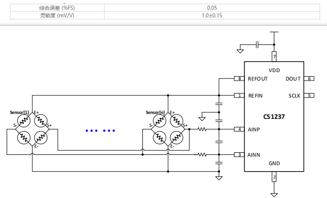

Q:实际应用中,多个称重传感器应该怎么与 ADC 连接?
A:如果传感器是测量同一物体(例如:厨房垃圾处理器),一般建议使用并联的方式。则相同类型的信号线连接在一起。对于传感器的要求是产品规格尽量一致,尤其是灵敏度需要一致,否则会导致偏载问题。如果使用 REFOUT 引脚输出 VS,需要注意传感器的激励电流是否在合理范围内。举例:
模数转换模块
如果系统不是测量同一个物体,则传感器单独连接不同的模拟通道或不同的 ADC。
