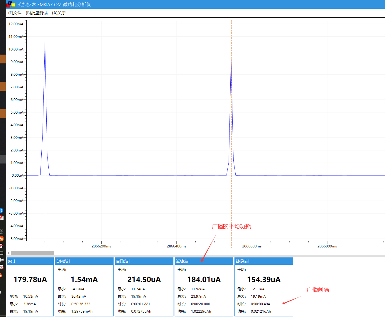

客户问题描述如下:
KT6368A低功耗的时候我抓了下蓝牙电源的波形,1.5s就会打嗝一次,这个现象正常吗
我现在广播间隔设置的时间是1.5s,如下图所示
蓝牙芯片蓝牙芯片
客户分析推理如下:
如下图所示,蓝牙芯片设置的是500ms的广播周期的平均功耗=180uA,注意是平均功耗
蓝牙芯片的功耗都是讲的平均功耗,因为它是处于
广播+周期休眠+广播+休眠.......  这种无限循环状态
蓝牙芯片
可以很明显的看到上图,分为两个部分:
第一部分:尖峰,代表的意思就是蓝牙芯片在广播,持续时间很短=10ms左右,功耗=10mA
第二部分:横线,趋近于电流消耗为0,代表休眠,大概是490mS的样子
尤其这个瞬间的10mA电流消耗,可能会导致您设计的板子电源抖动,这点请留意,
但是正常只要供电电压=3.3v,并且带载能力合适的情况下,一般也不会抖动
只能算是一个细节的注意点而已。
假如您的整个PCBA设置了低功耗的机制,那么个突如其来的10mA,很有可能导致板子的电源波动,导致外围的mcu被电平唤醒,这个纯属于猜测和推理
最后来总结一下这个问题
客户咨询KT6368A 蓝牙芯片在1.5s 广播间隔的低功耗模式下,每 1.5s 出现一次电源 “打嗝” 现象是否正常,文档说明该现象因芯片广播 + 休眠的循环工作模式导致(广播约 10ms、功耗 10mA,休眠约 490ms、电流趋近于 0,500ms 广播周期平均功耗 180uA),正常情况下 3.3V 供电且带载能力合适时不会出现电源抖动,但需留意 10mA 瞬间电流可能引发的电源波动,极端情况或唤醒外围 MCU。
