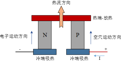

4、绿框部分为TEC元件。TEC是利电子跃迁能量的主动式热交换器件(主动热泵),热交换方向可以通过改变载流子运动方向而改变(即可以改变偏置方向来翻转冷热端交换极性),基本原理如图3所示。
驱动器
(a)改变电流方向前
驱动器
(b) 改变电流方向后
图3 TEC基本原理图[2]
Tips:通常会控制TEC的工作状态,使其冷端降温与输入功率(电流)呈单调变化,即电流越大,搬运热量越多,冷端温度越低,制冷能力越强。制冷时TEC的主动热泵传导与电流成正比,而TEC内阻产生的发热与电流平方成正比,一味增加输入电流可能会导致发热超过制冷,使系统失去单调性。图4是一个典型TEC在不同热功率传递值下的I-V曲线。由图可知,在峰值轨迹(Peak Trace)之后以及更高电流处,驱动电压与ΔT(冷热端温差)的单调性会反转(如果输入功率无止尽的增加,图中更高电流处的曲线会下降回零直至零以下,此时整个系统的加热/制冷极性都会发生翻转),因此冷却电流必须小心限制在峰值轨迹以下,以保持驱动电流与产生的ΔT之间的单调关系。这对于稳定性和闭环收敛至关重要。
