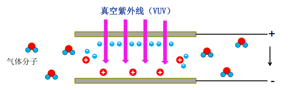

光离子化检测(PID):“光照电离”的可靠情报员  PID(Photoionization Detector,光离子化检测器)是利用紫外光(UV)照射气体分子,使其在电离室内被电离并产生可检测的电流信号。PID 传感器的典型结构由紫外光源(UV 灯)、电离室、电极系统、采样系统和信号处理电路组成。适用于检测电离能低于紫外光能量的挥发性气体和蒸气,主要为挥发性有机化合物(VOCs)、氨气(NH₃)、硫化氢(H₂S)等。
气体传感气体传感
