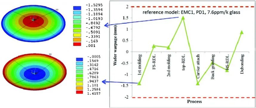

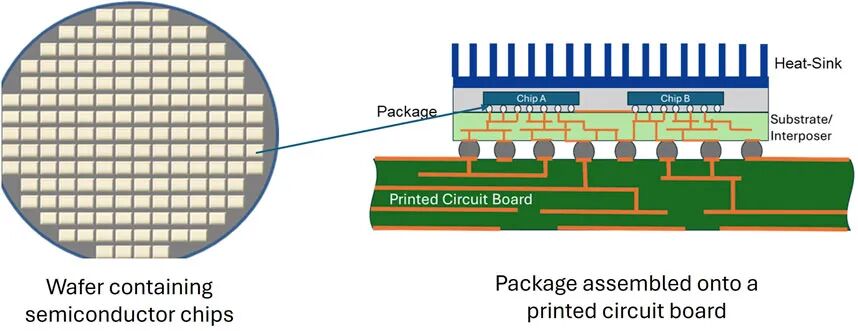

为了实现更紧凑和集成的封装,封装工艺中正在积极开发先进的芯片设计、材料和制造技术。随着具有不同材料特性的多芯片和无源元件被集成到单个封装中,翘曲已成为一个日益重要的问题。翘曲是由封装材料的热膨胀系数(CTE)失配引起的热变形。翘曲会导致封装中的残余应力、开裂、电气连接和组装缺陷,最终降低封装工艺的良率。

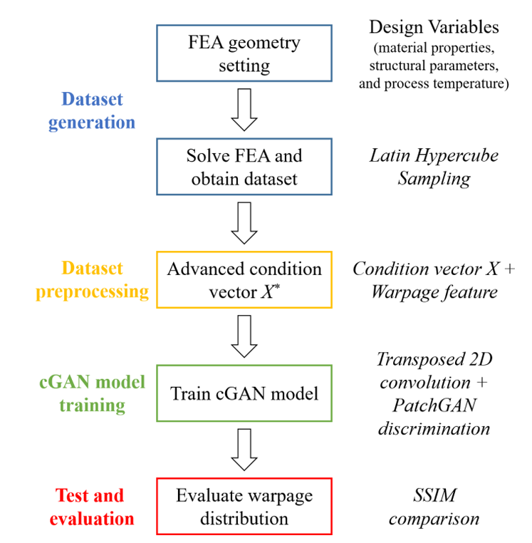

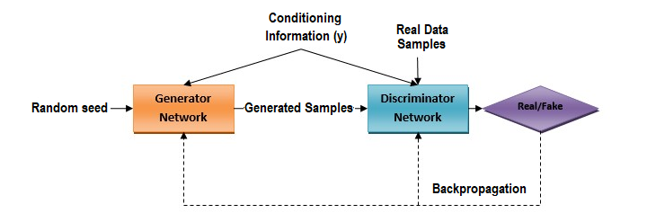

下图显示了基于cGAN的翘曲预测建模流程图。cGAN通过结合条件输入来引导数据生成,从而扩展了原始生成对抗网络(GAN)。这使得cGAN能够生成满足特定约束的真实输出,使其成为一个适合特定条件的预测模型。

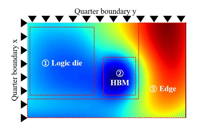

下图显示了HI封装的关注区域。封装的边缘区域、逻辑单元和HBM的位置被选为关注区域。封装的边缘区域通常是受翘曲影响最显著的地区,而逻辑单元和HBM的位置可以决定封装的不同翘曲模式,因为各层的材料属性存在显著差异。

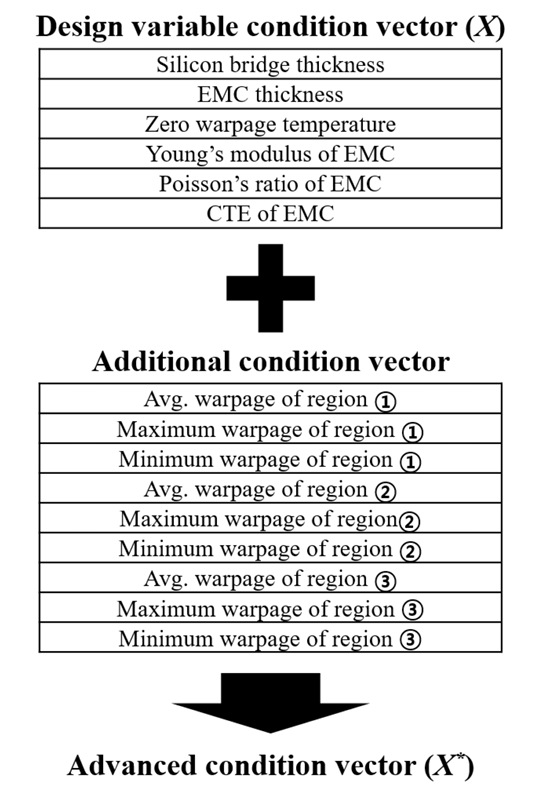

下图显示了增强条件向量的过程。对于训练数据集,从每个区域提取平均、最大和最小翘曲值作为附加条件信息,这些信息除了设计变量外,还有助于确定整个翘曲分布的大致形状。最终,提取了9个附加特征,并与6个设计变量组合,形成一个15维的增强条件向量。

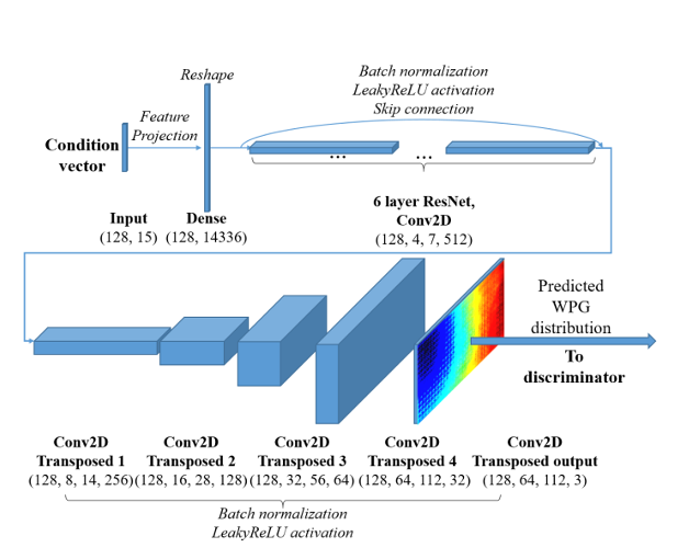

下图显示了基于cGAN的翘曲分布预测模型的详细架构。首先,将包含设计变量和翘曲特征信息的增强条件向量X作为生成器G的输入引入。条件向量X通过全连接层转换为张量,以匹配初始特征图的空间维度。这确保了条件信息嵌入整个网络。ResNet块被用于增强模型学习复杂特征的能力,同时缓解梯度消失问题。ResNet块由两个卷积层组成,包含批量归一化和Leaky ReLU激活。第二个卷积层的输出被加回到块的输入,以创建残差连接。生成器应用转置2D卷积层,从设计变量张量生成2D全局翘曲分布图像。通过对源自设计变量的初始特征图进行上采样,转置卷积层逐步将输出图像的空间分辨率提高到原始尺寸。在G的每一层应用批量归一化和LeakyReLU激活函数,以训练设计变量和翘曲分布之间的非线性关系。最后,具有Sigmoid激活函数的最终2D卷积层产生上采样尺寸为(64,112,3)的翘曲分布图像,以匹配原始FEA的比例和格式。

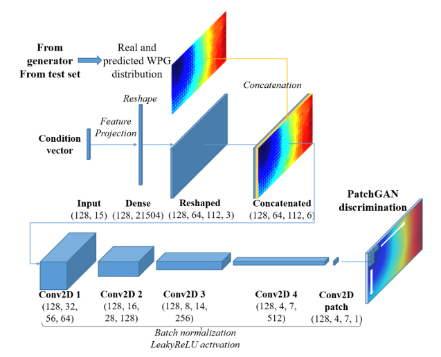

如下图所示,判别器的作用是评估翘曲分布是真实的还是生成器预测的,以及是否与给定的设计变量一致。首先,将15维条件向量重塑以匹配翘曲分布图像的大小(64, 112, 3),然后与它们连接。连接后的特征图大小为(64,112,6),用于提取判别特征,从而使判别器能够评估图像的真实性和与条件信息的一致性。在本CASE中,使用了基于PatchGAN的判别器,因为HI封装的翘曲分布预计是不均匀和复杂的。为了对真实和预测的翘曲分布图像进行分类,PatchGAN判别器输出一个空间图,其中每个元素代表输入图像特定块(patch)的分类。这种方法鼓励cGAN模型在评估输入图像的全局和局部特征的同时,专注于训练局部细节。判别器应用一系列2D卷积层,滤波器尺寸递增,步长为2,从而逐步减小输入的空间维度。每个卷积层之后是LeakyReLU激活和批量归一化。这些层提取分层特征,使判别器能够区分真实数据和生成数据之间的细微差别。最终卷积层输出一个单通道特征图,其中每个值代表对应块的真实性分数。

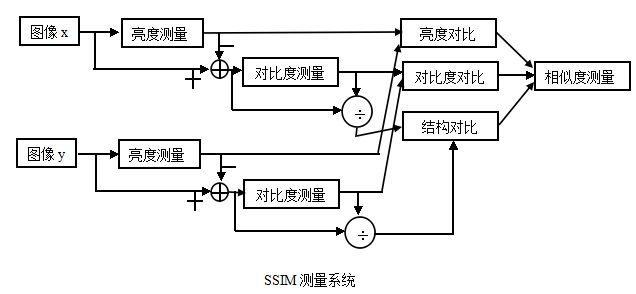

使用预测准确性和效率来评估所提出模型与原始FEA模型相比的性能。采用结构相似性指数(SSIM)来评估预测准确性。SSIM用于测量两幅图像之间的相似性。SSIM评估图像的结构信息、亮度和对比度以量化它们的视觉相似性。SSIM的值范围从-1到1。较高的SSIM值表明所提出的模型可以预测与FEA相似的翘曲分布。

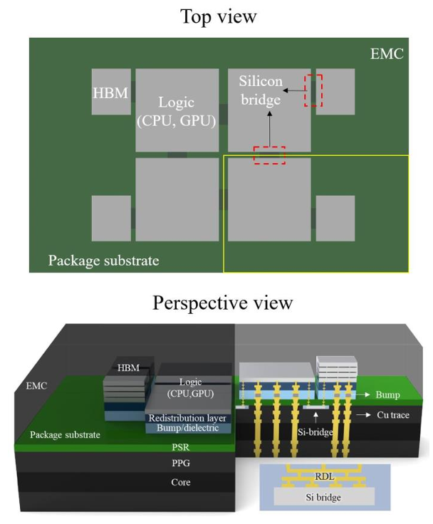

使用热机械翘曲仿真获得cGAN训练的数据集,下图显示了先进HI封装FEA模型的示意图。该模型通过参考现有的Intel Sapphire Rapid模型构建,以确保与实际配置的保真度。封装基板包含一个作为整个封装骨架的芯板(core)。铜线负责电气互连,并在封装中垂直和水平穿行。半固化片(PPG)层被加入芯板上下以提供结构增强和绝缘。在基板顶部集成芯片的地方,涂覆了光敏阻焊层(PSR)以保护底层结构并确保芯片的正确放置。这种先进封装的一个显著特点是在基板内嵌入了硅(Si)桥。这些Si桥实现了异构Si芯片之间的高效信号传输,从而增强了封装的整体性能和功能。在基板顶部,放置了GPU/CPU和高带宽内存(HBM),并通过Si桥互连。最后,整个封装用环氧模塑料(EMC)包封,以提供机械保护和环境抵抗力。

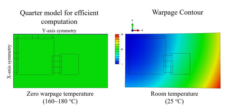

下图显示了所提出FEA模型的翘曲分布。由于封装沿X轴和Y轴对称,因此采用四分之一模型方法来优化计算效率。由于平面尺寸和厚度之间存在显著差异,在ABAQUS中使用了复合壳层叠模型(shell layup model)。壳层叠模型适用于翘曲仿真,因为翘曲主要是一种弯曲现象。在仿真中,通过定义无应力或零翘曲温度来施加温度载荷,这通常对应于制造过程中的模塑温度。然后将模型冷却至25°C,以观察由于不同材料之间热收缩失配而产生的翘曲。这种方法与热翘曲仿真的标准实践一致,其中零翘曲温度基于工艺条件设定,随后的冷却过程揭示了由残余应力引起的翘曲行为。

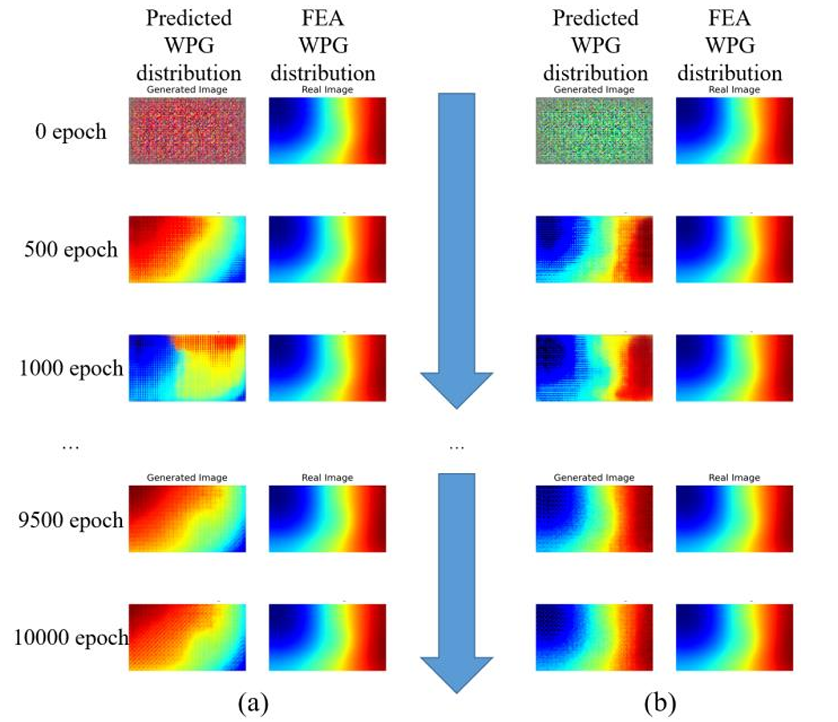

下图显示了cGAN模型训练过程中翘曲分布预测的比较。案例(a)表示仅使用设计变量作为条件向量的训练过程,案例(b)表示使用包含相同设计变量的15个变量的增强条件向量。在两种情况下,模型在早期阶段仅基于条件向量都无法生成有意义的翘曲分布。随着训练的进行,cGAN模型产生了与FEA模型相似的翘曲分布。然而,在案例(a)中,条件向量仅包含设计变量,模型难以预测与特定条件向量对齐的翘曲分布。相比之下,案例(b)可以预测几乎与实际FEA结果相同的翘曲分布。

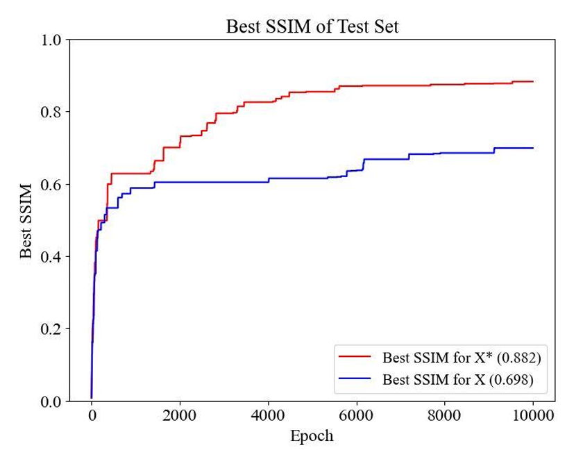

下图显示了训练期间预测准确性的比较。由于cGAN算法的对抗训练性质,生成器、判别器的损失和预测准确性在训练过程中可能表现出持续的振荡。为了澄清,仅当cGAN模型的预测准确性在训练过程中提高时才记录其性能。因此,在训练之后,保存了具有最高预测准确性的cGAN模型,而不是最后一个周期的模型。对于两种情况,预测准确性在早期周期都迅速提高。在使用仅条件向量的情况下,模型达到了约60%的预测准确性,但在后续训练中未能提高。在这种情况下,达到的最佳预测准确性为69.8%。在使用增强条件向量的情况下,它在早期周期也显示出性能的快速提升,但随后是持续的改进。该案例达到的最佳预测准确性高达88.2%。
