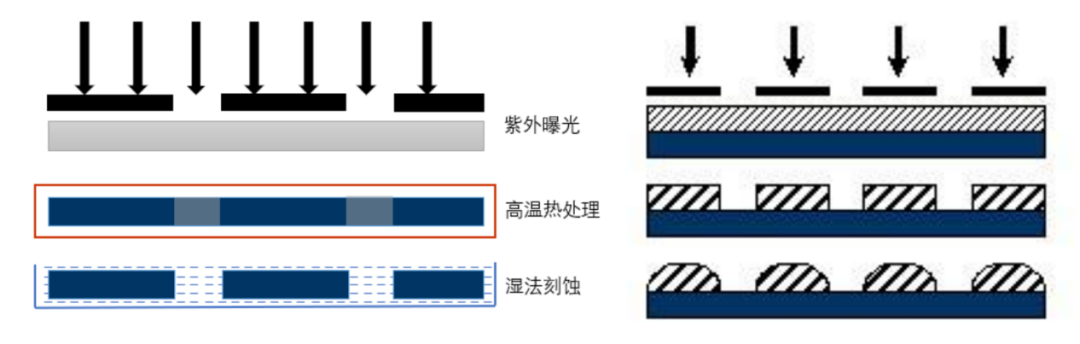

左:TGV阵列制备流程图;右:光刻胶热熔法制备微透镜阵列

实验流程
样品预处理:切割、清洗、干燥;
紫外曝光:使用320nm/350nm光源,配合掩模进行区域曝光;
高温热处理:包括核化与晶化两个阶段,控制温度与时间;
湿法刻蚀:使用不同浓度HF溶液进行选择性刻蚀;
性能表征:采用XRD、光学显微镜、XRM、台阶仪等手段分析结构与形貌。

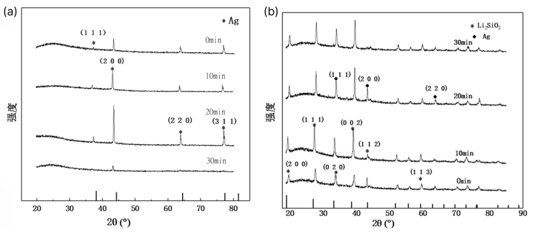

320nm光源曝光下不同曝光时间样品(a)核化后和(b)晶化后的XRD曲线

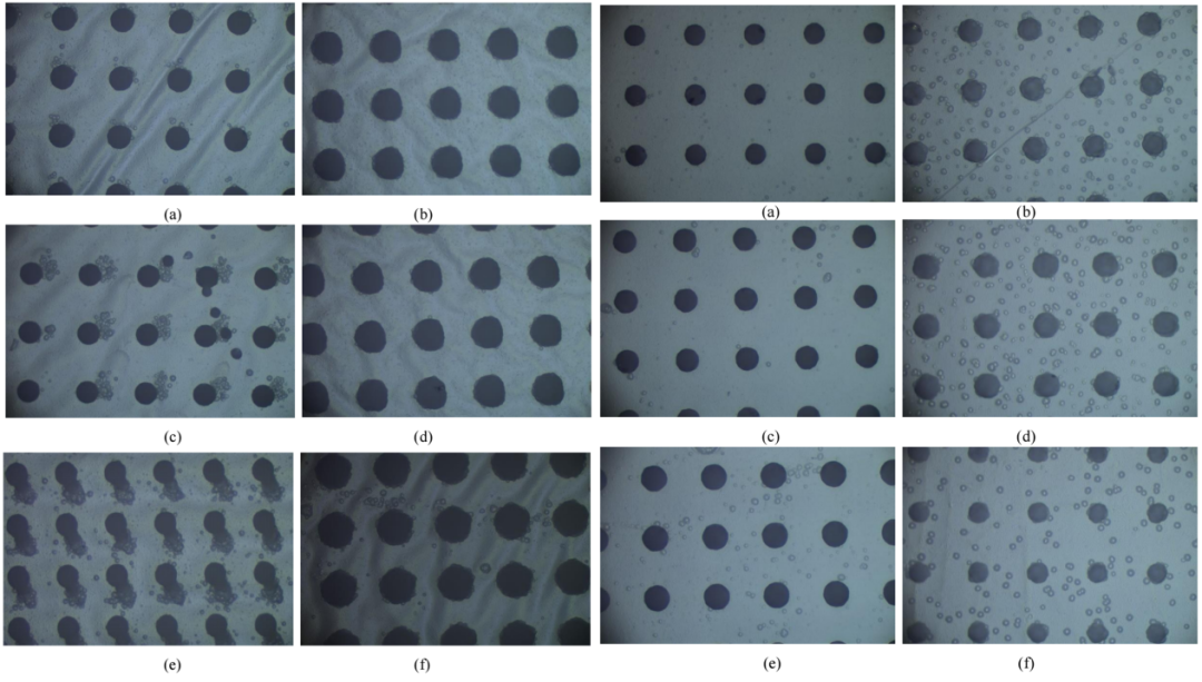

左a-f(320nm)和右a-f(350nm)波长光源不同曝光时间(10min、20min、30min)样品刻蚀表面形貌图
320nm光源曝光20分钟效果最佳,可诱导Ag晶核沿(200)晶面生长,促进Li₂SiO₃晶体形成,刻蚀后通孔形貌规则;
350nm光源虽形貌良好,但无法形成贯穿通孔;
曝光时间过长(如30分钟)会导致过曝光,引起通孔侧壁扩散。

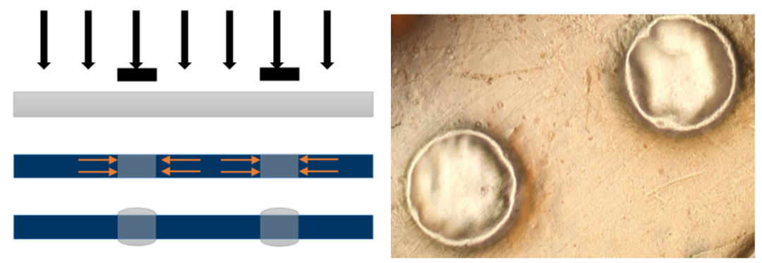

左:光敏微晶玻璃制备透镜原理;右:光敏微晶玻璃制备的微透镜

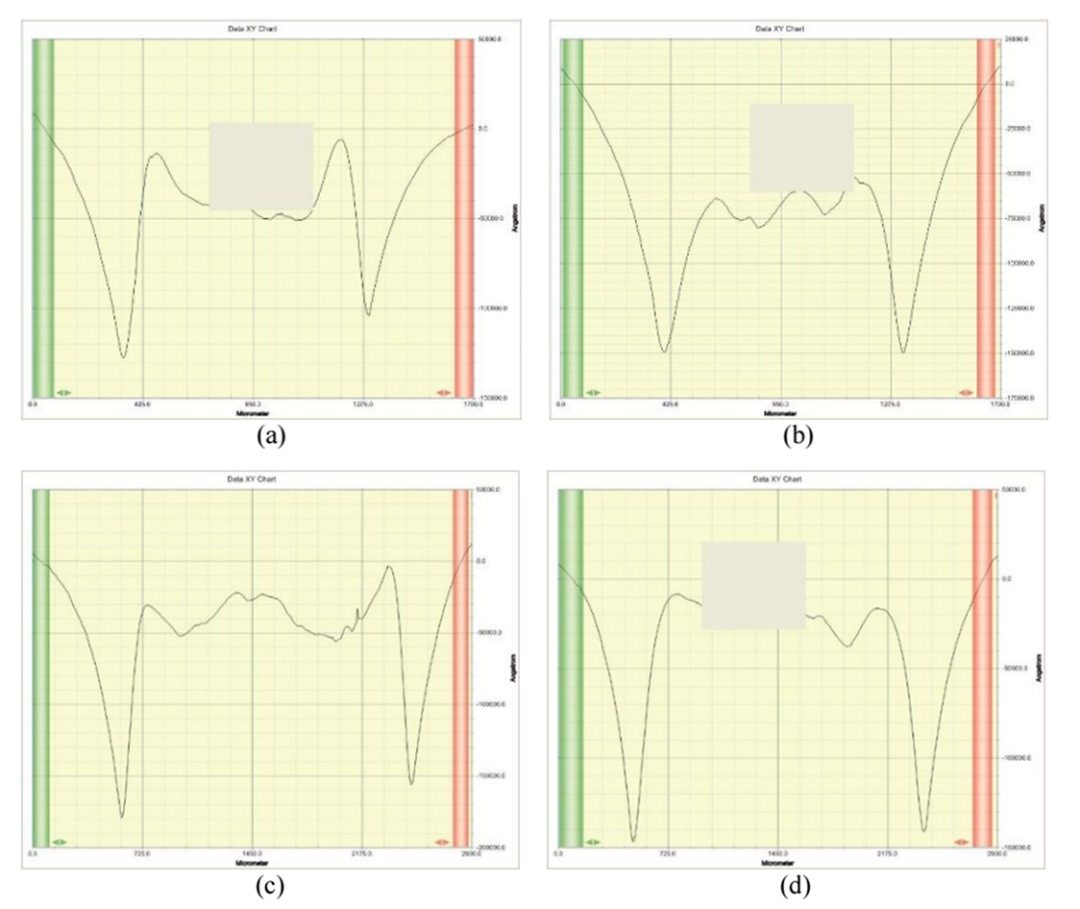

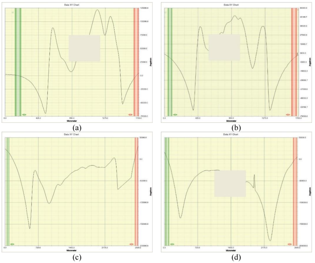

320nm波长光源曝光制备的透镜台阶仪测试结果,(a)原始直径1mm,间距 1mm;(b)原始直径 1mm,间距 2mm;(c)原始直径 2mm,间距 1mm;(d)原始直径 2mm,间距 2mm
材料

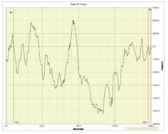

350nm波长光源曝光制备的透镜台阶仪测试结果,样品尺寸:原始直径1mm,间距1mm
320nm光源优于350nm,光子能量与Ce³⁺能级匹配,晶核分布均匀;
曝光间距2mm可降低邻近应力耦合,直径误差 < 5.7%。

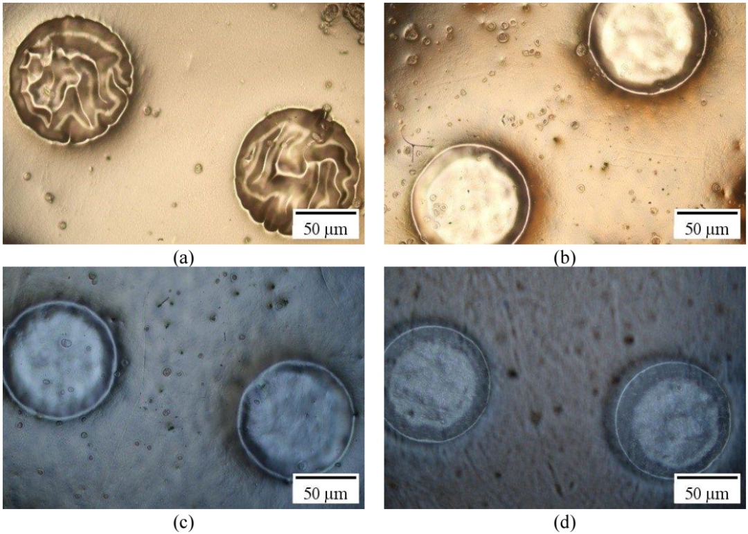

透镜直径 1mm,间距为 1mm,不同升温速率样品表面形貌图,升温速率为,(a)0.5℃/min;(b)1℃/min;(c)2℃/min;(d)3℃/min
核化时间2h:晶核密度最优,Li₂SiO₃晶体分布均匀,透镜厚度达17.2μm;
升温速率:采用阶梯升温(3℃/min → 1℃/min)可平衡尺寸精度与热应力控制。

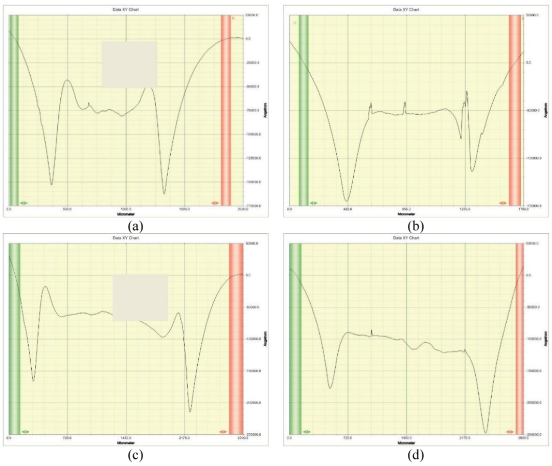

厚度为 0.5mm 的光敏微晶玻璃晶圆制备的透镜样品台阶仪测试结果,(a)原始直径 1mm,间距 1mm;(b)原始直径 1mm,间距 2mm;(c)原始直径 2mm,间距 1mm;(d)原始直径 2mm,间距 2mm
材料
厚度为 1mm 的光敏微晶玻璃晶圆制备的透镜样品台阶仪测试结果,(a)原始直径 1mm,间距 1mm;(b)原始直径 1mm,间距 2mm;(c)原始直径 2mm,间距 1mm;(d)原始直径 2mm,间距 2mm
晶圆厚度对微透镜尺寸影响微弱,但显著影响表面形貌稳定性。台阶仪测试结果显示,1mm 厚晶圆凭借较高基板刚度,可有效抑制热处理过程中的非均匀形变,使表面塌陷率降低,尤其适用于高密度阵列制备;而 0.5mm 薄晶圆因热传导路径短,局部温度梯度导致非均匀应力分布,在透镜间距 1mm 的高密度阵列中易出现褶皱缺陷。两种厚度晶圆制备的透镜平均直径差异较小,但1mm 厚晶圆的透镜表面形态更优,适合打磨抛光加工
