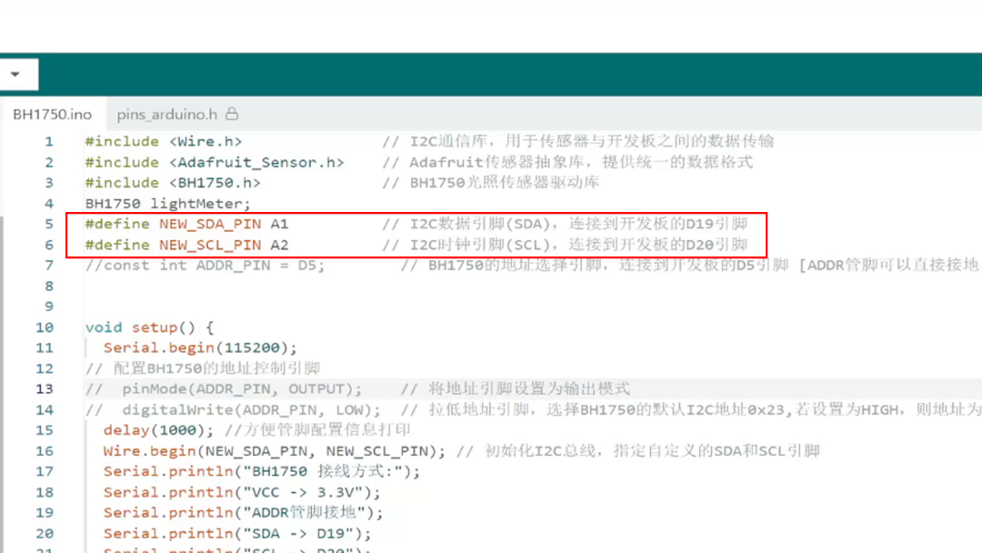

硬件连接
开发板的 D19 (SDA) 连接至传感器的 SDA
D20 (SCL) 连接至传感器的 SCL
开发板
传感器数据获取

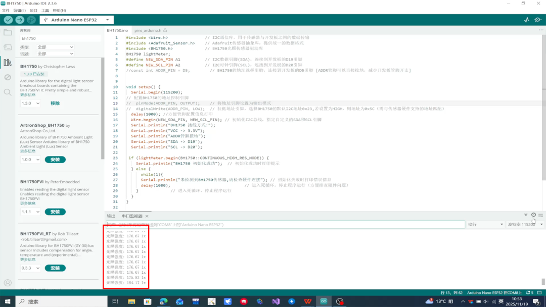

我们通过 I2C 通信协议读取 BH1750 传感器数据,即可实时获取当前环境的光照强度值。
开发板
至此,环境光监测功能已成功实现。智能于细节处见真章,看似简单的功能却是智能补光系统的基础。只有当鱼缸能够正确感知环境光线,才能在需要时自动开启补光。
