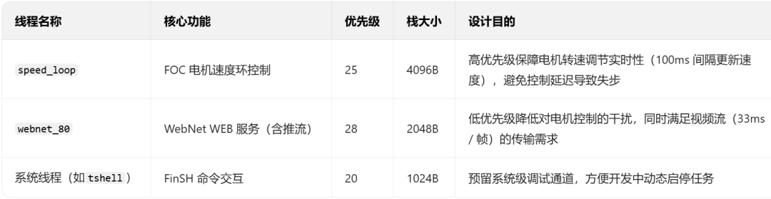

本项目基于 RT-Thread开发,充分依托 RTT 嵌入式操作系统的多线程调度、设备驱动框架、FinSH 调试终端、WebNet 组件四大核心能力,实现了 FOC 电机控制与 WEB 视频推流的高效集成,大幅简化开发流程并提升系统稳定性。

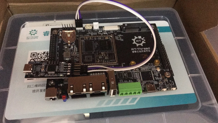

首先是到手的开箱,有一个电源和一个主板,经过验证,便宜的DAP-Link无法使用,因此该DAP-Link用作串口调试,烧录就使用USB进行下载。

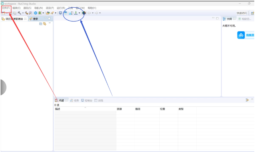

接着安装RTT的工业开发平台,没有什么需要注意的,直接一直下一步就好了。
无刷电机
新建项目就好了,但是要注意jtag和daplink的区分即可,接着就使用RKtool刷一下系统升级,这个太简单了,就跳过。然后使用moba就可以进入系统了。

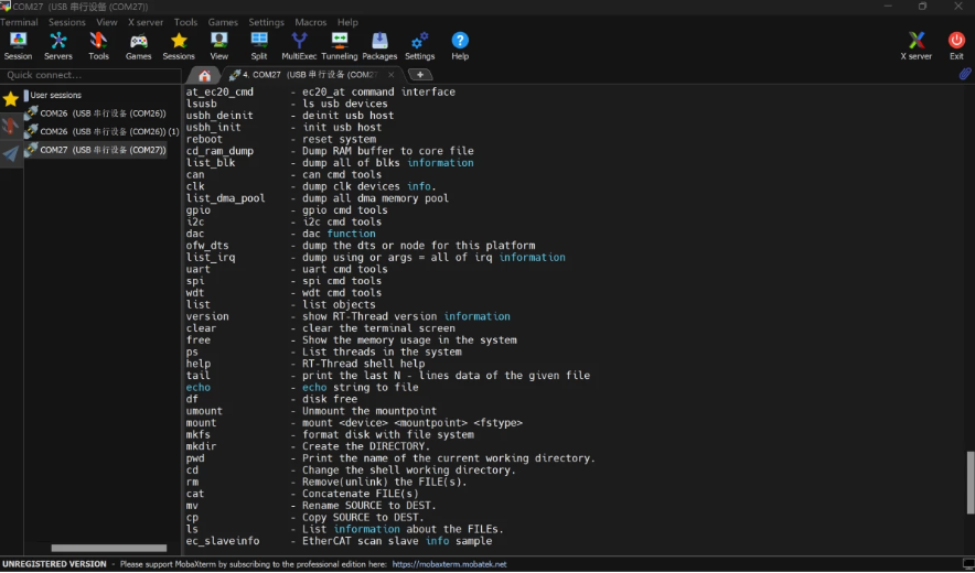

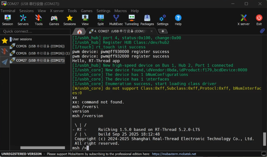

这个就是我们的RTT操作系统了,很容易上手。接着,输入一下。
help
就可以看到所有支持的指令了。
无刷电机

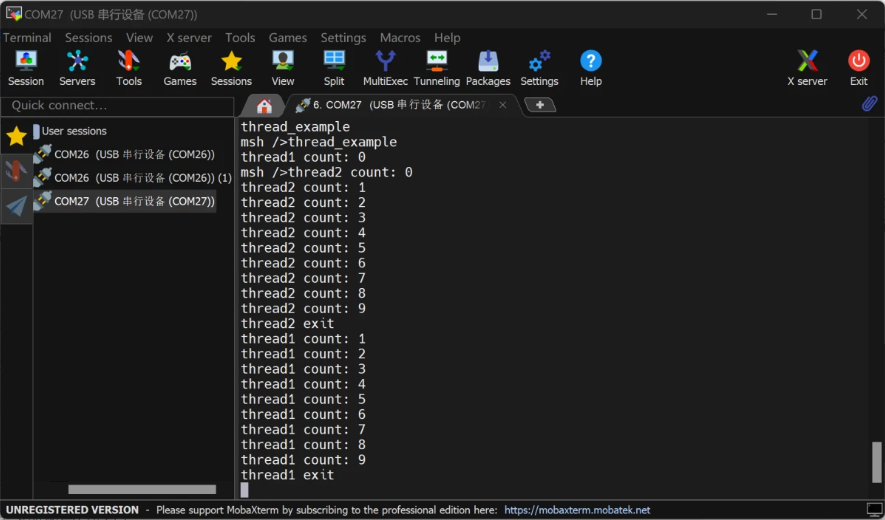

接着把RTT的历程烧写进去,体验一下多线程的系统效果。
无刷电机
可以看到打印了预期的结果。

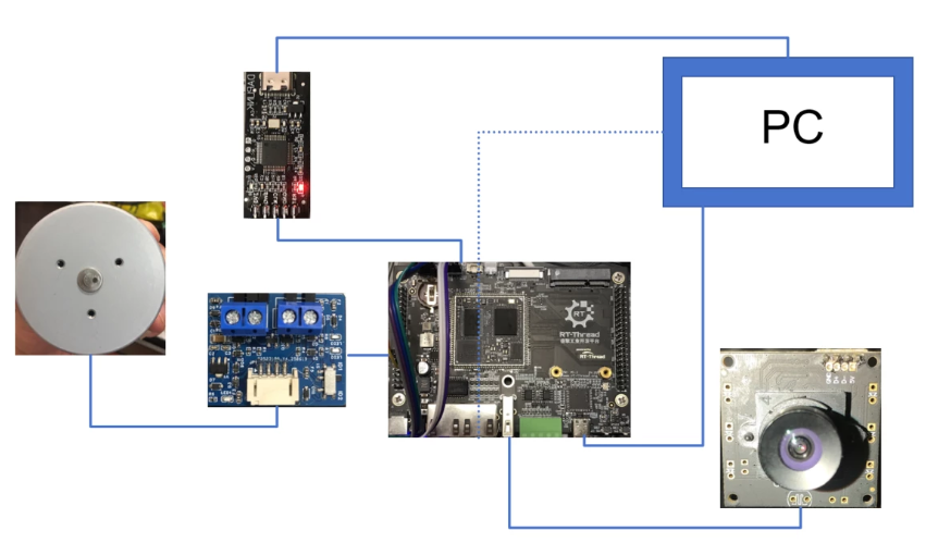

其次,给出我的硬件接线结构整体图:
无刷电机

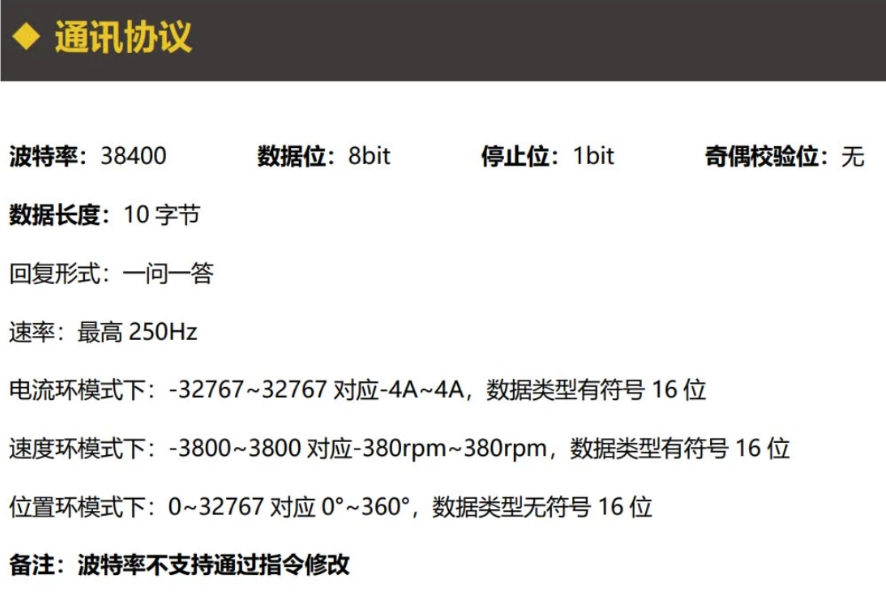

接着我们看一下电机的控制参数:
无刷电机

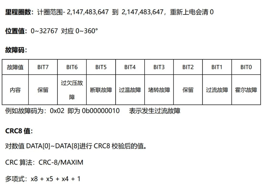

可看到是LIN转到UART,38400的速度,接着我们来看协议

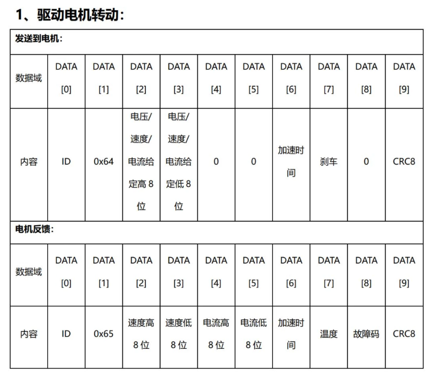

无刷电机无刷电机
使用10帧格式和crc8的末尾校验格式,为此我们可以在RT中进行编程CRC生成代码。

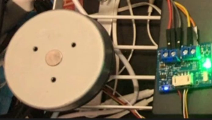

这样我们的电机就成功驱动了,速度环控制成功。
无刷电机

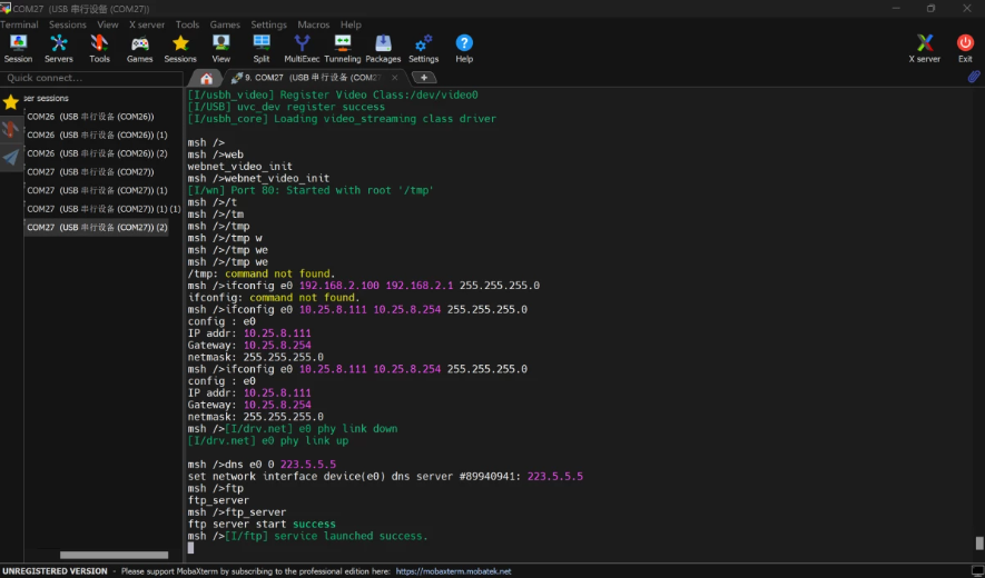

下面进行推流的设置
无刷电机
配一下ip地址,然后使用FTP传输web代码到RT睿擎派上面
