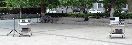

图:机械天线无线传输测试实验实拍图
实验过程:1、在信号调制与传输方面,实验采用了ASK调制方案,通过任意函数发生器和功率放大器对输入信号进行调制和放大,生成50%占空比的ASK信号,并直接馈送到机械天线的电极上;同时,在接收端使用锁相放大器测量接收到的信号。2、在传输距离测试方面,机械天线发射20kHz/200kHz/700kHz频率的调制信号,并测量信号最远传输距离。3、对于辐射功率和效率测量,实验借助电流探头、示波器和频谱分析仪直接测量输入电流、输入电压和接收功率,进而计算辐射功率和效率。

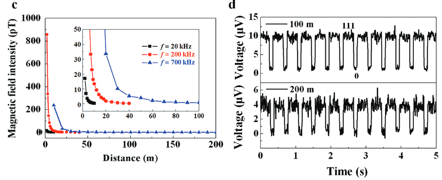

测试结果:1、在ASK调制下成功实现了200米的有效通信,磁场强度可达0.34pT。2、测量的辐射效率在2.70E-8到5.66E-7之间,比其他先前的报道高出2-3倍。实验结果验证了电致伸缩机械天线在超宽带和远距离传输方面的特性,为长波通信提供了硬件基础。

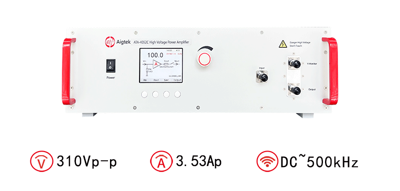

图:ATA-4052C高压功率放大器指标参数
