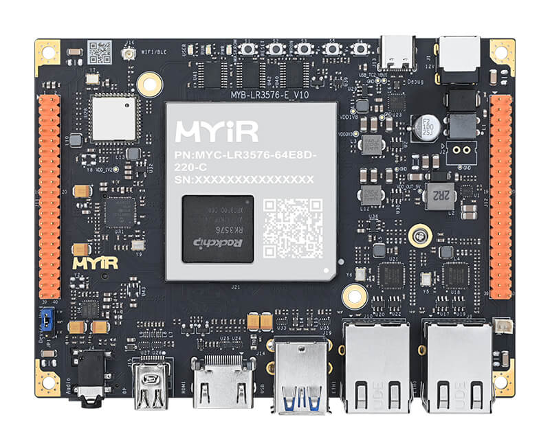

一、项目背景与测试平台
本次360环视系统原型基于米尔电子MYD-LR3576开发板进行构建与评估。该开发板所搭载的瑞芯微RK3576芯片,集成了4核Cortex-A72、4核Cortex-A53、Mali-G52 GPU及高达6TOPS算力的NPU。本文旨在通过实际测试数据,从功能实现实时性能AI拓展潜力三大核心维度,为客户提供一份关于该平台在360环视应用中能力的真实参考。

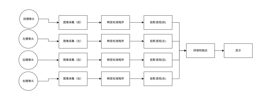

程序流程图
一套标准的360环视处理流水线已在开发板上成功实现,验证了其功能可行性:

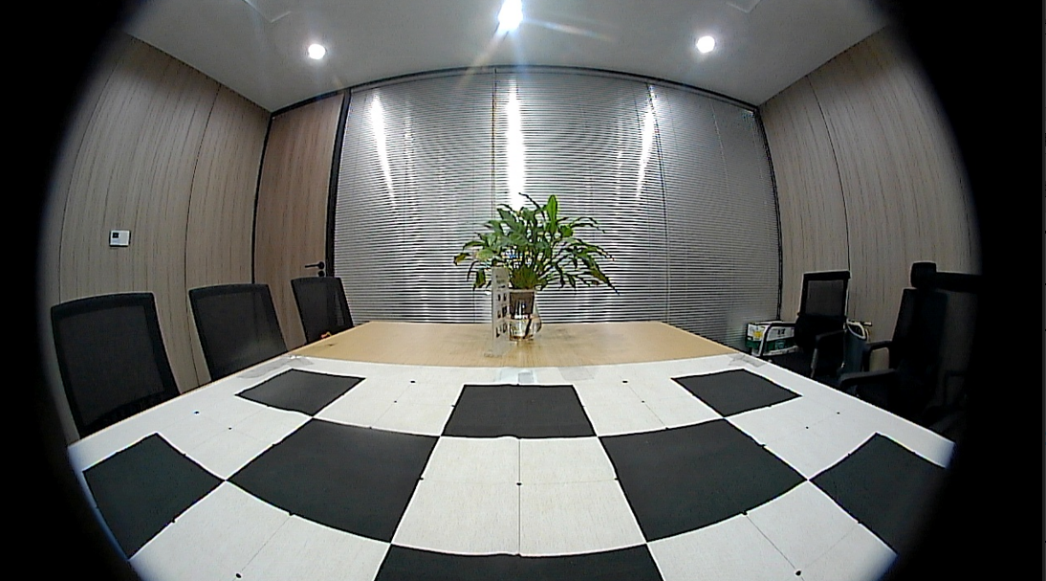

1.传感器配置 4路720P分辨率鱼眼摄像头,精确固定于模拟车辆的四周。
2.核心处理流水线

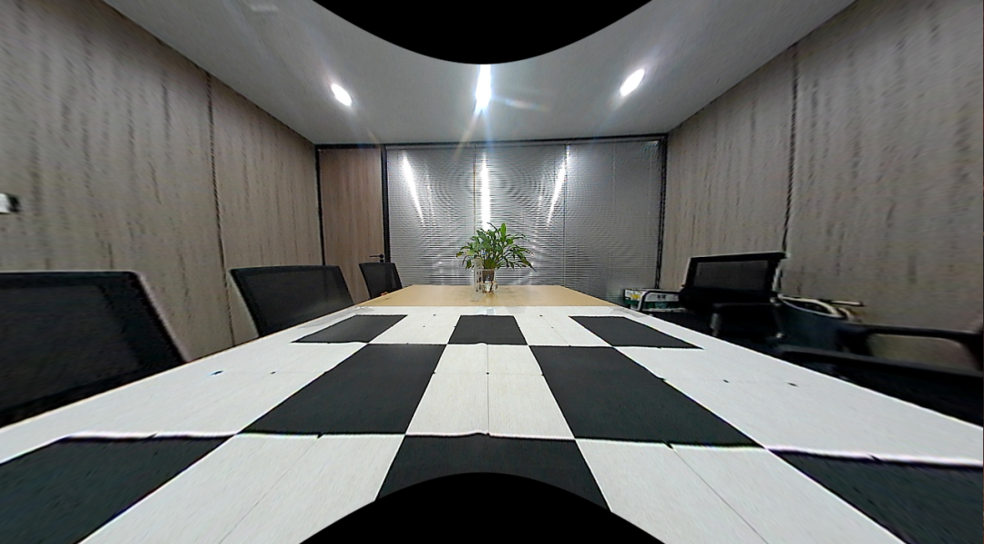

畸变矫正: 利用张正友标定法预先获取摄像头内参和畸变系数,实时消除鱼眼镜头产生的图像扭曲。
投影变换: 通过预设的单应性矩阵(Homography Matrix),将矫正后的透视图像转换为统一的俯瞰视角鸟瞰图。
图像拼接: 依据预先标定的位置关系,将四张鸟瞰图无缝合成为一张完整的360°全景俯视图。
显示: 为快速验证核心流程,目前采用OpenCV imshow函数进行结果显示,已知其效率非最优,后续将优化为DRM/KMS等低延迟工业级方案。

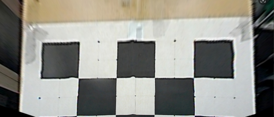

畸变矫正前:
开发板
畸变矫正后:
开发板
投影视图:
开发板

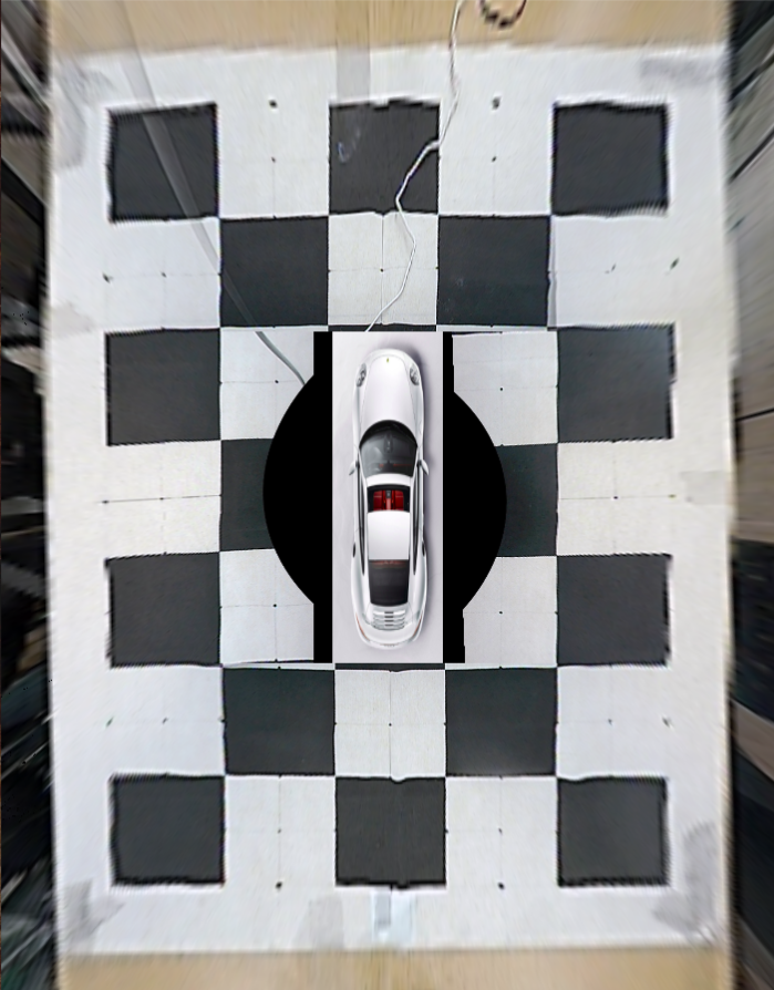

图像拼接效果:
开发板
360环视视频效果演示

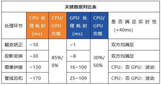

性能是决定方案能否商用的关键。我们以行业通用的25fps(即每帧处理间隔40ms)作为实时性标准,在米尔MYD-LR3576开发板上对数据处理管线进行了精细的性能剖析,关键数据对比如下:

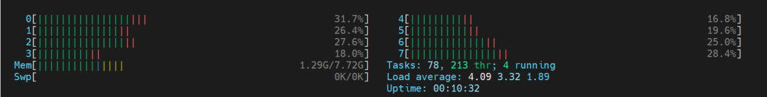

开发板
图:CPU负载情况

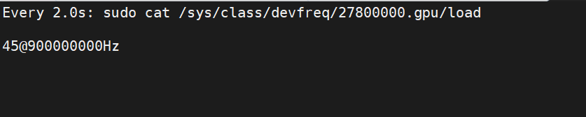

开发板
图:GPU负载情况
开发板
深度性能分析
CPU方案:功能完整,但实时性无望
如上表数据所示,当所有处理任务均由CPU承担时,总耗时高达170ms,远超40ms的预算。其中,计算密集型的图像拼接成为绝对的性能瓶颈,几乎占满了所有A72大核的资源。这不仅导致系统无法实时处理视频流,造成严重卡顿和延迟,也使得CPU再无余力处理其他系统任务,此方案不具备产品化价值。
GPU方案:潜力巨大,稳定性是当前关键瓶颈
卓越的算力体现: 在畸变矫正和投影变换环节,Mali-G52 GPU展现了其强大的并行计算能力,耗时相比CPU降低了数倍至一个数量级,且占用率较低,证明其处理此类像素级操作的高效性。
拼接环节的性能波动: 图像拼接的耗时在16ms到100ms之间剧烈波动,这是阻碍当前方案投入实用的核心问题。GPU占用率的相应大幅变动,暗示了问题根源。
根因推测与进展: 这种波动极有可能源于GPU内部的内存管理机制,如图像数据在显存中的频繁拷贝、同步等待或驱动调度开销。我们已将此性能波动问题作为高优先级案例提交给瑞芯微原厂技术支持。若能通过驱动或底层优化将拼接时间稳定在16ms的理想区间,则整个GPU处理管线可在25ms内完成,完全满足一帧内的处理需求。

开发板
米尔MYD-LR3576开发板
功能实现 基于米尔MYD-LR3576开发板的RK3576平台完全具备实现高质量360环视全链路功能的能力。
实时性能 纯CPU方案无法满足25fps实时需求。GPU方案拥有足够的算力潜力,但其执行的稳定性是当前能否商用的关键挑战。
方案潜力与价值 一旦GPU性能稳定,RK3576凭借其异构计算架构(CPU+GPU+NPU),能够在一帧时间内不仅完成环视合成,更能集成复杂的AI感知与预警功能。这使其从一个单纯的环视处理器,升级为一个高集成度、高附加值的智能视觉平台。
