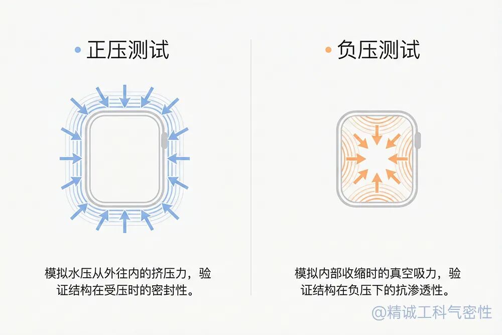

Ⅲ. 双压测试可以有效提升防水等级稳定性
以IP67和IP68为例,这些防水等级的核心要求是外部压力不会将水压入产品内部。但工程师们发现了一个更隐蔽的威胁:
产品在高温环境下内部气体膨胀,温度降低后快速收缩,形成内部真空。这个真空会产生强大的吸力,把外部的水汽、灰尘甚至液体吸入内部。
模拟产品
正负压测试示意图
因此:
  • • 正压测试模拟水压从外往内的挤压力,验证结构在受压时的密封性。
  • • 负压测试模拟内部收缩时的真空吸力,验证结构在负压下的抗渗透性。
只有正、负压测试都合格,才能确保产品真正达到IP等级的量产标准。这不是理论推演,而是无数失效案例倒逼出来的工程共识。

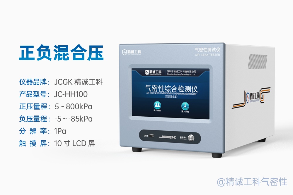

Ⅶ. 为什么正负压气密仪能胜任这种测试?
● 一台设备具备正压与负压两种能力
精诚工科JC-HH100正负压气密仪同时具备正压和负压两种能力,压力范围覆盖-85 kPa到+800 kPa。
模拟产品
精诚工科JC-HH100正负混合压气密仪
● 支持压降与漏率两种判定方式
  • • Pa 级压降判定
  • • ml/min 漏率判定可根据不同产品容积自动换算。
● 可模拟真实使用场景
更能反映产品在高温循环、气压变化、水压冲击下的密封表现,完全模拟产品的真实使用工况。
● 可用于研发验证、量产抽检或全检
数据自动记录和分析,为结构优化提供量化依据。一机多用,企业成本更低。
