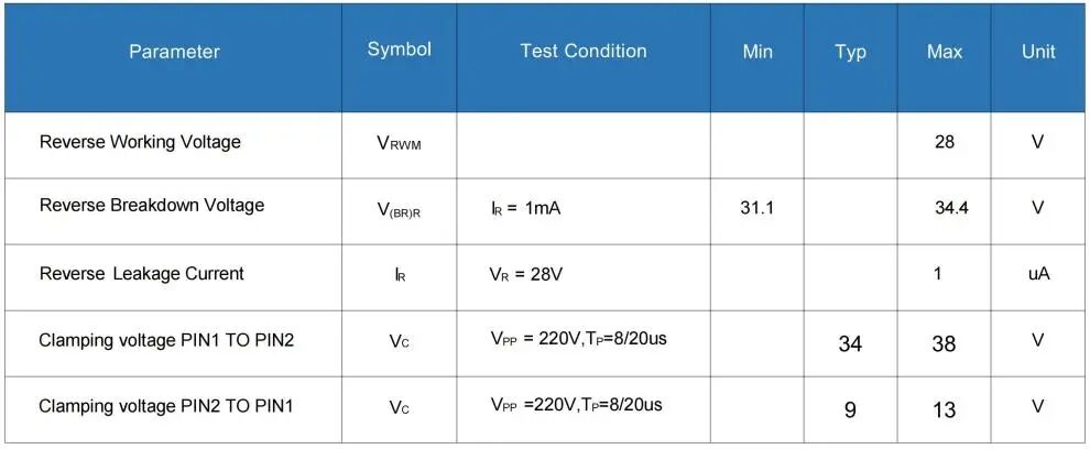

M4SMF28A-LC核心参数
电路保护

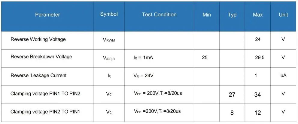

什么是不对称钳位?
传统TVS二极管通常提供对称的双向保护,但实际电路中,正向和负向的瞬态威胁往往不同。萨瑞微电子的M4SMFxxA-LC系列采用创新的不对称钳位设计:
实测钳位性能对比:
M4SMF24A-LC:
正向钳位(PIN1→PIN2)
34V
负向钳位(PIN2→PIN1)
8V
M4SMF28A-LC:
正向钳位(PIN1→PIN2)
34V
负向钳位(PIN2→PIN1)
9V

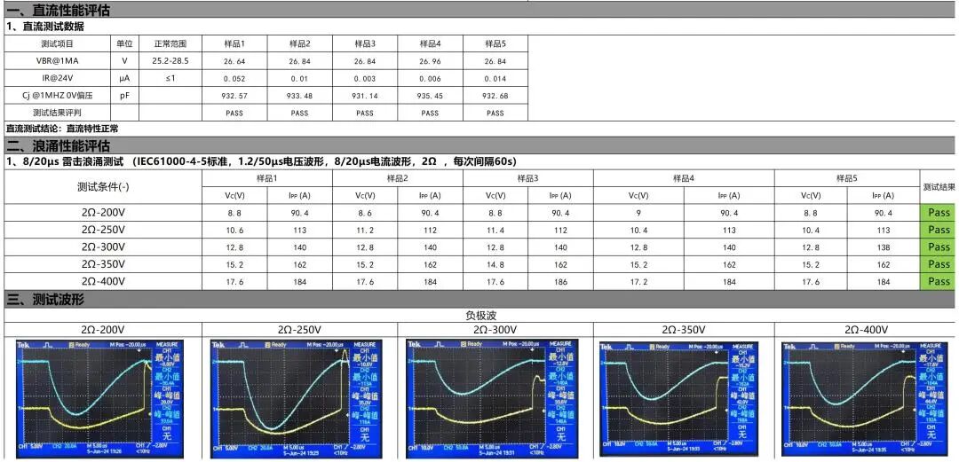

M4SMF24A-LC测试结果(5样品):
VBR@1mA:26.64-26.96V(均在25.2-28.5V规范内)
IR@24V:0.003-0.052μA(远低于≤1μA标准)
一致性表现优秀,全部PASS
负向钳位效果显著:
200V冲击:钳位电压8.6-9V,电流90.4A
400V冲击:钳位电压17.2-17.6V,电流184-186A
全部样品在各级别测试中均通过
电路保护
↑ 点击查看大图 ↑

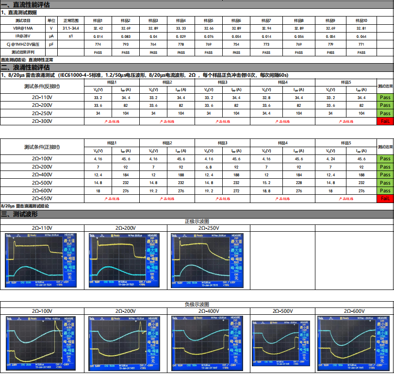

M4SMF28A-LC测试结果(10样品):
VBR@1mA:32.42-33.33V(符合31.1-34.4V规范)
IR@28V:0.014-0.083μA(优于≤1μA标准)
良率100%,全部PASS
正接时(负向保护)表现出极高的负向浪涌承受能力和超低钳位电压:
100V冲击:钳位电压仅4.16-4.24V
200V冲击:钳位电压6.8-7V,电流92A
400V冲击:钳位电压12-12.4V,电流184-188A
600V冲击:钳位电压18-19.2V,电流272-276A
在650V极高冲击下才出现保护性短路
关键发现: M4SMF28A-LC在正接测试中,即使面对200V的高浪涌冲击,负向钳位电压仍能保持在7V左右,充分验证了其卓越的低负压钳位能力。

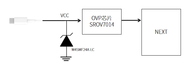

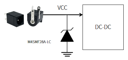

电源端口保护
电路保护
电路保护
保护优势:
低负压钳位(8-9V)有效保护电源管理IC
6400W高浪涌防护应对电源线引入的雷击浪涌
防止热插拔和感性负载产生的负向电压尖峰
