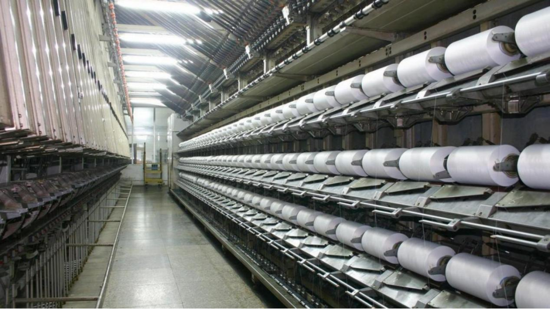

在染织行业自动化升级过程中,多品牌设备协同作业常成为技术难点。某大型染织厂就面临这样的困境:新增的西门子S7-1200PLC(PROFINET协议)无法与原有的三菱FX系列PLC(CCLINK协议)实现数据交互,导致染色工艺段与织造段形成"信息孤岛",生产数据需人工中转,不仅效率低下,且实时性差,严重影响染色质量稳定性。
CClink
项目痛点分析
该厂原有CCLINK网络连接32台三菱PLC控制织机设备,新引进的西门子PLC系统则负责智能化染色车间。两套系统协议不兼容,导致:1) 染色工艺参数无法实时下发至织机 2) 设备状态监控存在10分钟以上的延迟 3) 出现布匹色差时难以快速溯源。
