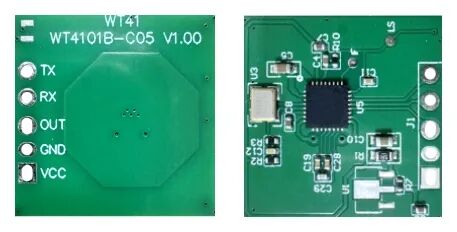

而解决这一系列问题的答案,正是唯创知音WT41系列人机交互传感模模组。这款全集成传感器将微波电路、中频放大电路、信号处理电路以及功能强大的 MCU 完整集成在一颗芯片中,配合小型化平面天线,在保证性能的同时大幅缩减了整体尺寸。
人机交互

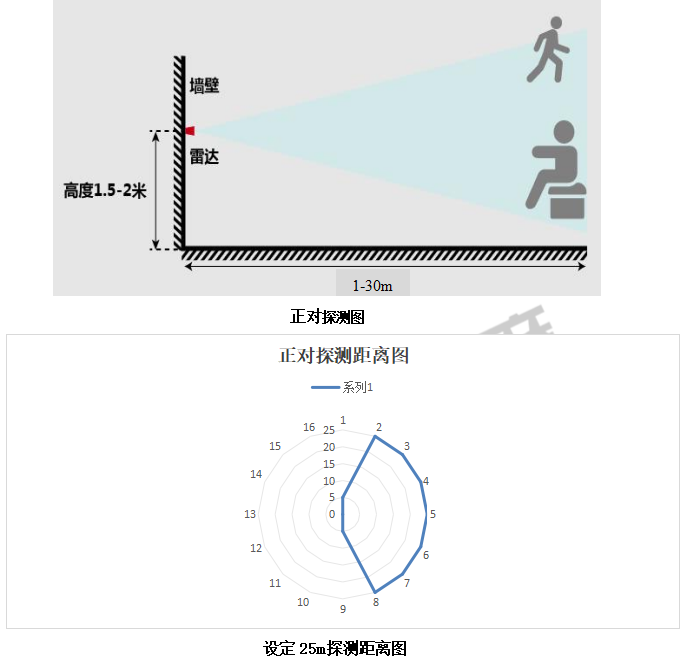

WT41系列人机交互传感模组最突出的优势在于其探测能力。正向探测距离可达1至30米,水平视场角90度、垂直视场角45度,为驱鸟器构建起一个扇形的"防护圈"。
当麻雀大小的鸟类在30米外跳动时,传感器即可精准捕捉到目标,通过 GPIO 电平触发驱鸟装置启动。相比传统方案,这意味着驱鸟器获得了更长的反应时间和更大的防护范围。
人机交互
技术的突破不止于距离。WT41系列内置的 MCU 嵌入了多重数字滤波算法,识别率高,且在-20°C至85°C的极端温度下也能稳定工作。更令客户看重的,是这款传感器的灵活性。通过标准 UART 接口,驱鸟器可以实时调节探测频率、探测距离等参数针对不同应用场景快速适配。在农田中需要大范围监控,可以将探测距离设定为最大值;
在机场跑道边需要精准定位,则可以缩小探测范围提高精度。5V供电设计与驱鸟器的电源系统完美匹配,20mm×20mm×1.6mm的紧凑尺寸也为产品的小型化设计留出了空间。
