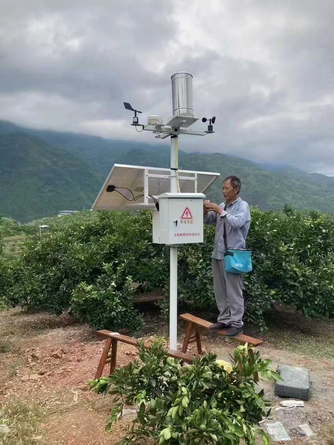

智慧农业灌区流量气象监测的核心原理在于多技术协同的数据采集、传输与分析。感知层通过分布式部署的传感器节点捕获流量与气象数据,流量监测主要采用多普勒超声波流量计,雷达流量计等,气象监测则通过各类专用传感器捕捉大气环境中的关键参数变化,像风风向、大气温度、湿度、气压、雨量等。研究人员认为数据传输环节依托4G、北斗等低功耗广域网技术,实现监测数据的远距离、低损耗传输,同时结合边缘计算技术在节点端完成初步数据处理,减少云端传输压力与延迟。数据处理层通过整合传感器、遥感及无人机监测等多源数据,将原始数据转化为灌溉决策依据,最终通过物联网平台实现监测与控制的闭环联动。
三.监测参数
监测参数的科学选取与精准测量直接决定灌溉决策的有效性,核心参数可分为流量参数与气象参数两大类。流量参数包括瞬时流量、累计流量、管道压力等,其中流量测量精度需控制在±2%-3%,以满足水资源计量与成本核算需求,管道压力数据则用于判断管网运行状态及泄漏预警。气象参数涵盖气温、相对湿度、降雨量、风速、太阳辐射等关键指标,气温与相对湿度监测高度设定为2米以反映近地面真实环境,风速监测采用3米高度安装的仪器确保数据代表性,太阳辐射通过光量子传感器量化光合有效辐射,为作物蒸腾速率计算提供支撑。此外,土壤湿度、电导率等关联参数常被纳入监测体系,不同深度的土壤湿度数据可动态反映作物根区水分状况,电导率指标则用于评估土壤盐分水平避免次生盐渍化。
