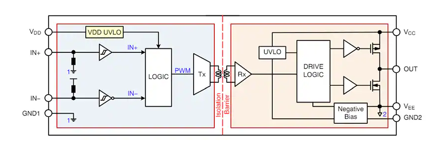

简化框图

功能模式与保护机制
功能模式
NCV51752 的功能模式取决于输入信号 IN + 和 IN - 的状态。当 IN + 为低电平或 IN - 为高电平时,栅极驱动输出 OUT 为低电平;当 IN + 为高电平且 IN - 为低电平时,OUT 为高电平。
欠压锁定保护
该驱动器提供初级侧(VDD)和次级侧(VCC 和 VEE)电源的欠压锁定(UVLO)保护功能。当电源电压低于指定的欠压锁定阈值时,驱动器输出将被关闭,确保在电源异常时保护功率开关。
负偏置控制
通过内部的充电和放电电流源控制 GND2 和 VEE 引脚之间的电容电压,实现精确的负偏置控制。负偏置电压轨还具有内部固定的欠压锁定功能,设置为目标 VEE 值的 80%,有效抑制功率晶体管的振铃现象。

输入信号逻辑:输入信号引脚(IN + 和 IN -)基于 TTL 兼容输入阈值逻辑,与 VDD 电源电压无关。IN + 为非反相输入,IN - 可作为使能功能。当 IN - 拉高时,驱动器输出保持低电平;要使能驱动器输出,IN - 应通过一个几十 kΩ 的电阻(如 10kΩ)接地或作为有源低电平使能下拉。
滤波处理:建议在输入信号引脚添加 RC 滤波器,以减少系统噪声和地弹的影响。滤波器的 RIN 范围为 0Ω 至 100Ω,CIN 范围为 10pF 至 100pF。
输出级设计
输出结构:输出驱动器采用上拉和下拉结构,上拉结构由 PMOS 级组成,下拉结构由 NMOS 器件组成,实现轨到轨的输出电压摆幅。
