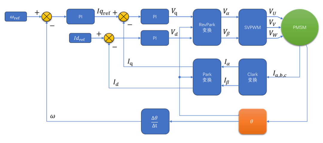

FOC
典型的FOC速度闭环控制框图 在电机的FOC控制中,在获取的电机信号中,无论是有感还是无感,转子的电角度始终是系统控制的输入信号的关键和输出的主要目标。

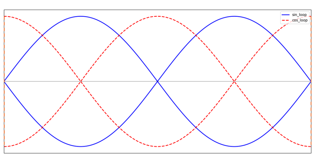

所以,利用电涡流原理来检测在一组线圈(静止)上方随转子旋转移动的金属靶的位置,而且通常只要在PCB板上的布铜线,形成由一个发射线圈和两个互成一定角度的接收线圈(如下图所示的接收线圈)组成的信号收发关系。接收线圈的输入信号由分别表示sin和cos的两路信号(如下图所示意)。
FOC
接收线圈布置示意图(没有画出金属靶和线圈感应信号输出端)

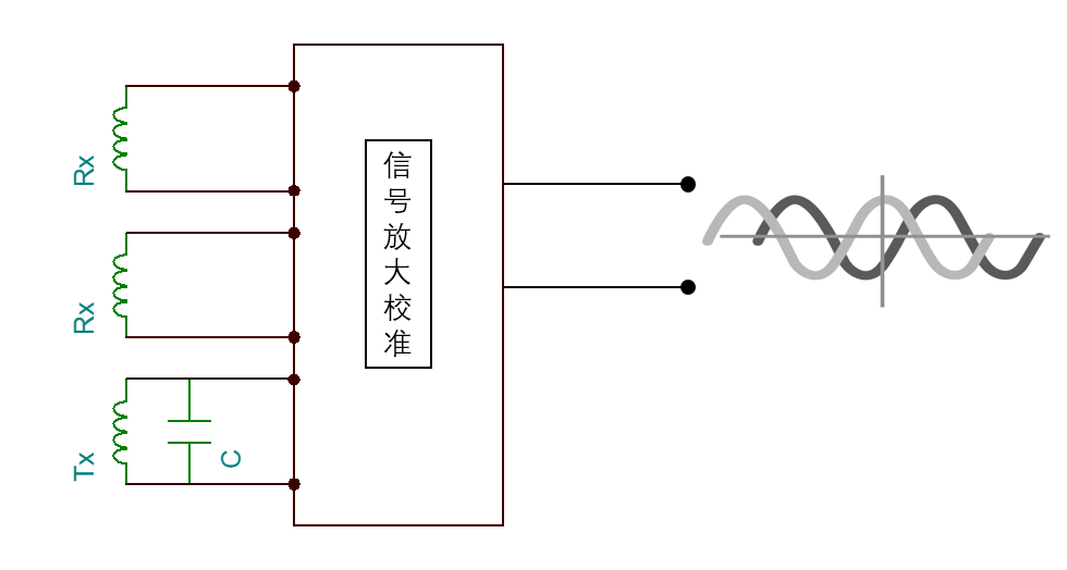

参考前面的基本工作原理,在这应用中,接收线圈的信号,经过放大、校准后输出对应的分别表示转轴角度的正、余弦的两路信号。输出信号有单端和更加抗干扰的差分方式两种方式。ADC信号经过转换之后,我们得到表示当前转角的Sin和Cos值,通过计算或者查表,就可以获取转子对应的电角度:
θ_el_sensor = atan2( SIN, COS )
再通过简单转换,就可以获取电机转子的电角度和机械角度。实际应用多为查表来提高效率。
FOC
位置传感器的收发线圈和输出信号

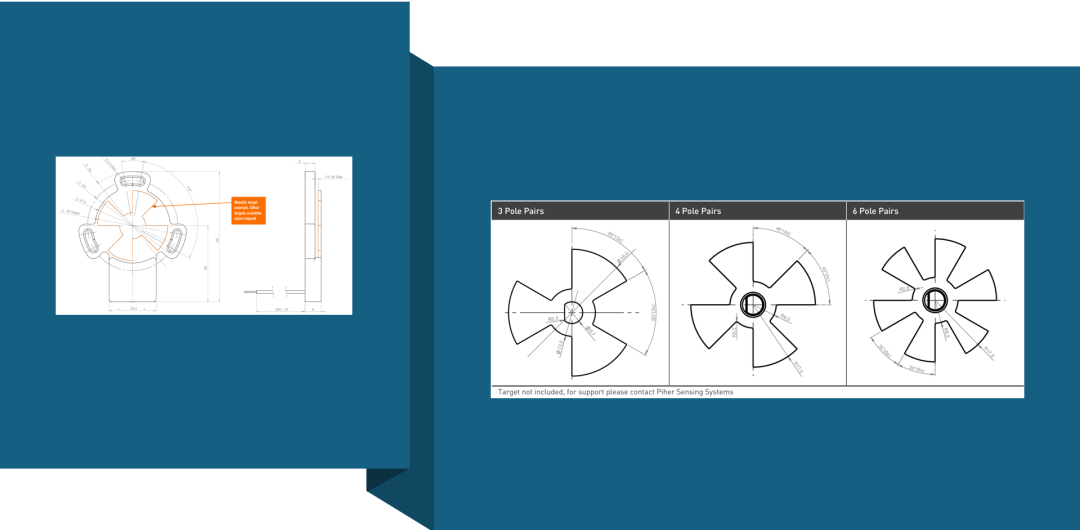

常归型号:PSCI-3PP-05(3 极对)、PSCI-4PP-05(4 极对)、PSCI-6PP-05(6 极对)。
FOC
不同极对的金属靶配置
推荐理由:在保持旋变级别耐久性的同时,PSCI 更紧凑、成本更具竞争力,是对传统旋变的高性价比替代方案。对需要兼顾低速 NVH 和高温高振环境的车型,是优先考虑的有感主控候选器件。
(注:具体选型仍需结合电机极对数、安装目标材料与机械接口;建议向 Amphenol Sensors / Piher 获取详细安装目标图与接线建议。)
