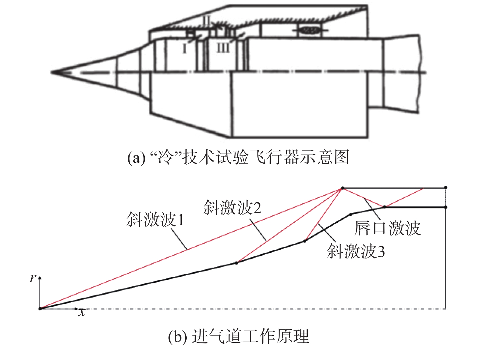

几乎在同一时期,俄罗斯(前苏联)也开展了类似的超燃冲压发动机技术研究,提出了"冷"计划。该技术试验飞行器同样采用了轴对称头部进气布局,秉承"中心锥+环形唇罩"的设计理念。其独特之处在于,气流在流经中心锥母线的三级压缩折角时会产生三道斜激波,这些斜激波相交于唇口实现"激波封口",进一步提高了进气效率。

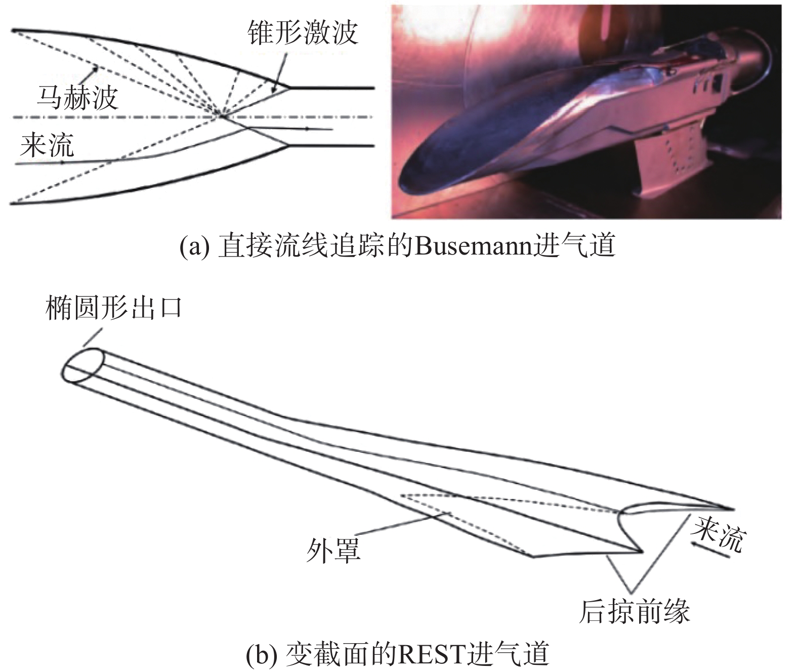

另一种与环形、扇环形截然不同的头部进气方案是采用流线追踪方法获得的多模块流线追踪进气道。约翰霍普金斯大学提出的超燃冲压发动机飞行器(SCRAM)方案采用了四个流线追踪Busemann进气道拼接的进气布局。该构型通过流线追踪技术将二维轴对称流场的一部分转化为三维进气道流场,在继承基准流场优良性能的同时,通过合理设计入口型线实现了与机体较高的一体化程度。尽管该方案仅停留在概念阶段,但流线追踪技术的引入无疑是进气道设计领域的一个重要里程碑,极大地丰富了进气道设计方法和构型样式。

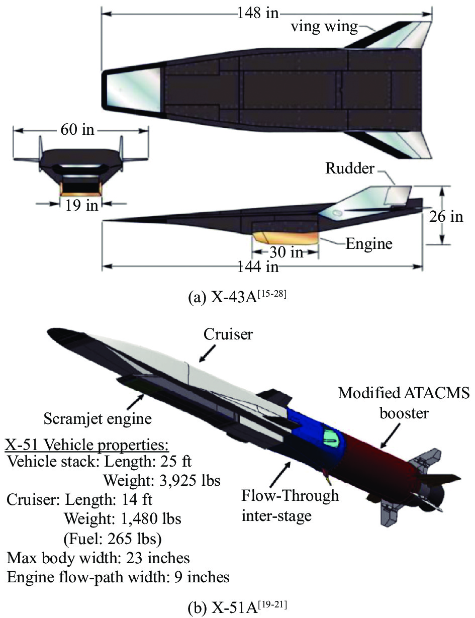

1.2.1 二维进气升力体方案
二维进气升力体方案采用矩形或近似矩形的进气道结构,通过多级斜板产生系列斜激波,对来流进行压缩。这种方案的优点是设计相对简单,流动特性易于分析,且具有较好的起动性能。
典型的二维进气升力体方案通常将发动机布置在飞行器腹部,利用前体下表面作为进气道的预压缩面。当前体设计为乘波体外形时,前体产生的压缩激波可被精准捕获用于进气道的进一步压缩,从而实现前体与进气道的高效一体化。这种设计不仅提高了流量捕获能力,还显著降低了阻力。
值得注意的是,二维进气的侧板设计对进气道性能有重要影响。合适的侧板设计能够有效限制横向溢流,提高进气道的压缩效率,但同时也会增加结构重量和摩擦阻力。因此,在具体设计中需要综合考虑多方面因素,寻求最优平衡点。

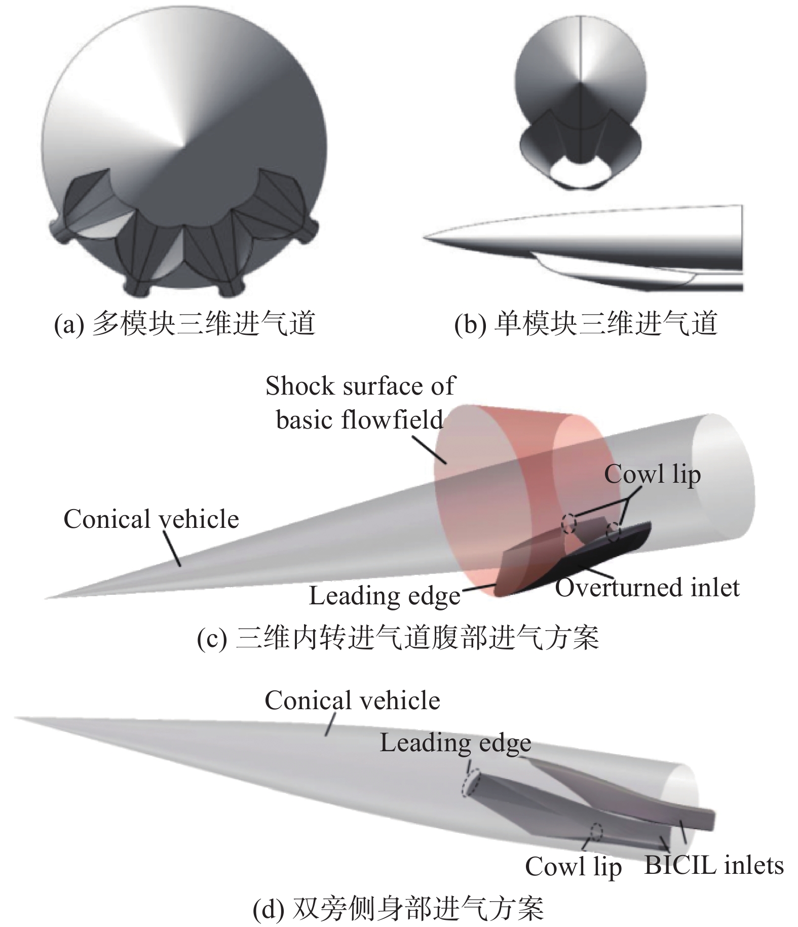

1.2.2 三维内转进气道升力体方案
随着进气道设计方法的发展,三维内转进气道技术逐渐成熟,并在升力体构型中得到了广泛应用。三维内转进气道基于轴对称基准流场,通过流线追踪方法生成,具有高压缩效率和低流动损失的优点。
HyCAUSE(Hypersonic Collaborative Australia/United States Experiment)项目是三维内转进气道一体化构型的典型代表。该项目采用的三维内转进气道直接布局在飞行器前体下方,实现了高度的一体化设计。这种布局使得前体下表面与进气道唇口平滑过渡,既保证了前体预压缩效果,又减少了外部阻力。
另一种创新布局是将三维内转进气道直接布置在机身背部。这种布局方案有效利用了背部空间,避免了与起落架等部件的冲突,同时在一定程度上减轻了底部阻力。不过,这种布局也可能面临进气预压缩不足和复杂流场干扰的挑战。
三维内转进气道的优势在于其出色的压缩特性,但在实际应用中也存在一些技术难点,如流动分离控制、起动特性保证以及与机体的一体化集成等问题。特别是对于内转进气道,由于流动的三维特性更为复杂,对设计方法和制造工艺都提出了更高要求。

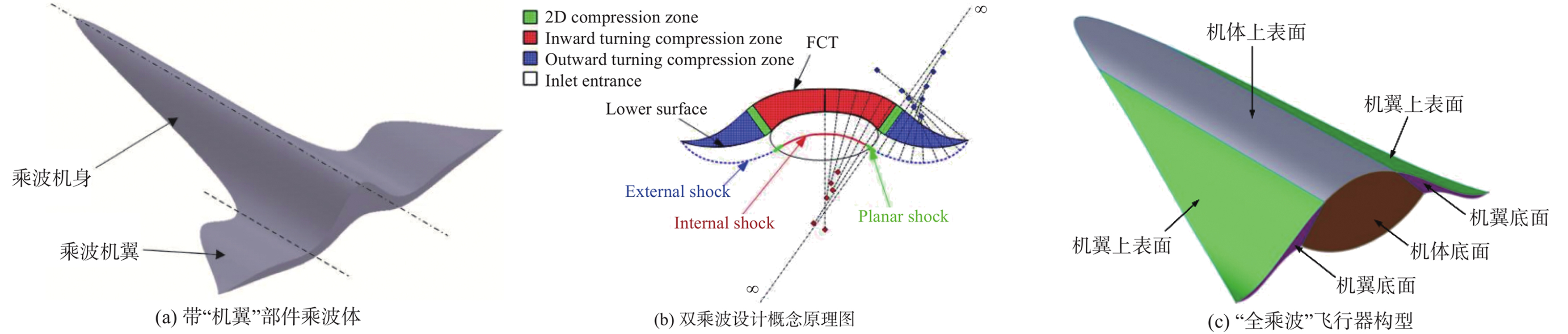

从气动角度看,腹部进气布局还有利于实现乘波设计。通过精心设计前体外形,可以使飞行器在巡航状态下"骑"在自己产生的激波上,从而大幅降低波阻。这种乘波体与腹部进气布局的结合,已经成为高超声速飞行器设计的经典范式。

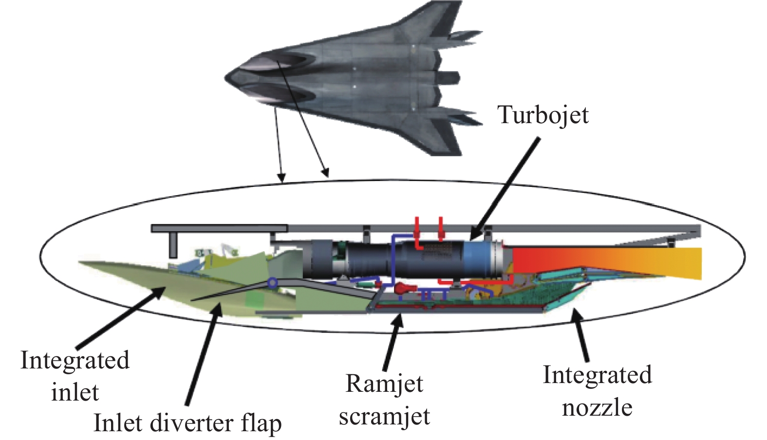

高效、宽范围的动力系统是重复使用飞行器的核心。传统的单一类型发动机难以覆盖从起飞到高超声速的整个飞行范围,因此组合动力系统成为研究热点。例如,涡轮-冲压-超燃冲压组合循环发动机能够充分发挥不同类型发动机在各自工作区间的优势,实现从零到高超声速的无缝衔接。
高度一体化的翼身融合构型是另一个重要发展方向。翼身融合设计(BWB)通过消除传统的机身-机翼-尾翼界限,使整个飞行器成为一个统一的升力面,不仅能提高升阻比和内部空间利用率,还能与推进系统实现更深层次的集成。波音公司2018年公布的高速飞机方案就采用了类似的翼身融合布局。
更优的进气布局方案也是未来发展的重要方向。针对重复使用飞行器的特殊需求,变几何进气道设计越来越受到重视。这种设计能够通过调节进气道几何形状,在不同飞行状态下保持最佳工作性能。例如,通过调节唇口角度和压缩面角度,优化不同马赫数下的流量捕获和压缩效率。
