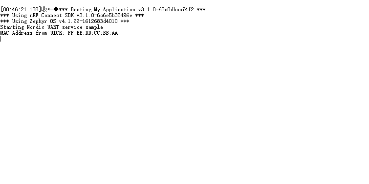

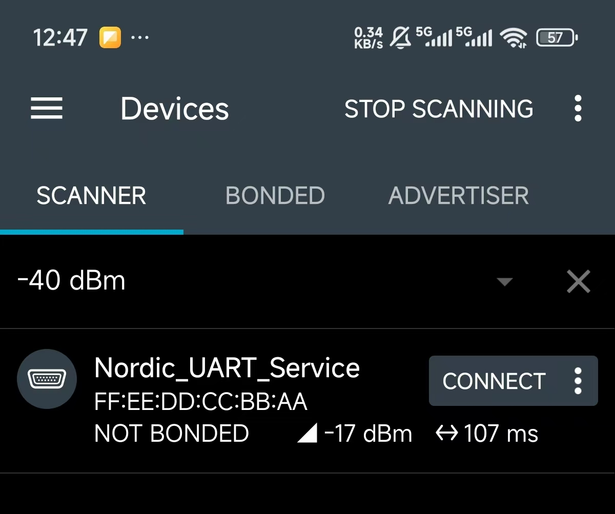

#### 2.3测试
使用nRF54L15DK,和peripheral_uart例程
