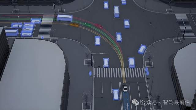

回到今天的主题,其实这位小伙伴强调是导航(地图)对于纯视觉的重要性。地图和定位解决的是“我在哪儿”和“目标在那里”的问题。纯视觉可以进行相对定位(通过视觉里程计或视觉SLAM),甚至可以做基于图像匹配的全局定位(视觉定位/视觉数据库检索)。
但想真正将自动驾驶应用到车辆上,绝对定位是必不可少的,绝对定位(高精GNSS、车辆坐标在地图上的精确投影)在诸如狭窄车道、复杂交叉口和需要精确轨迹跟踪的场景中会起到关键性作用。
自动驾驶
图片源自:网络
地图(尤其是轻量级矢量地图或路网信息)给规划提供的其实是语义与先验信息,它能显著减少在线推理的负担并提高安全边界。纯视觉可以替代一部分地图功能,但要做到在任何场景下不用地图、只靠摄像头安全行驶,是非常困难的。
