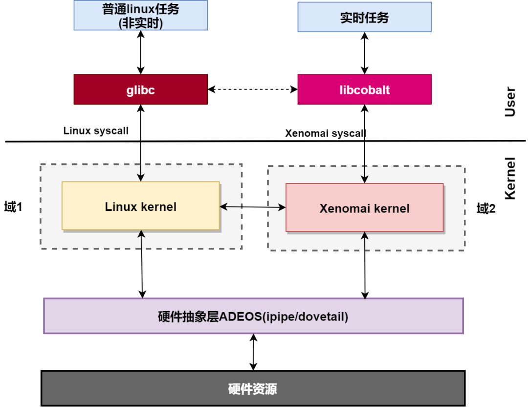

Xenomai是一套为嵌入式系统设计的实时开发框架,通过 “双内核” 架构,让Linux既能处理复杂的通用任务,又能可靠地完成那些对响应时间有极端要求的任务,广泛用于工业自动化、机器人、航空航天等对实时性要求极高的场景。本篇文章以启扬RK3588开发板为例,分享如何增加Xenomai3实时补丁。

只需要打两个补丁,Dovetail或者I-pipe补丁,以及xenomai3的内核补丁。
Dovetail 是 I-pipe 的后继产品,二选一,Dovetail支持5.10之后的内核, I-pipe反之。

这个补丁的作用是把硬件资源抽象化ADEOS,并且划分作用域。
作用是图中的域2。

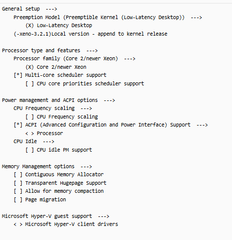

配置内核选项
查看链接:Wiki · xenomai / xenomai · GitLab
RK3588
以及这些选项配置:有的没有,尽量一致
RK3588
make menuconfig ARCH=arm64
进入menuconfig的界面,打入的补丁正常的话会显示:
RK3588
内核的相关配置就结束了。
