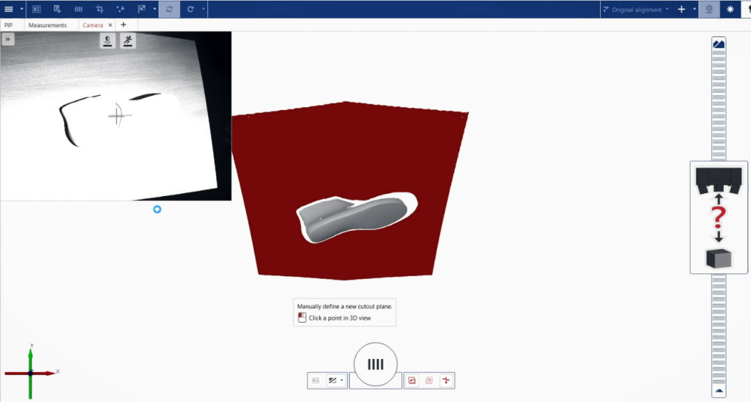

01首次扫描:采集基础表面数据
使用ATOS Q扫描仪直接对目标物体进行首次扫描,无需提前布置任何参考点。此次扫描的核心目的是获取物体的基础表面轮廓数据,为后续定位提供 “特征基准”。

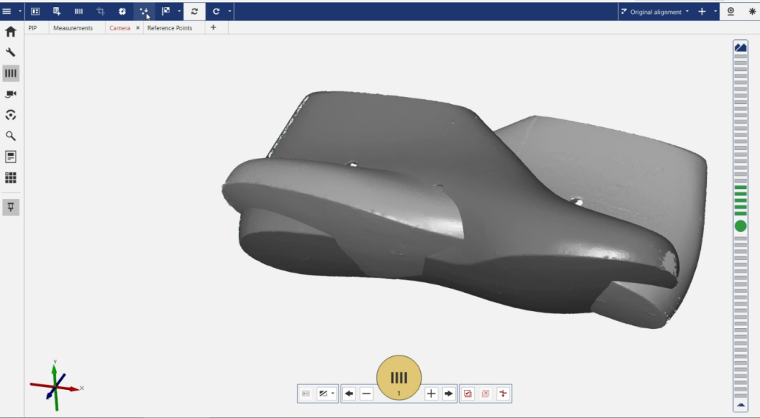

02数据清理:优化基础扫描结果
完成首次扫描后,对原始数据进行清理—— 去除背景数据、扫描噪点等无效数据,保留物体的核心表面特征(如边缘、凹槽、凸起等辨识度高的结构),确保数据有效性。

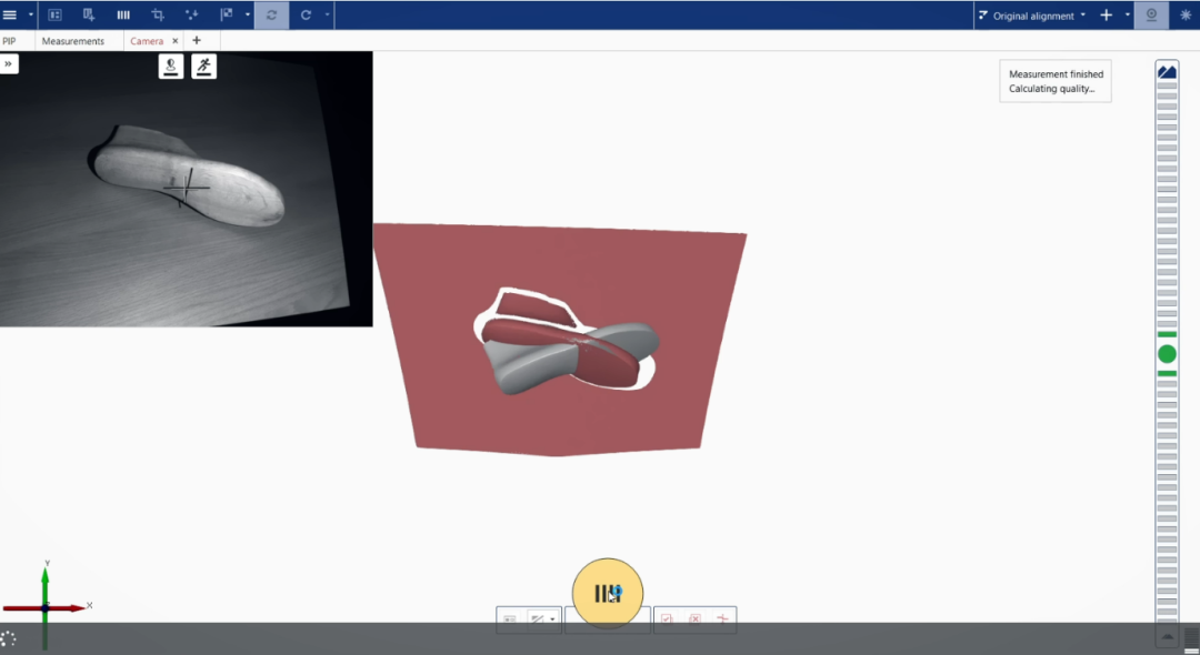

03再次扫描:依托最佳拟合自动定向
基于清理后的首次扫描数据,再次扫描。此时ZEISS INSPECT 软件会自动通过 “最佳拟合算法”,将新扫描数据与首次扫描的表面特征进行精准匹配,完成自动定向,无需手动调整基准。
