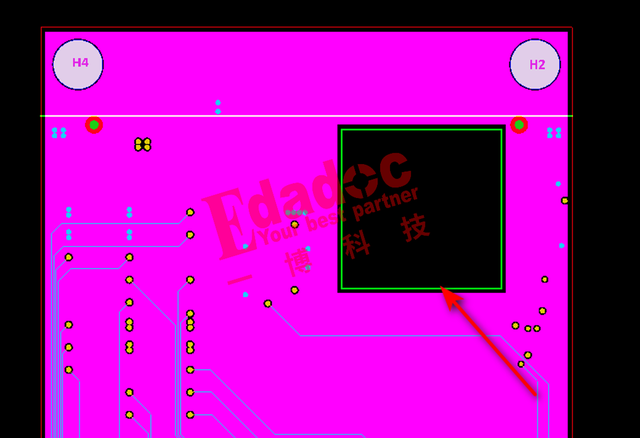

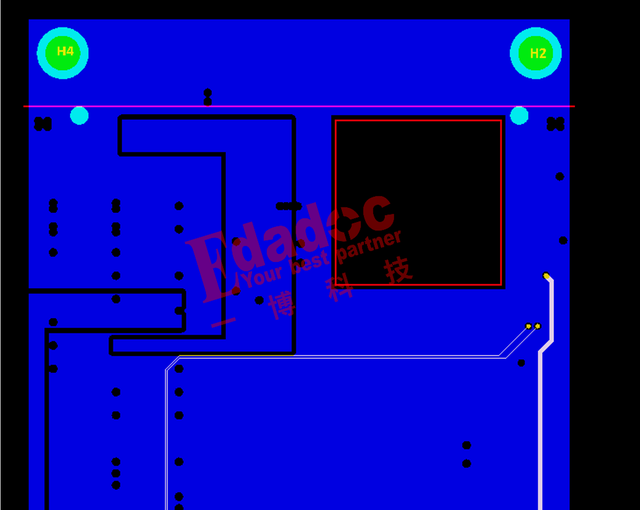

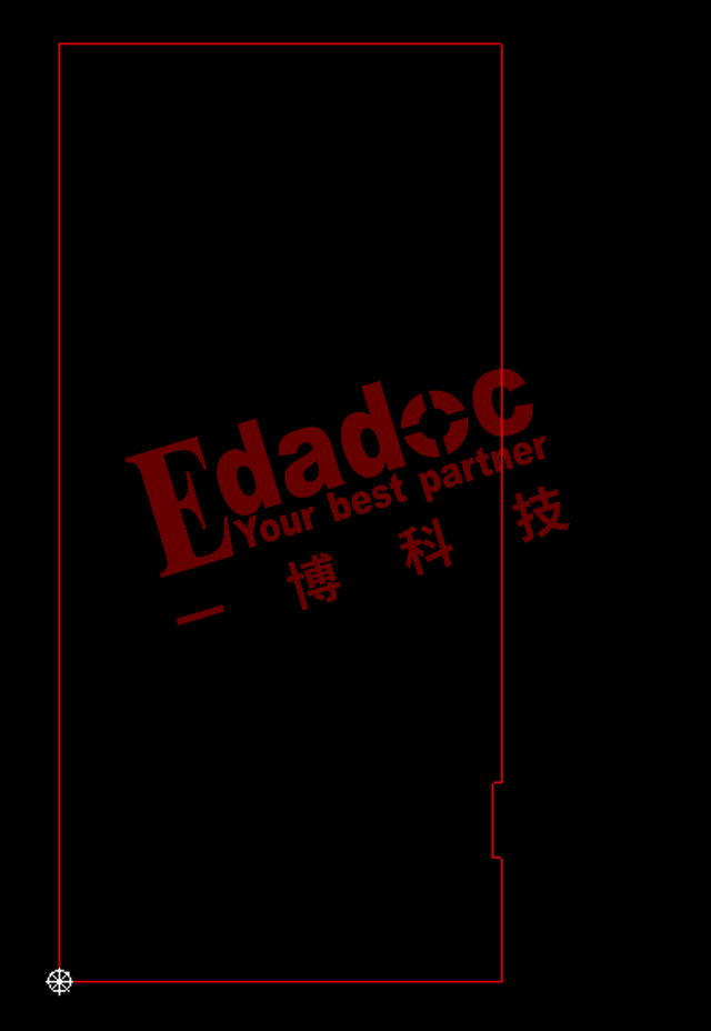

“如烟,我在PDF里面有详细的标示,但是gerber文件里面丝印层有标示,线路层有禁布。工厂应该能发现”赵理工瞟了一眼林如烟,小心翼翼的说道。
如下图,外形层没有标示:

线路层做了禁布:
PCBA板

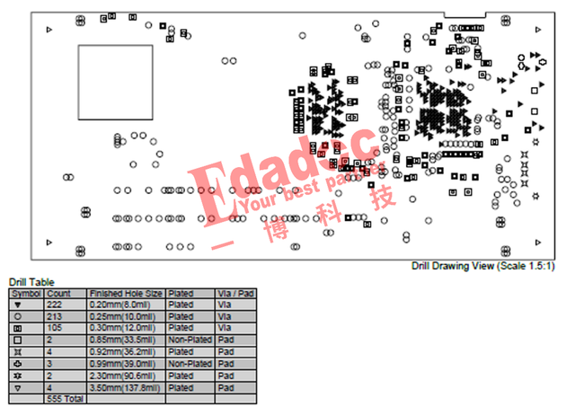

“别整那些没用的,自己错了就要好好检讨,做人要有担当,不要说扯别人。PCB的锣槽最好在Gerber文件里面的outline层和分孔图层要标示出来,标示在PDF图纸上,遗漏的风险特别高。”林如烟盯盯着赵理工说道。

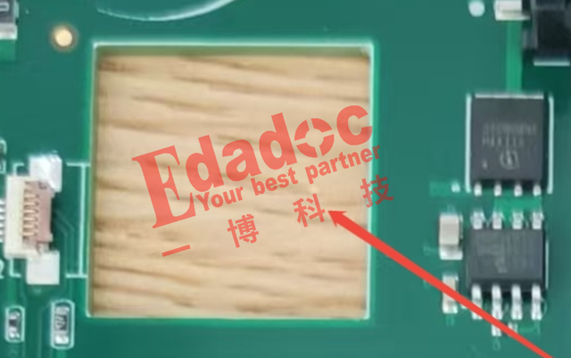

林如烟的肩膀明显垮了一下。她当然知道后果,那客户是出了名的 “铁面判官”,上次因为一颗电阻焊偏了 0.05mm,当场让工程师把整批板扛回去重做。她深吸一口气,拿起 PCB 板对着灯光看:“铣槽深度 1.6mm,长宽都是 18mm,要是现在返工……”
“我算了下,现在返工还来得及,” 赵理工突然凑过来,两人的头差点碰到一起。
他从抽屉里翻出一张皱巴巴的图纸,指着上面的标注,“其实我早上发现问题后,已经联系了生产部,他们正在帮忙返工,就是要等两个小时。”
按照字符层中的正方形来开孔制作如下图,尺寸按18*18mm,公差按+/-0.1mm管控。
