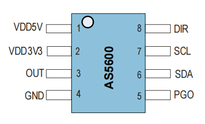

二、引脚说明
STM32F103
VDD5V5V 模式下的正电压供电
VDD3V33.3V 模式下的正电压电源
OUT模拟/PWM输出
GND
PGO编程选项(内部上拉,连接到 GND = 编程选项 B)
SDAI2C 数据
SCLI2C 时钟
DIR方向极性(GND = 值顺时针增加,VDD = 值逆时针增加)
PGO引脚说明:
PGO=高电平(悬空/VDD):AS5600处于正常工作模式,仅读取角度数据。
PGO=低电平(GND):进入编程模式,允许配置零位、最大角度等参数。
DIR 引脚控制磁铁旋转方向。如果 DIR 连接到 GND (DIR = 0),则从顶部顺时针旋转将产生计算角度的增量。如果 DIR 引脚连接到 VDD (DIR = 1),则计算的角度将逆时针旋转。

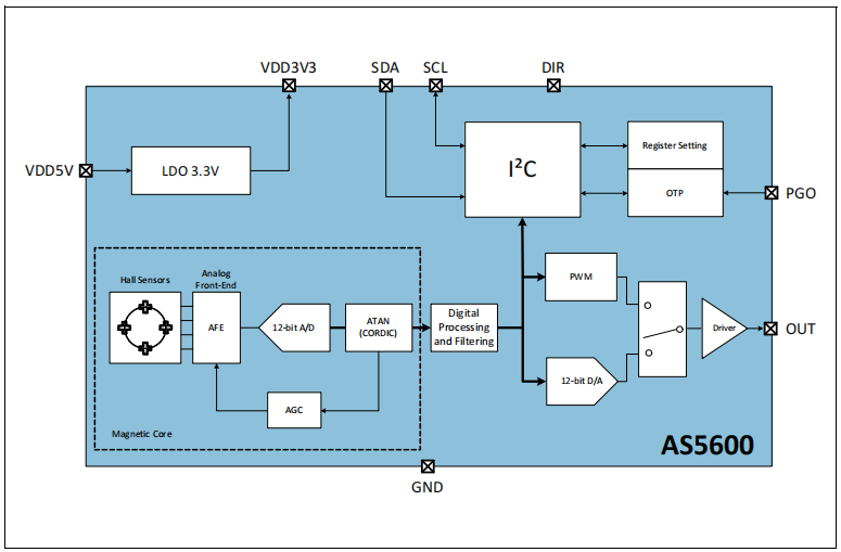

三、功能框图和数据的读写

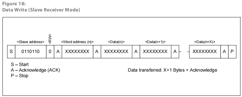

写数据

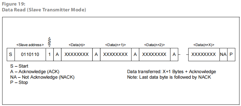

读数据
STM32F103

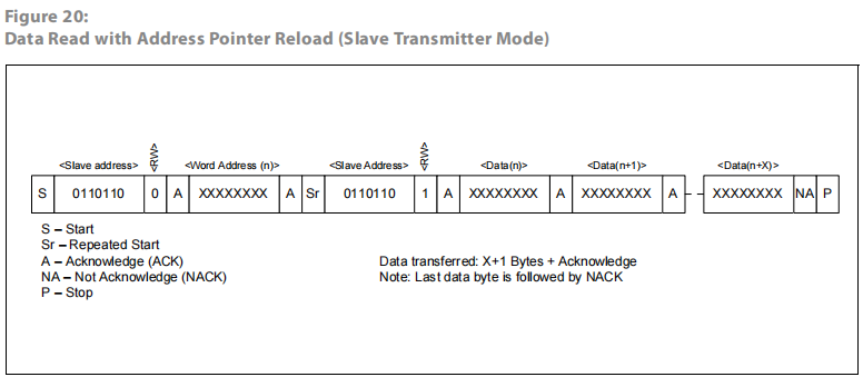

指定地址读数据
STM32F103

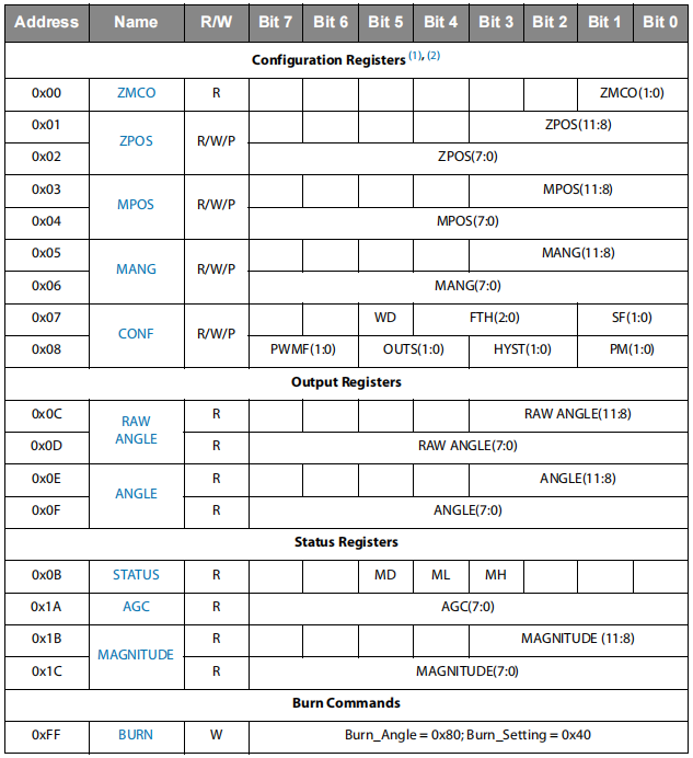

四、寄存器说明
STM32F103
常用寄存器有:
CONF(0x07 / 0x08):配置寄存器
STM32F103

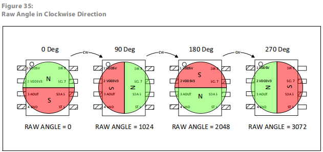

RAW ANGLE(0x0C / 0x0D):未缩放/未处理的原始角度数据,12-bit。
ANGLE(0x0E / 0x0F):已缩放/处理后的角度寄存器,12-bit。
RAW和ANGLE寄存器的区别:RAW 是芯片内部直接计算得到的无缩放角度;ANGLE 是按 ZPOS/MPOS/MANG(如有编程)以及滤波/死区后的输出值。
STATUS(0x0B):状态寄存器,包含磁铁检测位(Magnet Detected,MD)、Magnet Low/High(ML/MH)等位,判断是否检测到合适的磁场(MD=1 表示检测到磁铁)。
AGC(0x1A):自动增益控制,表示放大倍数,5V 下范围 0..255,3.3V 下 0..128。可用来补偿因温度变化、IC 与磁体之间的气隙以及磁体性能下降而导致的磁场强度变化。为了获得最稳健的性能,增益值应位于其范围的中间。

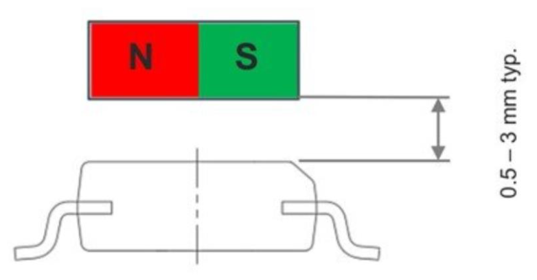

典型的径向磁铁感应气隙在 0.5 mm 到 3 mm 之间,这取决于所选的磁体。更大、更强的磁铁允许更大的气隙。以 AGC 值为指导,通过调整磁体和 AS5600 之间的距离,使 AGC 值位于其范围的中心,可以找到最佳气隙。当使用直径为 0.25mm 的磁体时,参考磁体的旋转轴从封装中心的最大允许位移为 6 mm。
STM32F103
MAGNITUDE(0x1B / 0x1C):用于判断磁场强弱与是否饱和/过弱。
BURN(0xFF):写 0x40 到 0xFF 可做永久写入/OTP,慎重,写入次数有限。
Burn_Angle 命令 (ZPOS, MPOS):主机微控制器可以使用 BURN_ANGLE 命令对 ZPOS 和 MPOS 进行永久编程。要执行 BURN_ANGLE 命令,请将值 0x80 写入寄存器 0x​​FF。BURN_ANGLE 命令最多可执行 3 次。ZMCO 显示 ZPOS 和 MPOS 已永久写入的次数。此命令仅在检测到磁铁存在 (MD = 1) 时执行。
Burn_Setting 命令 (MANG, CONFIG):主微控制器可以使用 BURN_SETTING 命令永久写入 MANG 和 CONFIG。要执行 BURN_SETTING 命令,请将值 0x40 写入寄存器 0x​​FF。只有在 ZPOS 和 MPOS 从未被永久写入 (ZMCO = 00) 的情况下,才能写入 MANG。BURN_SETTING 命令只能执行一次。

角度(deg) = raw / 4096.0 * 360.0。raw 为 0..4095(12-bit),即每 LSB ≈ 360/4096 = 0.087890625°。

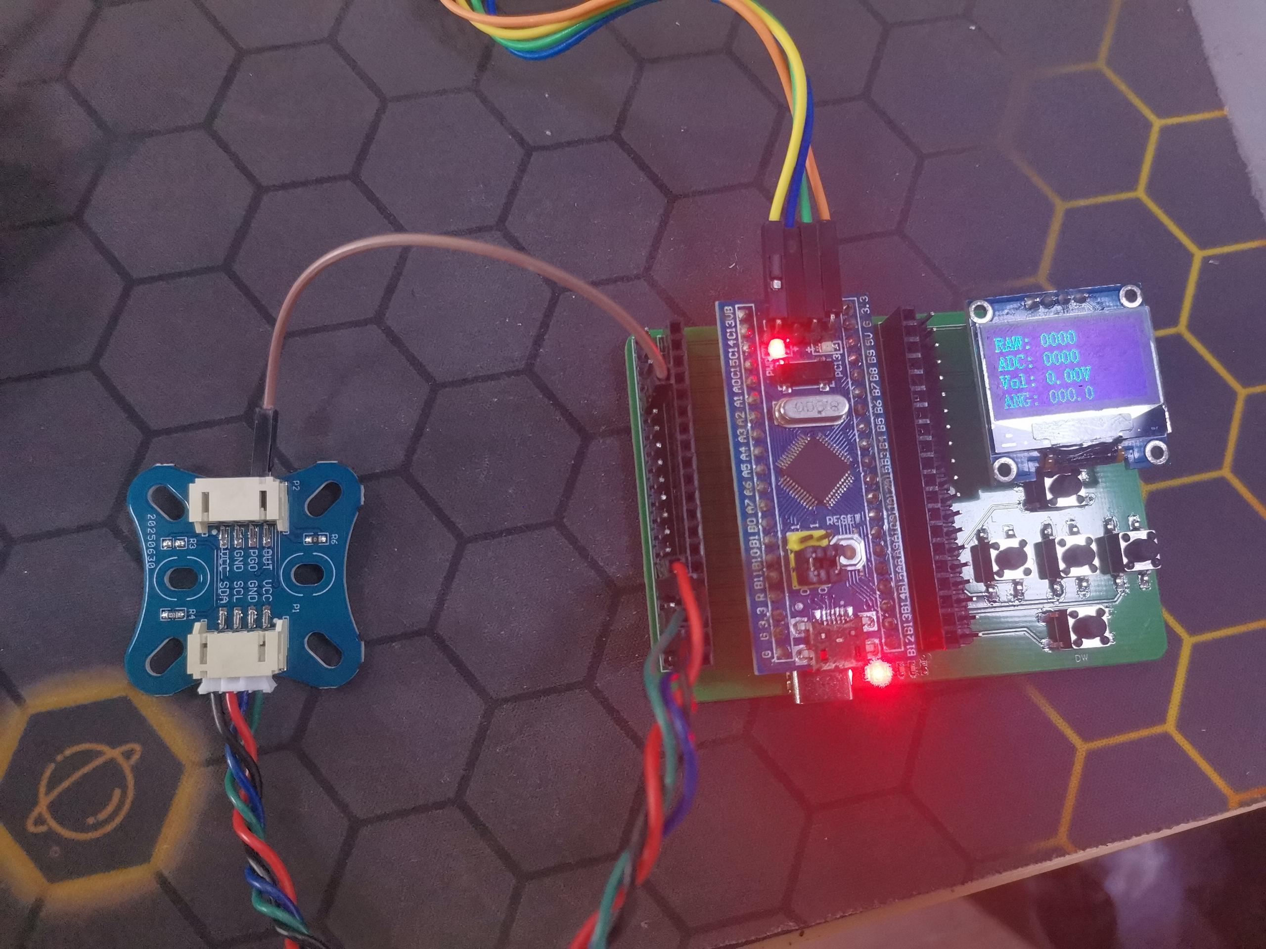

准备工作

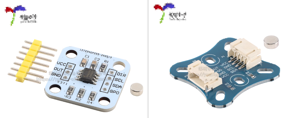

STM32F103C8T6开发板,OLED显示屏,AS5600磁编码器模块,磁铁等。
接线说明
STM32F103C8T6AS5600
3.3VVCC
GNDGND
PB10SCL
PB11SDA
PA0OUT
PB8OLED-SCL
PB9OLED-SDA

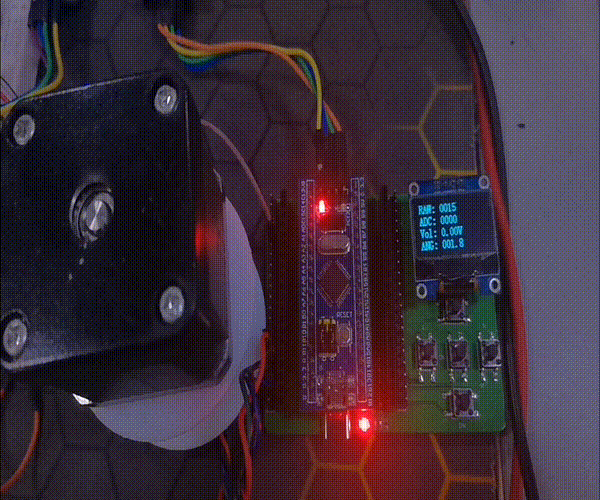

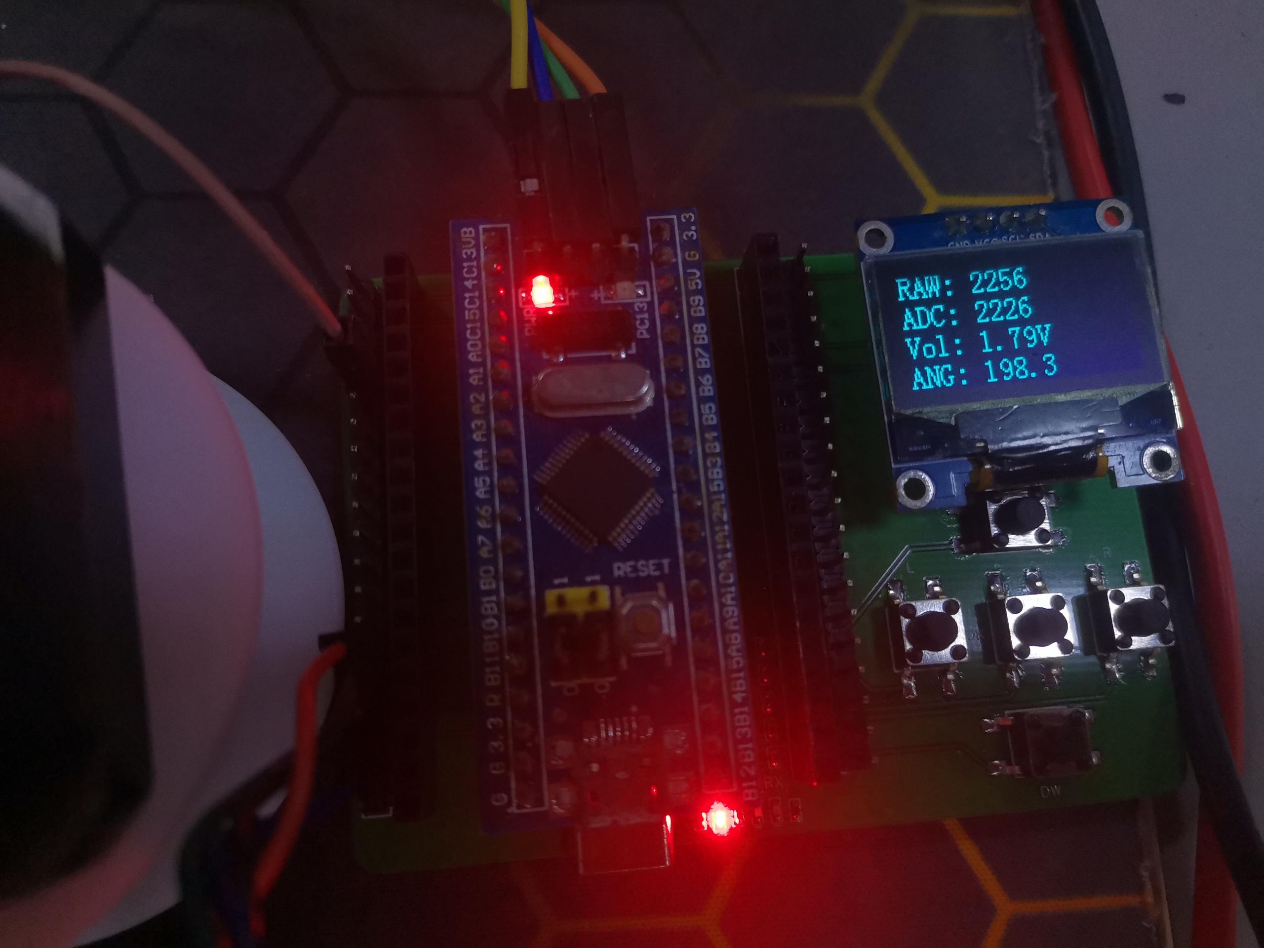

效果展示
STM32F103
将磁铁固定在电机上,让电机转动。
STM32F103

  1. AGC 与磁铁摆放:把磁铁放到合适的间隙(典型 0.5–3 mm),并用 AGC 值把距离调到居中(3.3V 下 AGC 0..128,目标约中间值)。如果 AGC 很小或很大,说明磁场太弱或太强。
