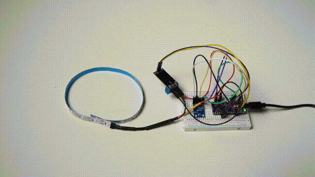

本期我们要为鱼缸赋予行动力,打造出完整的光强联动系统!当环境光线不足时,它能够自主响应开启补光系统,为水中植物提供适宜的光照补偿。从感知到行动:智能补光系统完整登场!

连接方式简洁高效:

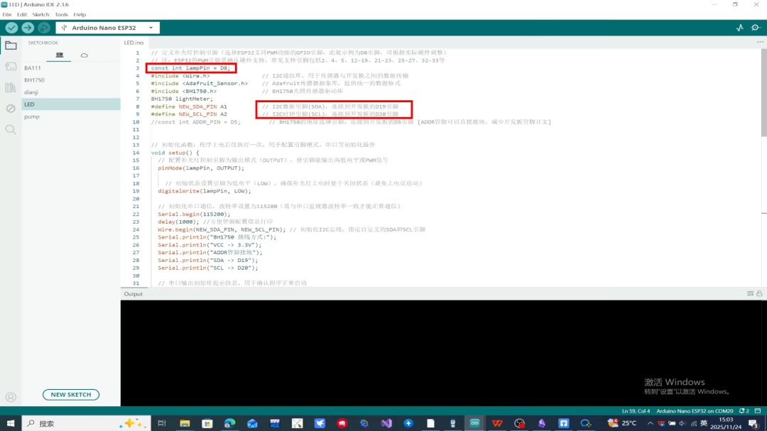

将开发板的5V与GND连接至MOSFET模块对应引脚
将开发板D8引脚连接至MOSFET模块信号输入端
D8引脚在此扮演"指挥官"角色,发出的信号将直接控制补光灯带的亮与灭

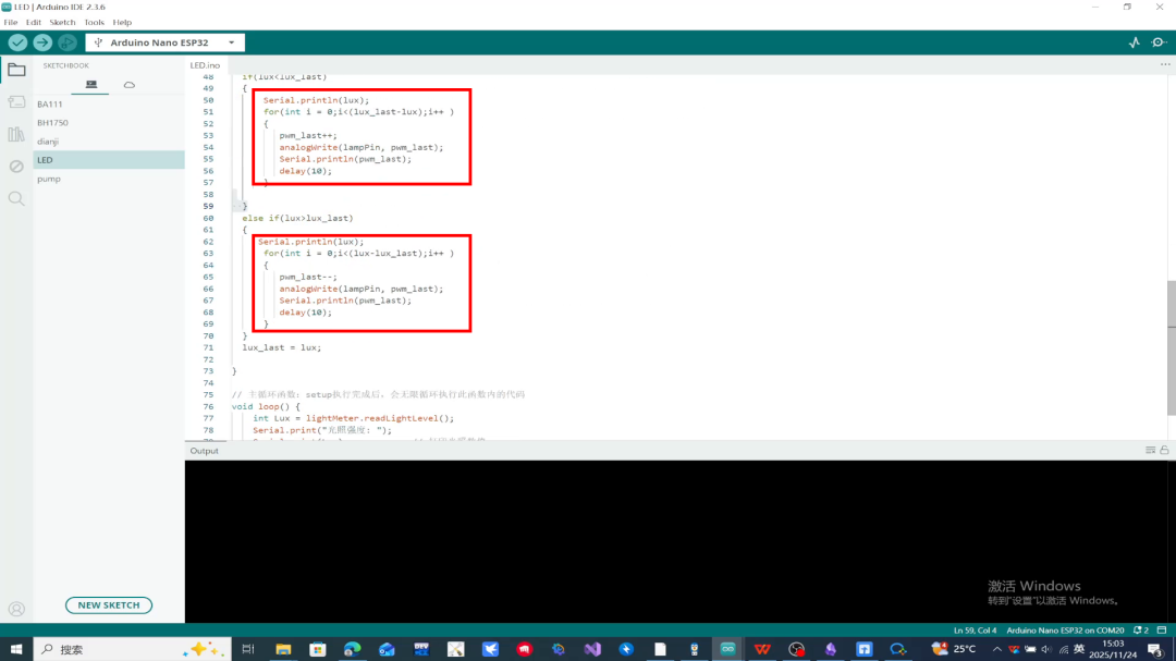

这是整个系统最精彩的部分!我们让前期的环境光监测与本次的补光执行完美融合:
设定光强阈值:根据植物需求设定合理亮度阈值
自动判断执行:当BH1750数据低于设定值时,自动开启补光
自适应调节:光线越暗,补光灯亮度越高,实现智能节能调节
