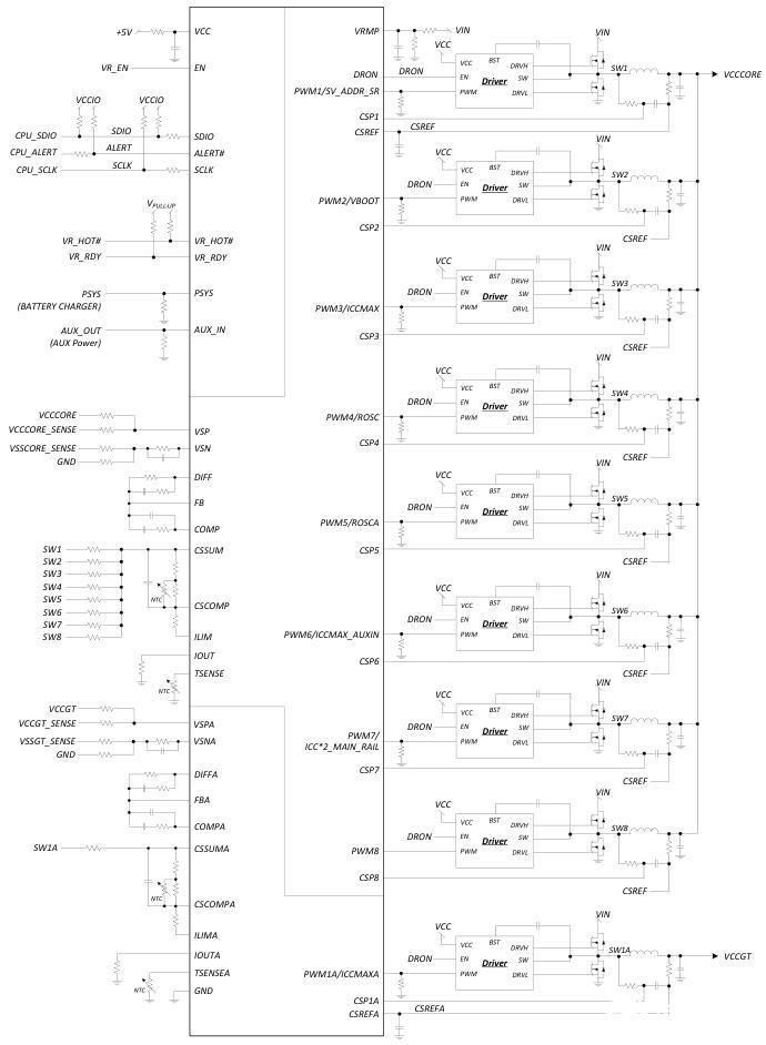

三、典型应用
NCP81560主要应用于计算机领域,为CPU提供稳定、高效的电源供应。其典型应用电路如下: 输出控制器
