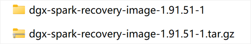

1下载系统恢复镜像压缩包
从 NVIDIA 官网或以下链接直接下载系统恢复镜像压缩包(tar.gz 格式),保存到本地并解压:https://developer.nvidia.com/downloads/dgx-spark/dgx-spark-recovery-image-1.91.51-1.tar.gz(复制链接至浏览器打开)
注:如果系统恢复镜像有更新可能链接失效,可联系售后支持获取。

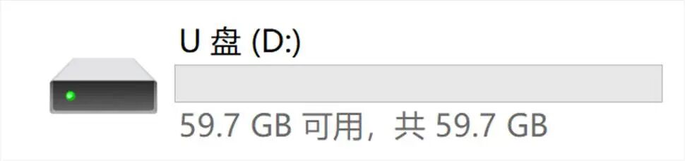

将新格式化的 U 盘插入系统。
NVIDIA

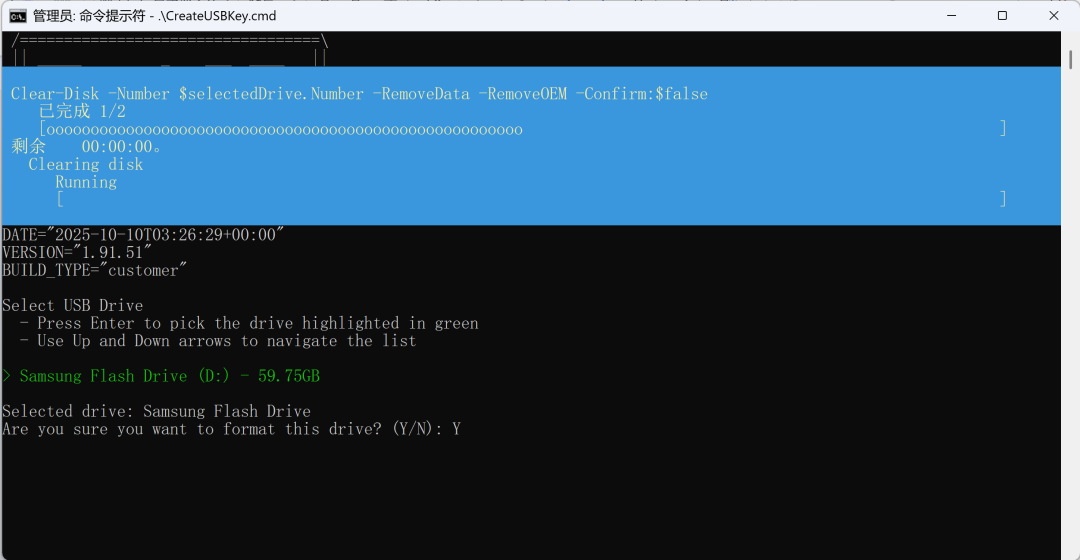

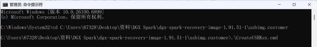

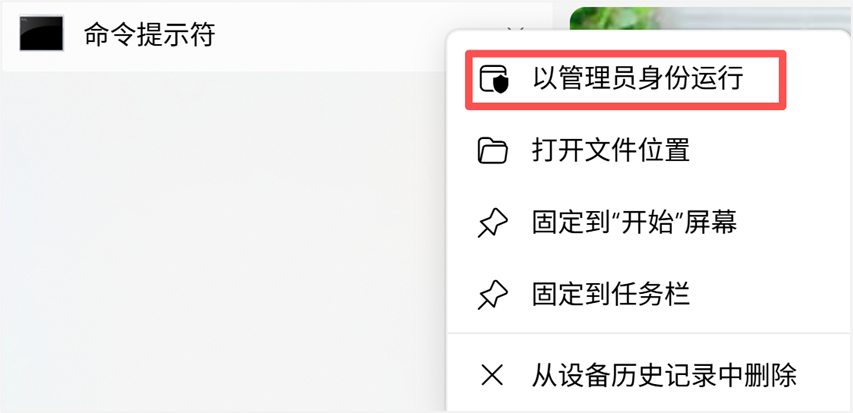

注意:创建系统恢复镜像引导 U 盘需要管理员权限。在 Windows 系统中,通过管理员身份运行 PowerShell 或命令提示符,执行脚本来完成。如果主机系统支持,系统将提示您以提升的权限运行命令。
我们以 Windows 11 为例:
> 首先,以管理员身份运行“命令行提示符(CMD)”。
NVIDIA

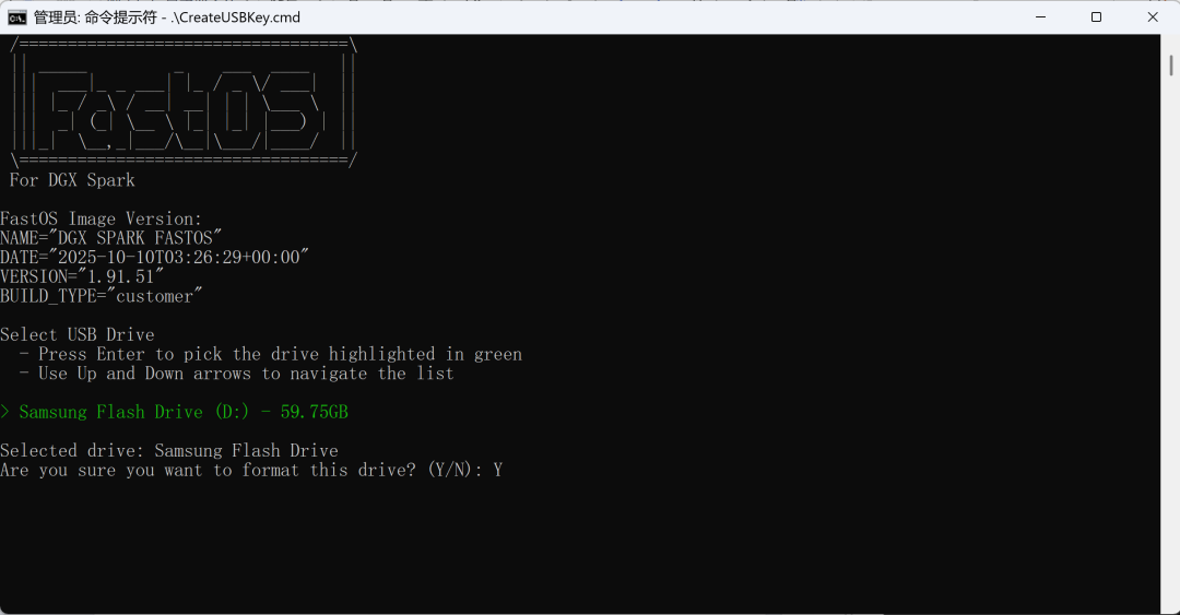

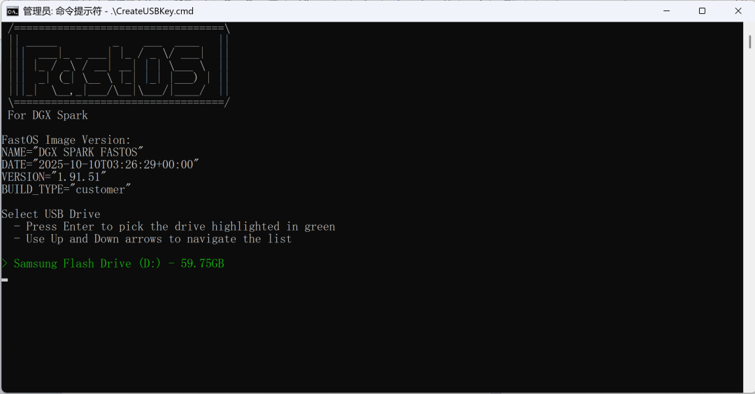

> 使用 cd 命令切换到 CreateUSBKey.cmd 脚本所在目录,随后,执行 .CreateUSBKey.cmd 命令运行脚本。
NVIDIA
> 根据提示,回车选择 U 盘设备。
NVIDIA
> 选中 U 盘后,根据下一步提示输入“Y”回车确认运行程序。
NVIDIA

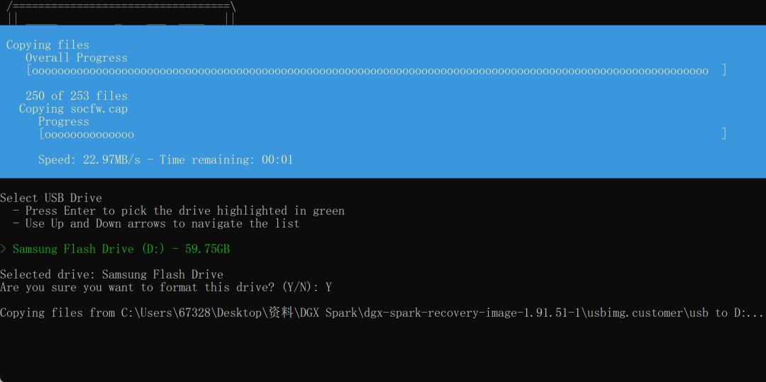

> 此时程序开始刷入文件创建系统恢复镜像引导 U 盘。
NVIDIANVIDIA

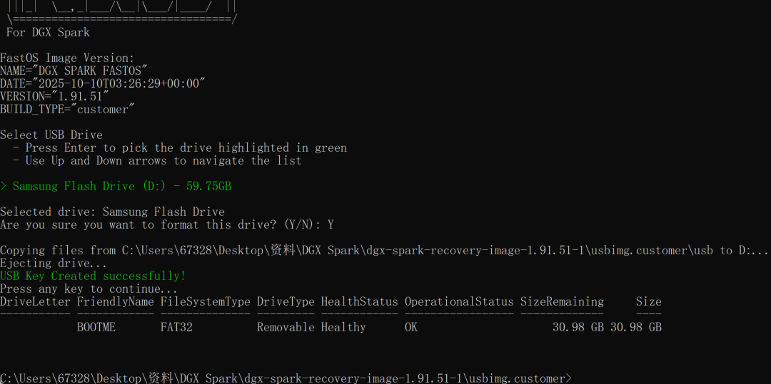

> 等待 5 分钟左右即可看到“USB Key Created successfully!”的提示,说明已经成功创建系统恢复镜像引导 U 盘。如下图所示,可以看出占用 U 盘 30.98GB。
NVIDIA

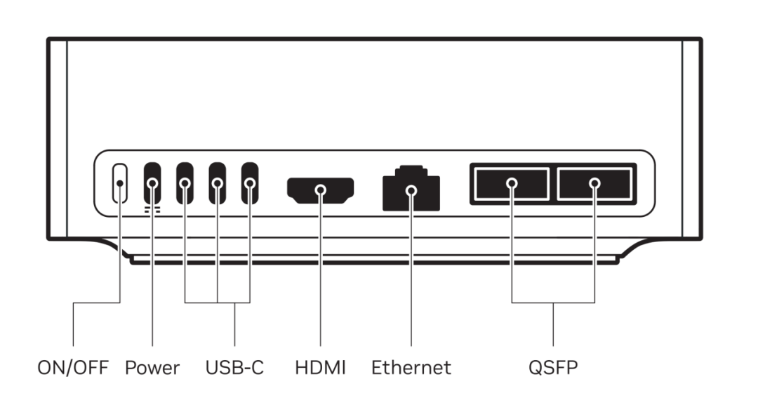

3硬件连接
我们使用显示器模式,将键鼠、显示器等硬件设备按照以下顺序连接 DGX Spark:
①  HDMI 显示器
②  USB 键盘和鼠标(需要 Type-C 拓展坞)
③  插入制作好的 U 盘(需要 Type-C 拓展坞)
④  电源适配器(只能插入最左侧 Type-C 口)
⑤  按电源键开机(如图最左侧按钮)

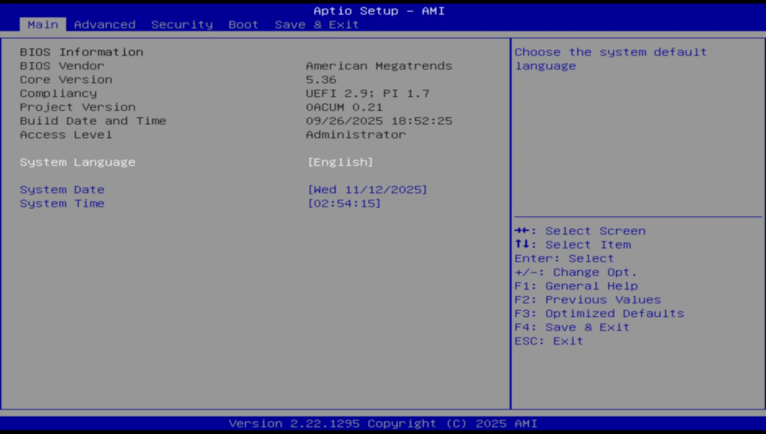

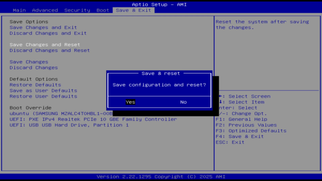

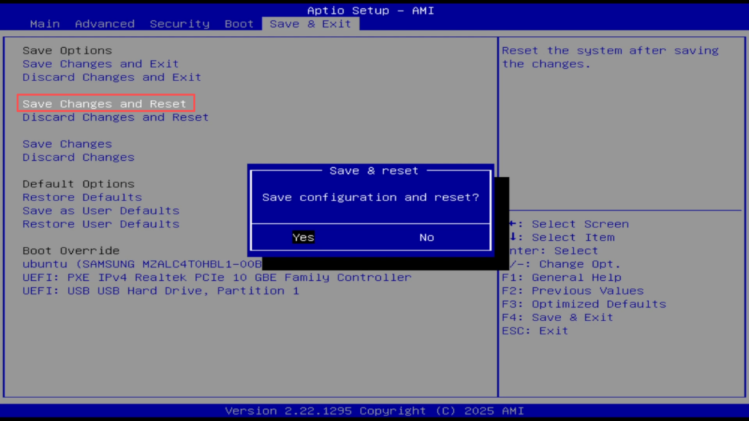

4恢复 UEFI 默认值
> 启动 DGX Spark,按住“DEL”,进入 BIOS。
NVIDIANVIDIA

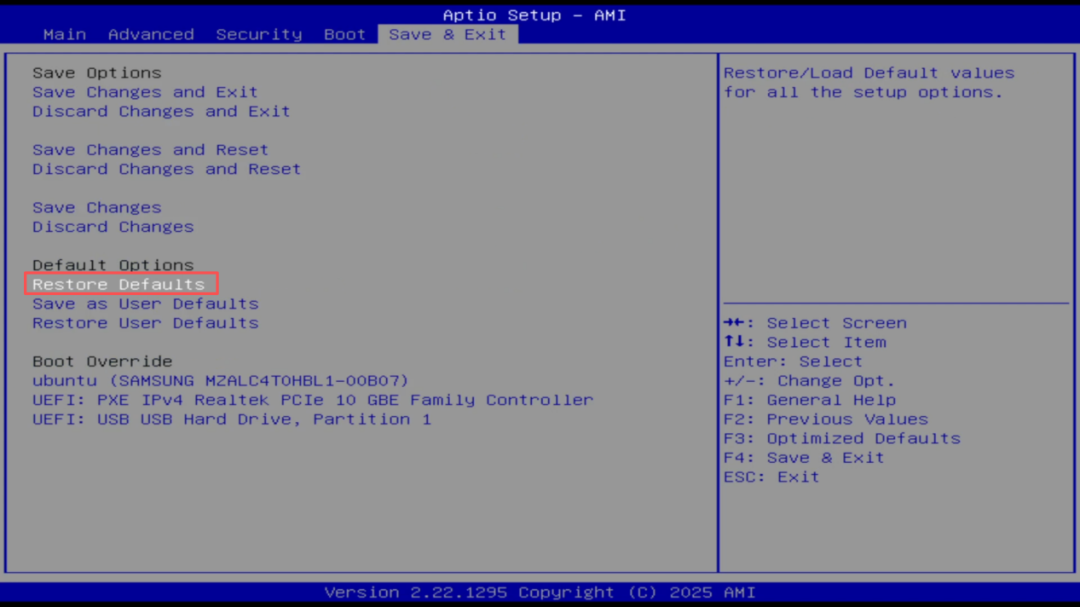

> 选择“Save & Exit”菜单下的“Restore Defaults”。
NVIDIA

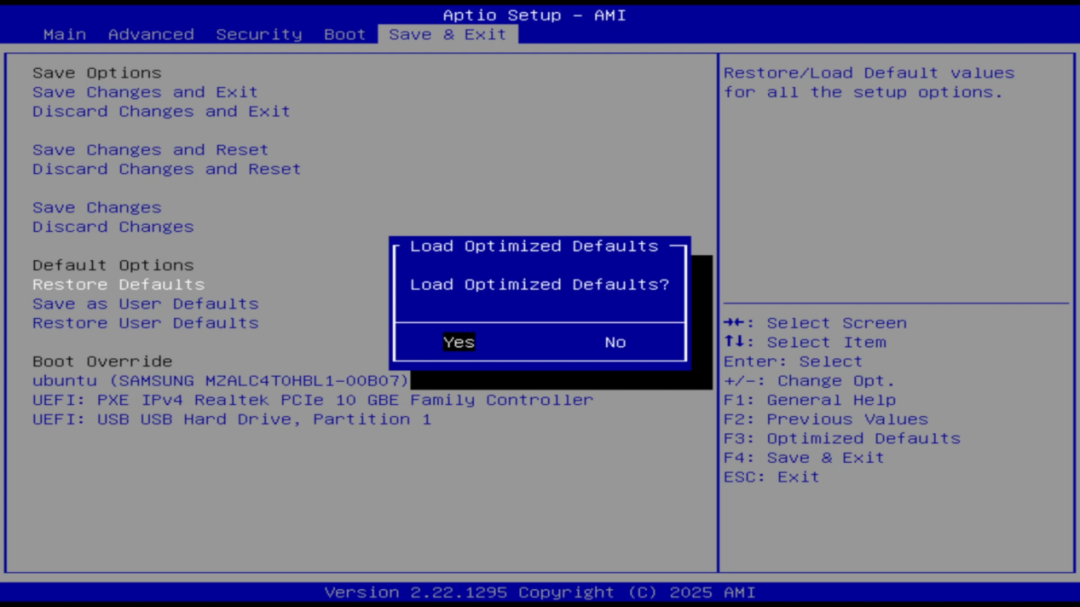

> 在“Load Optimized Defaults”提示框选择“Yes”,回车。
NVIDIA
> 选择“Save Changes and Reset”,提示框选择“Yes”,回车重启。
NVIDIA

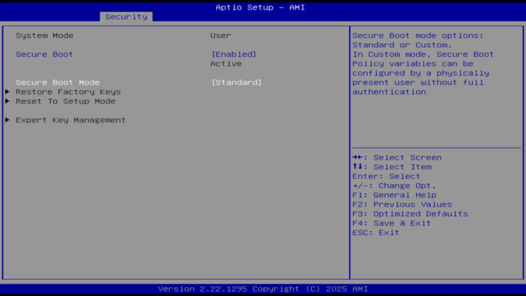

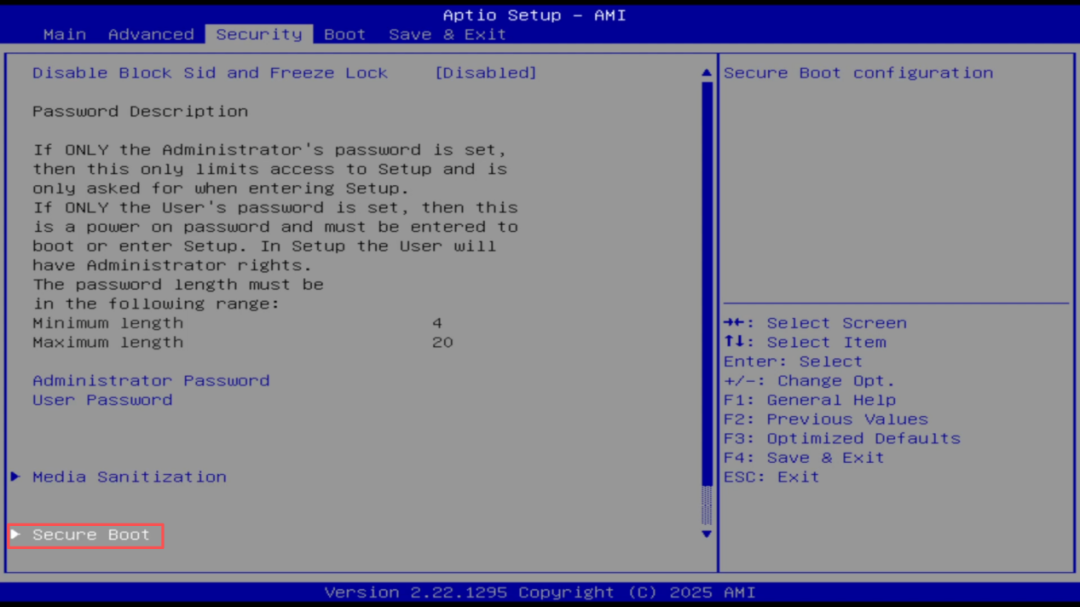

5启用安全启动
> 重启后按“DEL”,再次进入 BIOS。选择“Security”菜单下的“Secure Boot”。
NVIDIA

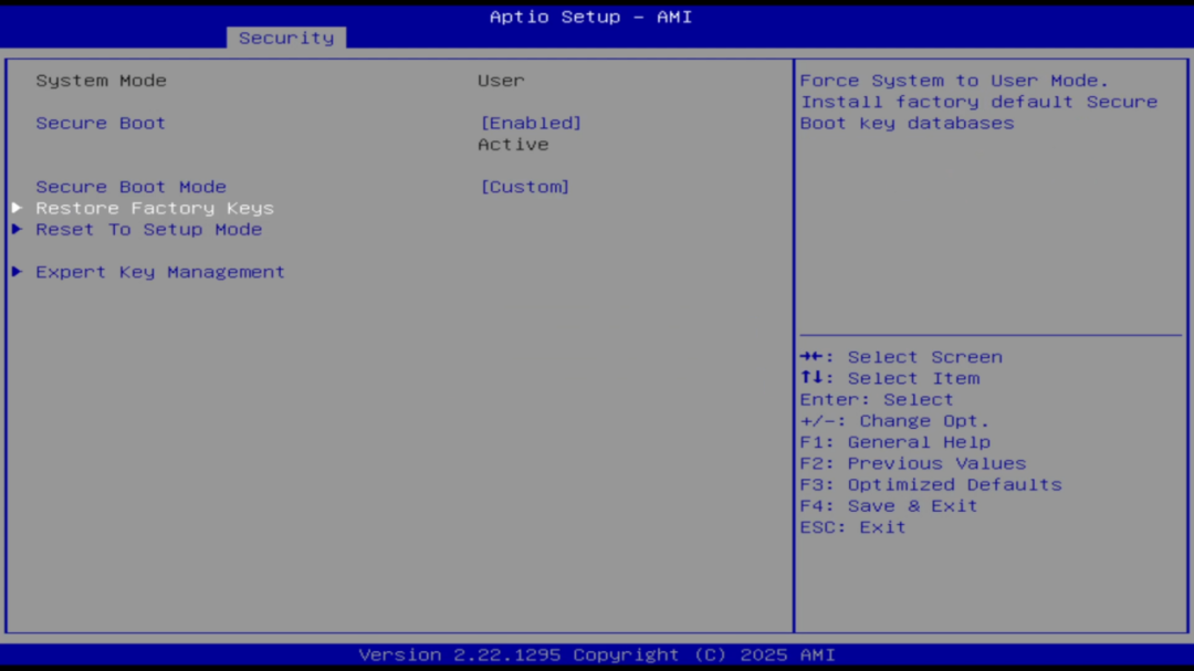

> 确认“Secure Boot”是“Enabled”。
NVIDIA

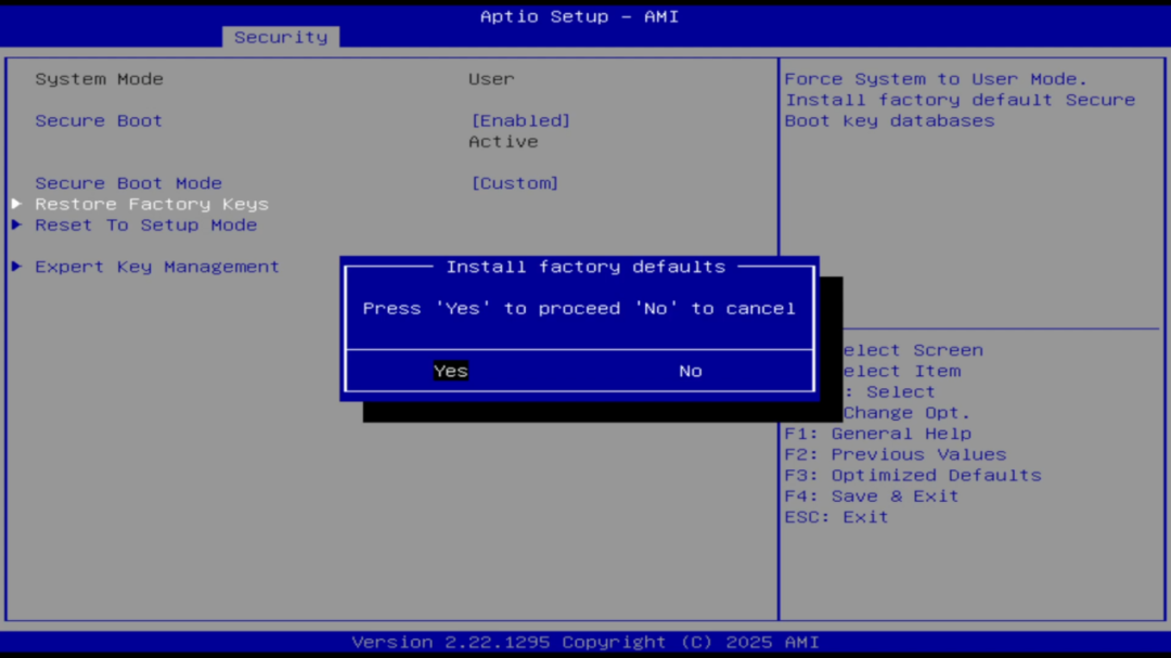

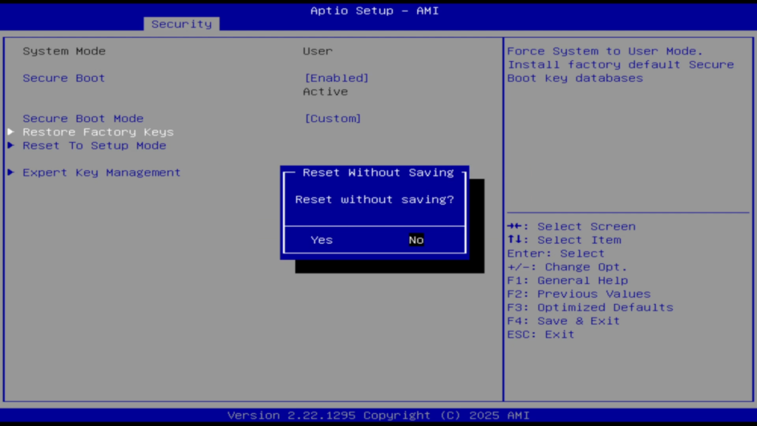

> 如果“Secure Boot Mode”是“Custom”,那么选择“Restore Factory Keys”。
NVIDIA
> 在“Install factory defaults”提示框选择“Yes”。
NVIDIA
> 在“Reset Without Saving”提示框选择“No”。
NVIDIA
> 然后选择“Save & Exit”菜单下的“Save Changes and Reset”,提示框选择“Yes”,回车重启。

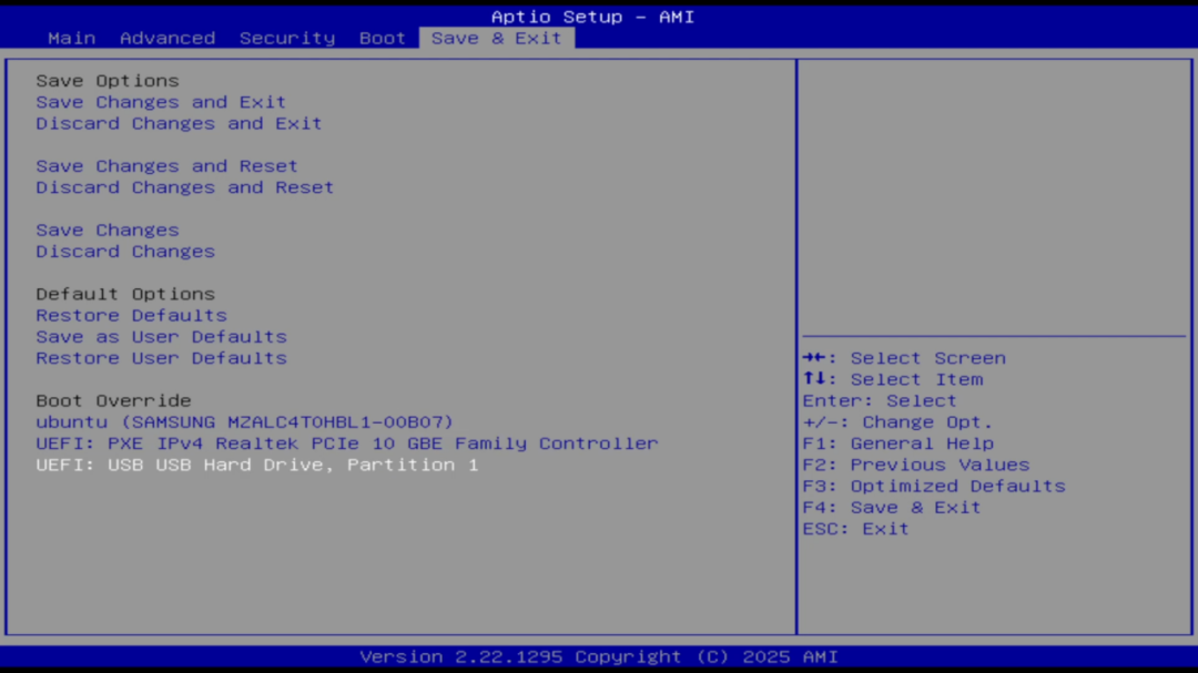

6从系统恢复镜像驱动器启动
> 重启后按”DEL”,再次进入 BIOS。选择“Save & Exit”菜单下的“UEFI:USB”设备。
NVIDIA

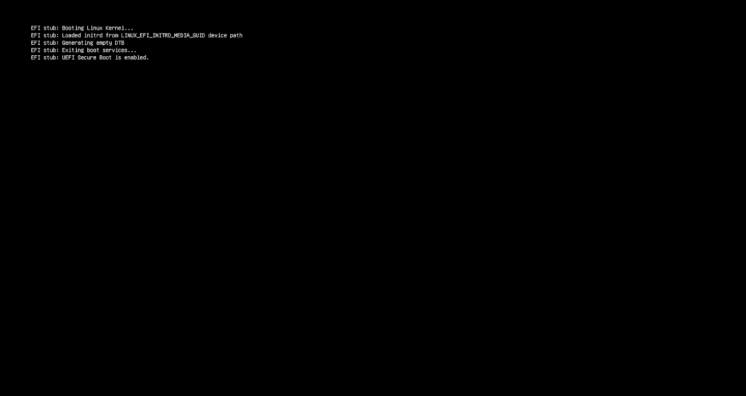

> DGX Spark 开始加载恢复引导。
NVIDIA

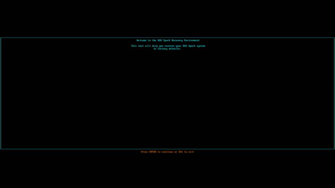

7根据恢复引导提示重新安装系统
> 进入欢迎界面,直接按回车继续。
NVIDIA

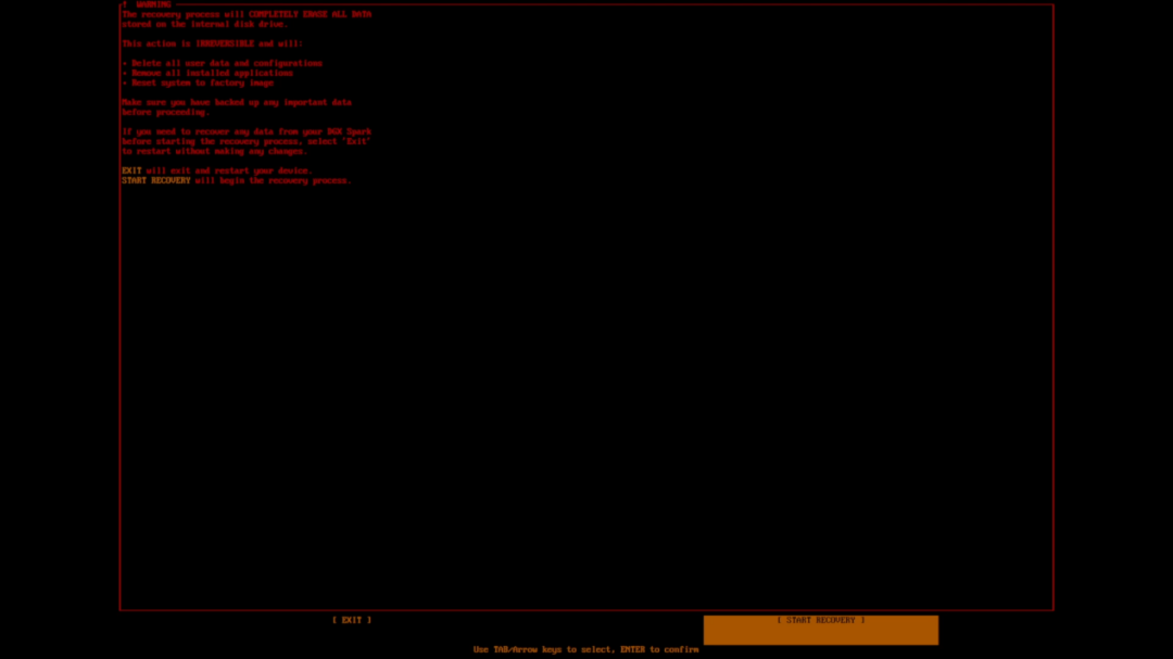

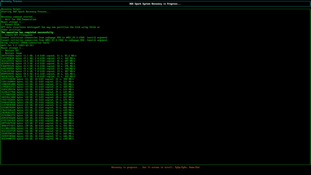

> 在警告界面,选择“START RECOVERY”回车,开始重新安装系统。请注意,这将完全清除 DGX Spark 内部 SSD 的数据。
NVIDIA

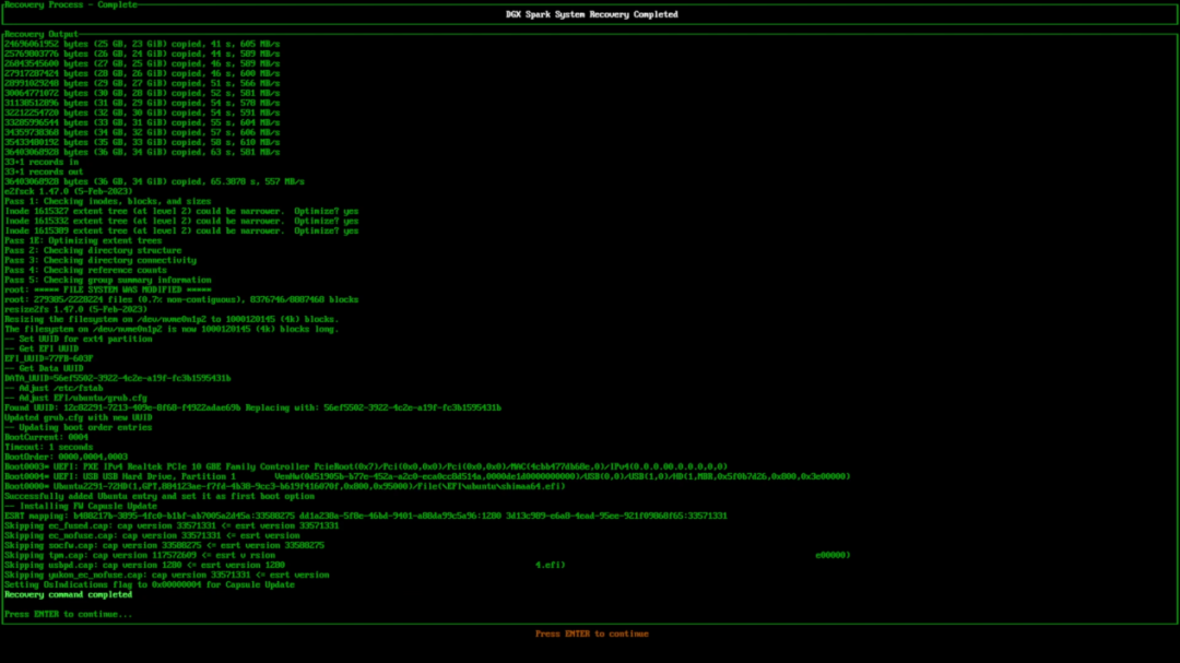

> 观察恢复进度界面,可以了解恢复过程的详细输出和 SSD 重新刷新的进度。
NVIDIA

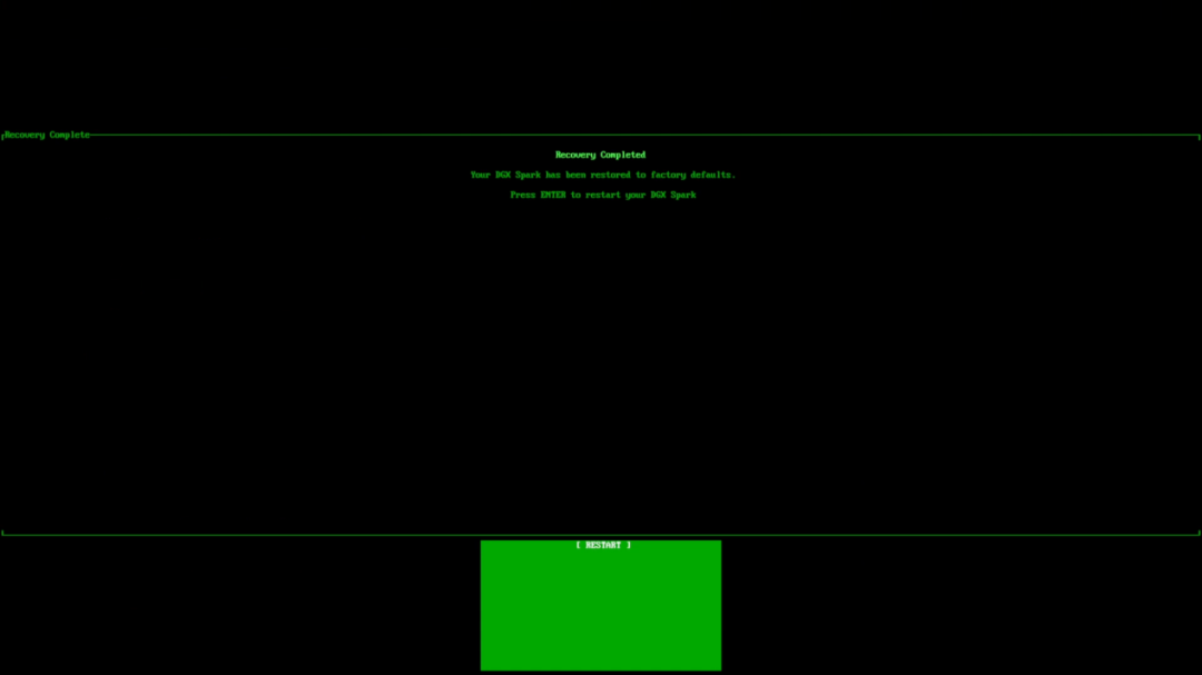

> 该过程完成后,查看进度界面并按照提示回车继续。
NVIDIA
> 在最后一个界面上,确认 DGX Spark 已重置为出厂状态,然后回车重新启动设备。
NVIDIA

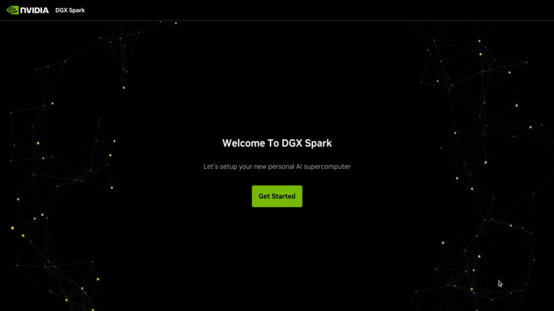

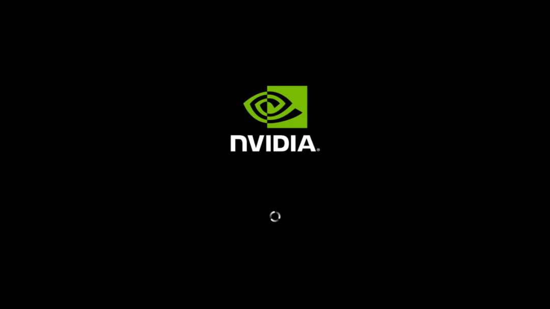

> 等待系统重启。
NVIDIA
> 点击“Get Started”开始设置。
NVIDIA
接下来您就可以重新进行 DGX Spark 系统初始配置了,详细过程可以参考《从开机到就绪:NVIDIA DGX Spark 快速入门指南》。
