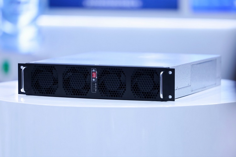

60kW充电模块一经亮相便成为联明展位的全场焦点。此款产品基于联明多年在充电模块领域的技术深耕与创新底蕴,采用创新的技术方案,实现功率密度业界领先、效率表现全面优异、输入谐波性能卓越、高可靠性的产品优势。
充电模块
产品功率密度高达67 W/in³,高于市面同类产品。峰值效率超过97.5%,额定满载效率超过96.5%。在200V–1000V全输出电压范围内均可保持高效率,覆盖整个恒功率区间。不仅达到一级能效标准,更优于一级能效标准。
通过强化三防、双面灌胶工艺,模块无惧高原极寒、沿海盐蚀、沙漠高温等极限场景。模块在半载条件下,输入电流谐波<3%;满载条件下<2%。即使在北美480Vac电网环境下,满载谐波仍低于2%,谐波表现依然稳定优异。
联明60kW充电模块产品兼顾高性能与高可靠性,为桩企与场站主提供基于“新功率”下的“新选择”,助力充电行业品质再升级,携手并进,共同描绘“新未来”。

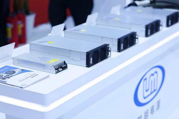

联明电源展位的第三块热点区域——低压充电模块区域,吸引的流量与目光有增无减。联明低压充电模块产品线覆盖了从6kW到20kW的多个功率等级,形成了一个完整的产品矩阵,能够精准匹配不同细分市场的需求。
10kW/20kW主力模块专为工业充电机打造,具备灌胶高防护、宽温域、强抗扰特性,从容应对粉尘、震动、温差等严峻考验。常年市场占有率行业领先,是海内外客户用订单投出的信任票。这不仅是销量数字,更是行业对我们头部实力的公认。
我们致力于与工业充电机用户深度合作,提供灵活、开放的定制化解决方案,共同打造面向未来的系统解决方案。不止于满足当前需求,更以前瞻技术洞察持续迭代产品,赋能您的设备始终保持行业领先的充电体验与智能化水平。
