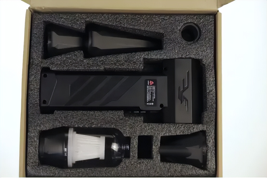

打开包装盒后可以看到暴力风扇及其配件。

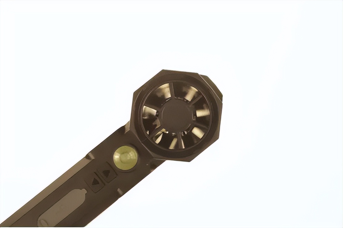

暴力风扇风机特写。

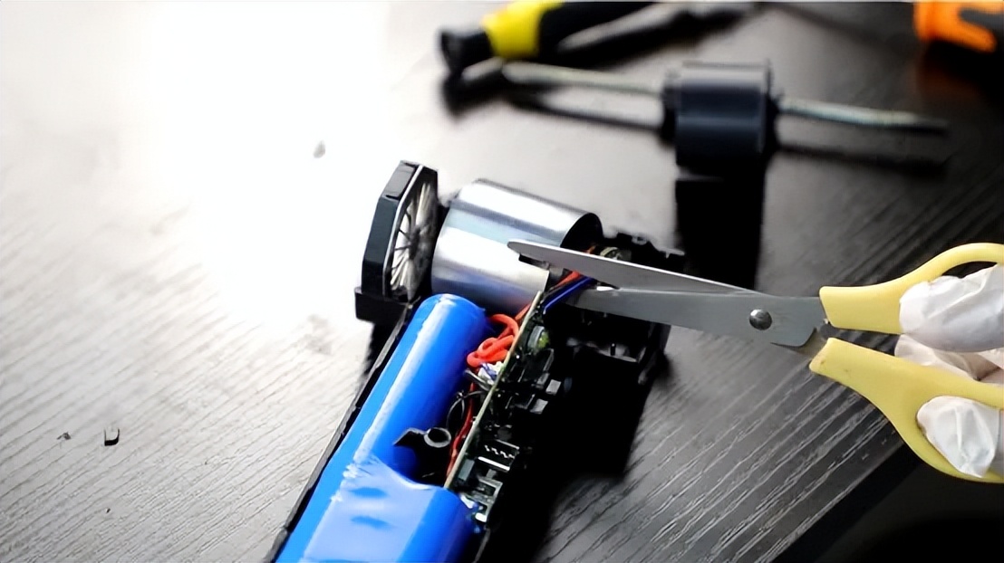

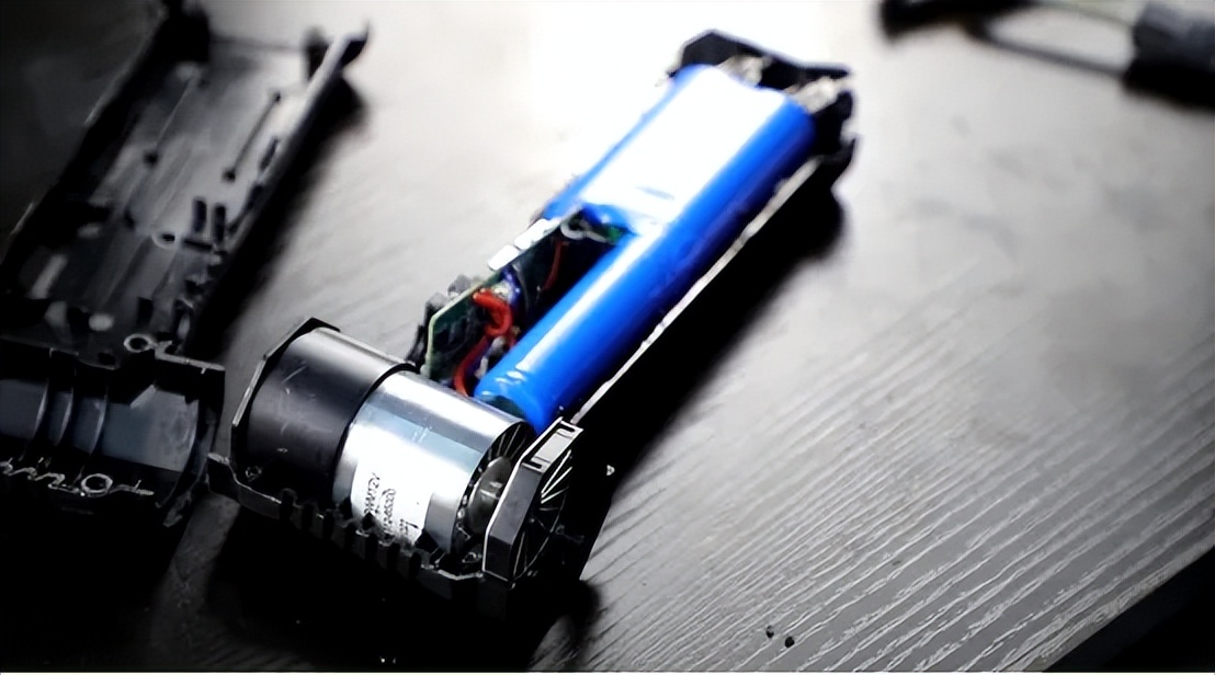

再用工具拆解整个暴力风扇的机身。
可以看到整个暴力风扇内部器件的全貌,顶部是电机,机身部分有3节串联起来的锂电池以及负责电驱和电控的电路板。
充电池

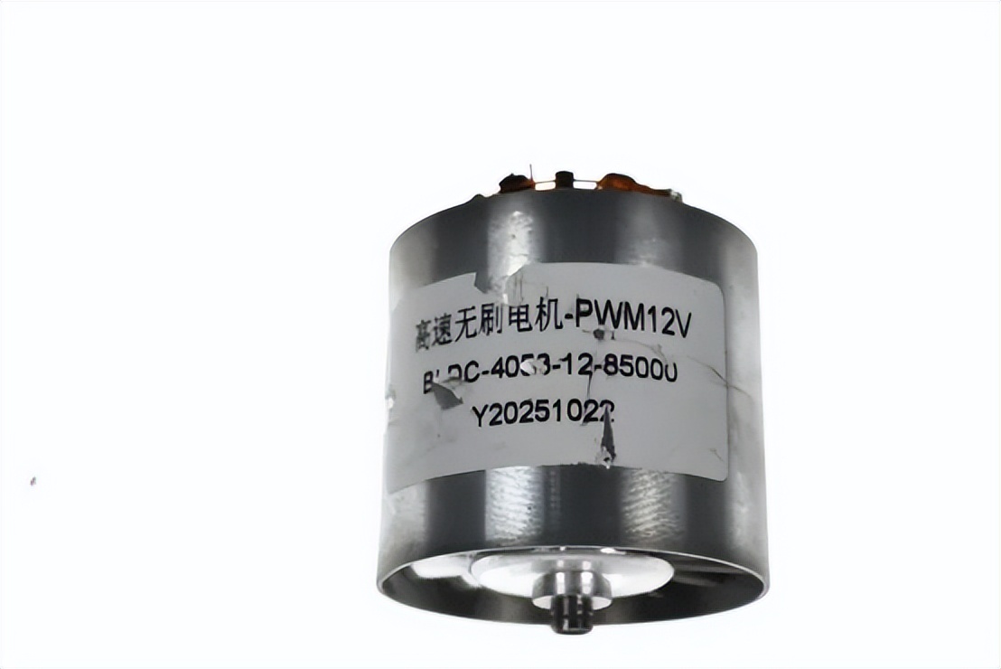

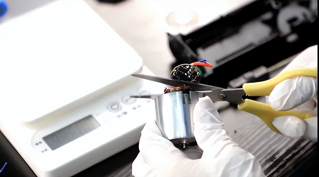

剪断电控板与电机之间的电线,取出电机作特写。
电机无法找到具体的厂商信息,但从标签信息可以得知这是一款12V的PWM高速无刷电机,最大转速可达到85000r/min。

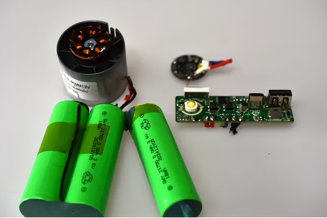

剪断电控板与锂电池之间的电线后,拿出电池。
充电池
充电池

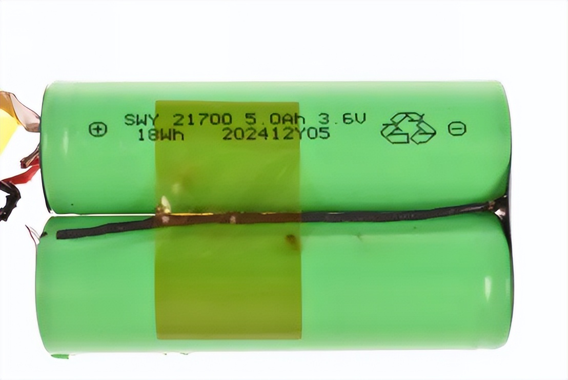

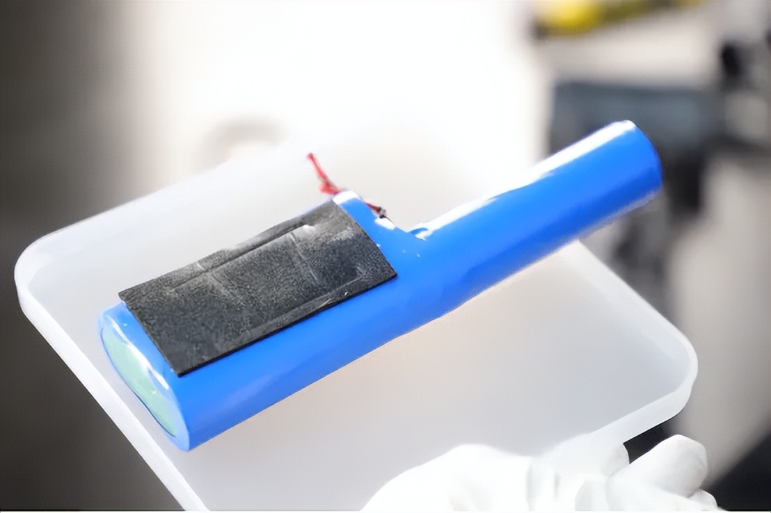

去掉三节锂电池外部的绝缘层后,对锂电池进行特写。
电池无法查找到具体生产厂商,通过其标签可知:
电池型号:SWY 21700
单颗电池容量:5000 mAh
电压为:3.6V
功耗为:18Wh

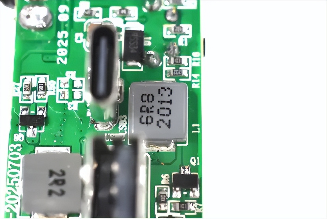

电控板部分
电控板直径约为23.01mm。
充电池
可以看到电控板正面有一个电控MCU、2个电控升压电感以及1个锂电管理电控IC,背面有1个充电控制电控IC,1个电池保护电控IC、1个LDO线性稳压器、与2个电控MOSFET。
充电池

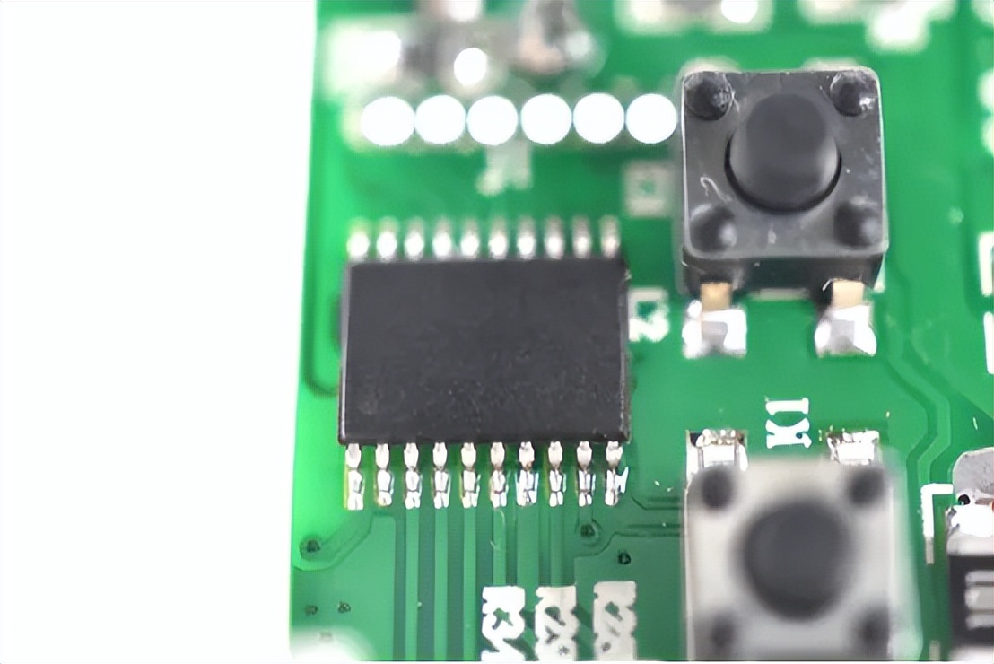

先从电控板正面来看,电控板上的MCU芯片上做了模糊化处理,无法通过丝印查询到具体的型号,但是从电控板上的引脚上来看,这款MCU的封装形式为SOP-20。
从这款暴力风扇的功能进行反推,这颗MCU很有可能在电路中通过发出PWM信号精确控制MOSFET,实现100档无级变速与模拟自然风,并且协调2颗充电电控IC与电池管理电控IC,智能调度充放电与电量显示。同时更在电驱板和电控板上接管所有用户交互,响应电控板上的按键并驱动指示灯。
充电池
充电池

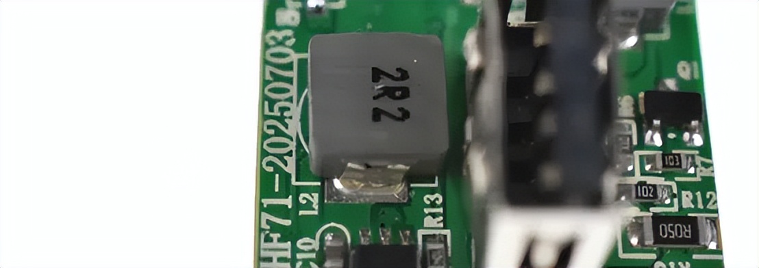

电控板上2个升压电感丝印分别为2R2与6R82013,但无法查找到具体的参数信息。在充电电控电路中,这电控板上的两个升压电感与PFM控制IC共同构成了主动式开关升压架构,通过高频开关周期,实现“储能-释能”,将输入电压泵升至稳定高于电池电压的精确电位。
充电池
电控板锂电管理IC芯片的丝印为32118Q2312,同样无法通过丝印查找到具体信息。
从功能上反推,这个电控IC的作用,是在电控板上实时监测各电芯电压、充放电电流及温度,精准执行过压、欠压、过流、短路与过热保护等电控操作,是电控板上电池安全运行的基石。同时,它通过通讯接口(如SMBus)将电池电量、健康状态等关键参数上报电控板上的电控MCU,为无级调速的功率分配与电量显示提供决策依据,确保大功率放电下的电控系统稳定与用户安全。
充电池

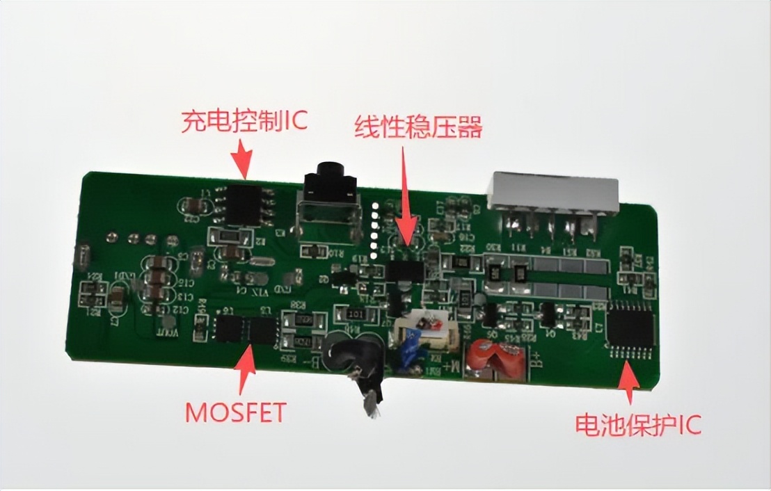

翻到电控板背面。
充电池
首先看距离电控板按钮比较近的充电控制IC,丝印为CN330352339,来自上海如韵电子。
该芯片采用SOP-8封装,工作在2.7V至6.5V的宽输入电压范围,内部集成基准电压源、电感电流检测单元及MOSFET驱动电路,采用恒流与准恒压模式对电池进行智能管理。其核心是通过控制外部分立N MOSFET与电感,将常见的5V输入电压提升至电池所需的12.6V充电截止电压,转换效率优异,并支持高达35W的输出功率。

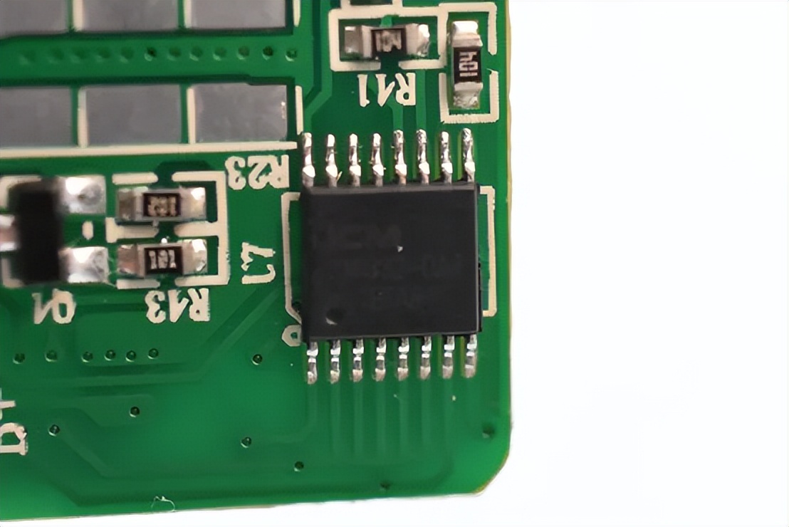

电池保护电控IC采用创芯微电子的CM1332-QAT。
该电控芯片采用TSSOP-16封装,内置高精度电压检测与电流检测电路,提供过充/过放、三段放电过流、短路、充电过流以及充放电高低温等全方位保护功能,其过充检测精度高达±15mV。电控芯片集成电池均衡功能,能自动校正电芯间电压差异,并支持通过外置电容灵活配置过流保护延时。
充电池
在该风扇的电控电池管理中,CM1332-QAT作为“安全守护者”,持续监测15000mAh电池组的电压、电流与温度状态,精准控制外部MOSFET以通断充放电回路,确保大功率暴力风扇在极端工作条件下,其电池系统始终运行于安全窗口之内。

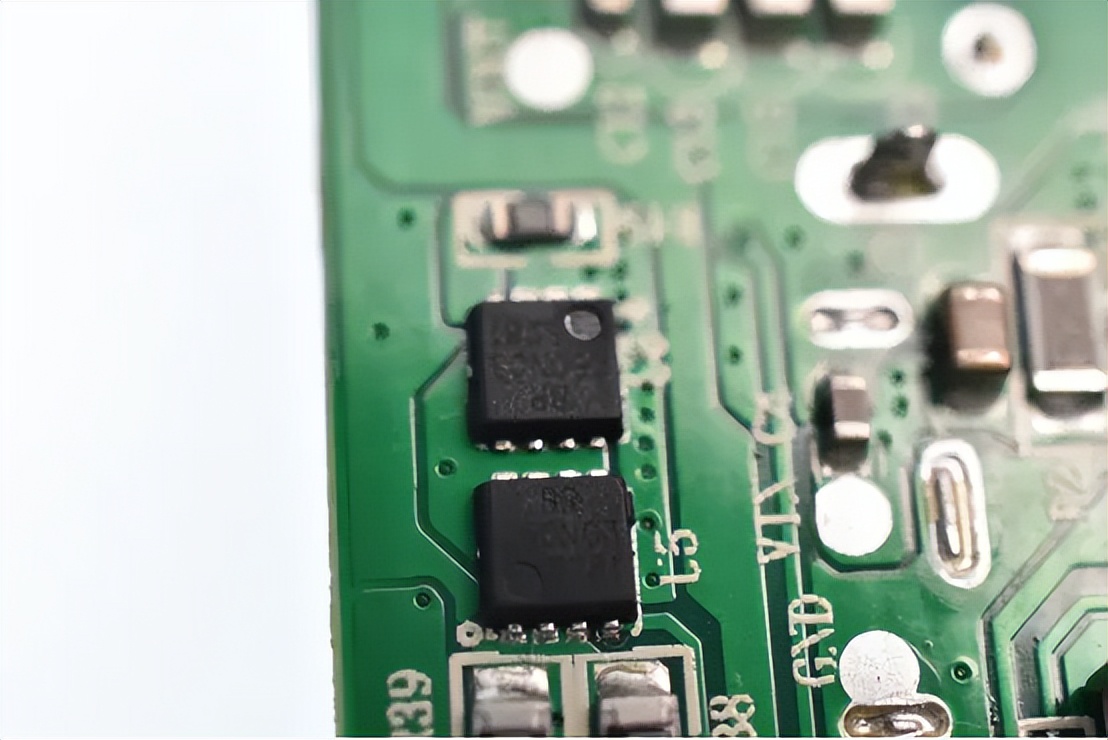

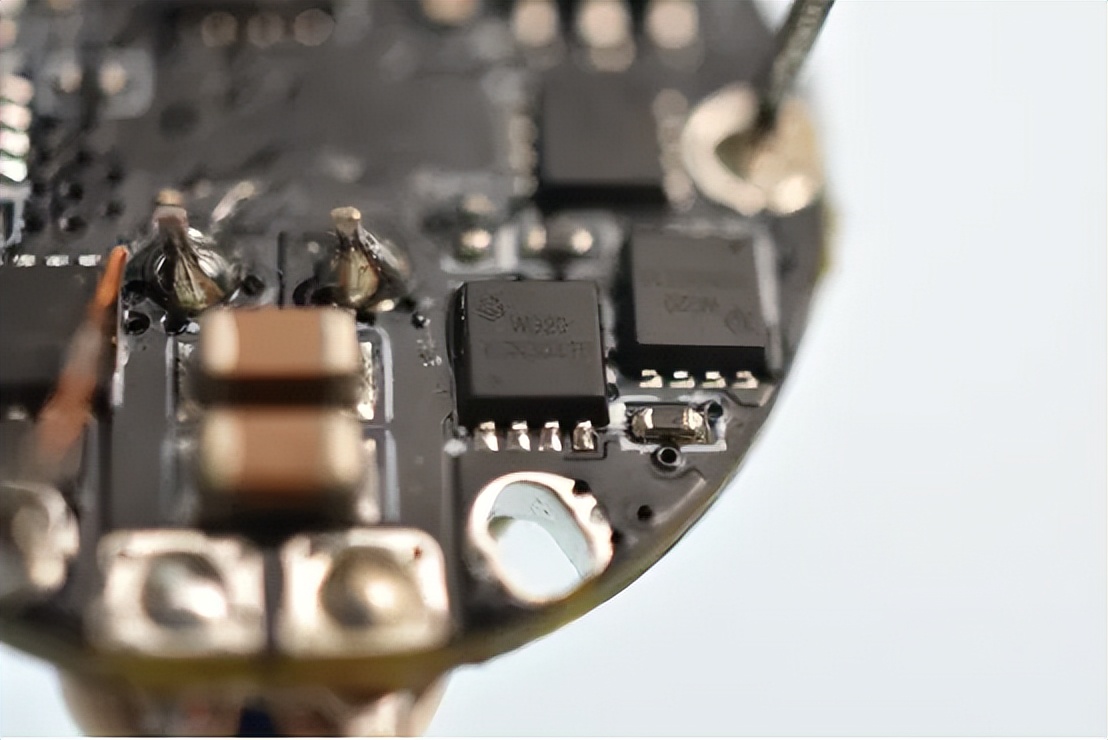

2个电控功率开关MOSFET采用蓝箭电子的BRD50N03。
这是一款采用TO-252封装的N沟道功率场效应管。该器件额定耐压30V,连续导通电流高达50A,关键优势在于其极低的静态导通电阻(典型值7.0mΩ @ Vgs=10V)与快速开关特性(开关时间在纳秒级)。这些特性使其非常适合需要处理大电流且对效率有严苛要求的开关电路。
充电池
在该暴力风扇的电控驱动电路中,BRD50N03作为主功率开关,直接受控于电控MCU发出的PWM信号。它承担着通断高达340W电机电流的核心任务,其低导通损耗直接决定了整机的续航与发热,而高速开关性能则是实现100档无级变速平滑响应的物理基础,是整机动力输出的核心执行臂膀。

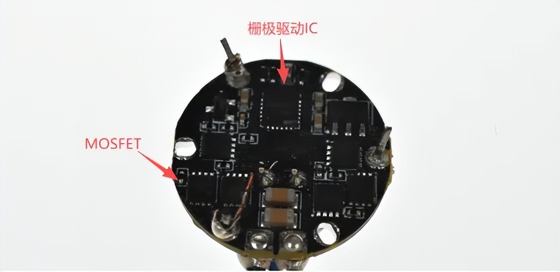

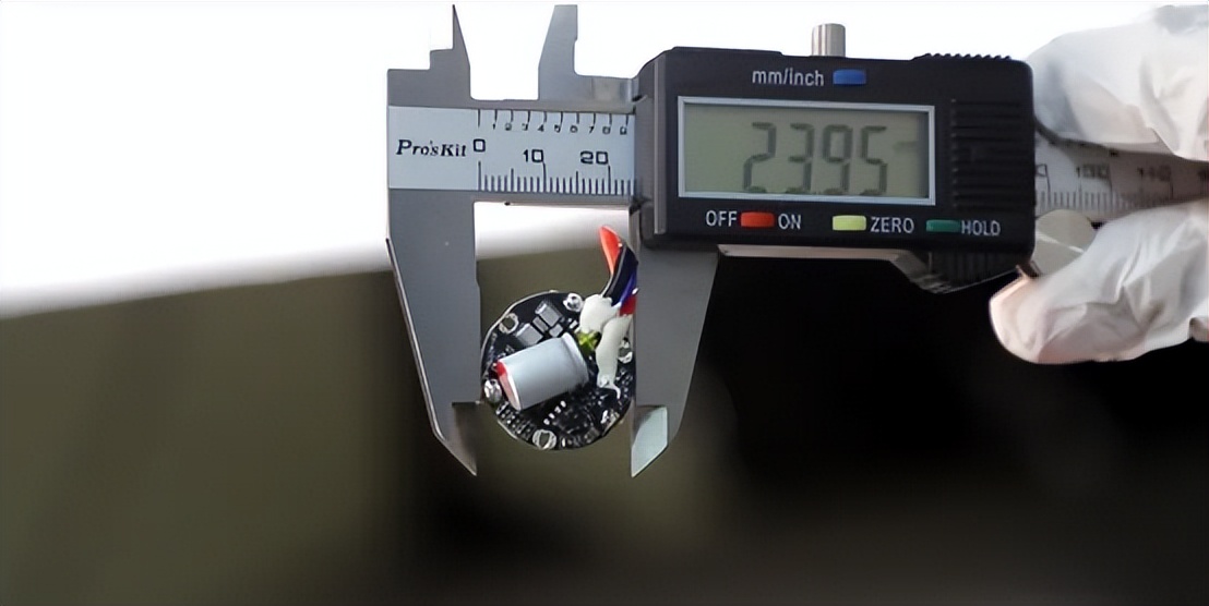

接下来,来到驱动电驱的电驱板部分,电驱板的直径约为23.95mm,相当于1枚1元硬币大小。
充电池
充电池
整个负责电驱板上,有如下电驱元器件:6个电驱MOSFET,1个电驱栅极驱动IC以及1个电驱MCU。

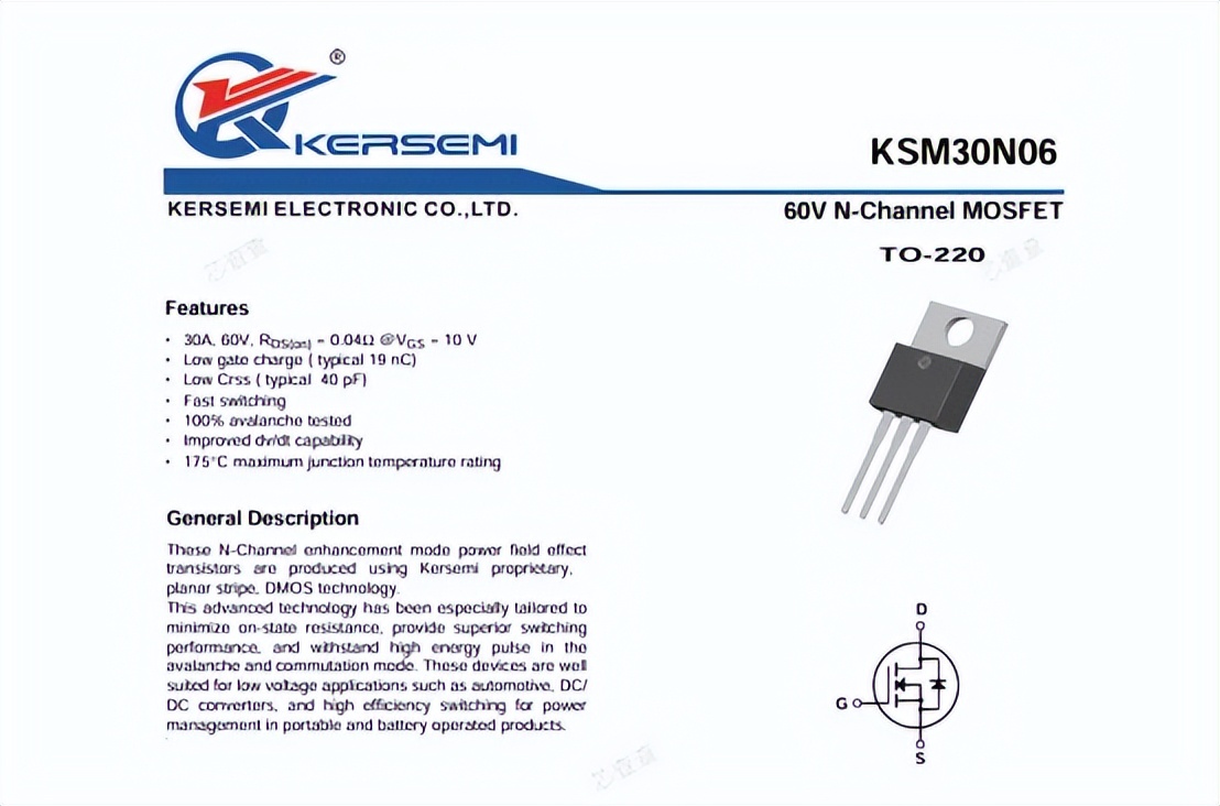

电驱功率MOSFET是来自深圳科盛美电子的KSM30N06,这是一款采用TO-220封装的N沟道MOS。
充电池
该电驱器件额定耐压60V,连续导通电流达30A,其核心优势在于极低的导通电阻(典型值31mΩ @ Vgs=10V)与快速开关特性,这对电驱板的性能来说是极其重要的。其低栅极电荷(典型19nC)确保了它能被MCU的PWM信号高效驱动,同时满足电驱板电路对效率和响应速度的严苛要求。
在该电驱板上,KSM30N06作为核心电驱功率开关元件,直接受电驱MCU的PWM信号控制,承担通过电驱板驱动暴力风扇电机的重任。其优异的性能为电机电驱提供强劲动力,是实现100档无级变速和340W超大功率输出的关键保障,是整机电驱系统的核心执行单元。

电驱板上,电驱栅极驱动IC是来自矽塔科技的SA6288。
SA6288是一款专为半桥/全桥拓扑设计的电驱高压栅极驱动IC。其250V的VS耐压值可直接应对电机绕组开关过程中产生的高压毛刺与反电动势,确保电驱安全;1.8A的强大拉灌电流能力,可为电驱功率MOSFET的栅极提供快速充放电,极大缩短开关时间,有效降低开关损耗。
在该风扇电驱板中,SA6288位于MCU与功率MOSFET之间,在电驱板上充当“信号翻译与功率放大”的关键角色。它将电驱板上MCU发出的低压PWM逻辑信号,转化为能够高速、可靠地驱动MOSFET栅极的高压大电流信号,是实现电机高效调速、保障功率级安全可靠运行的核心桥梁。

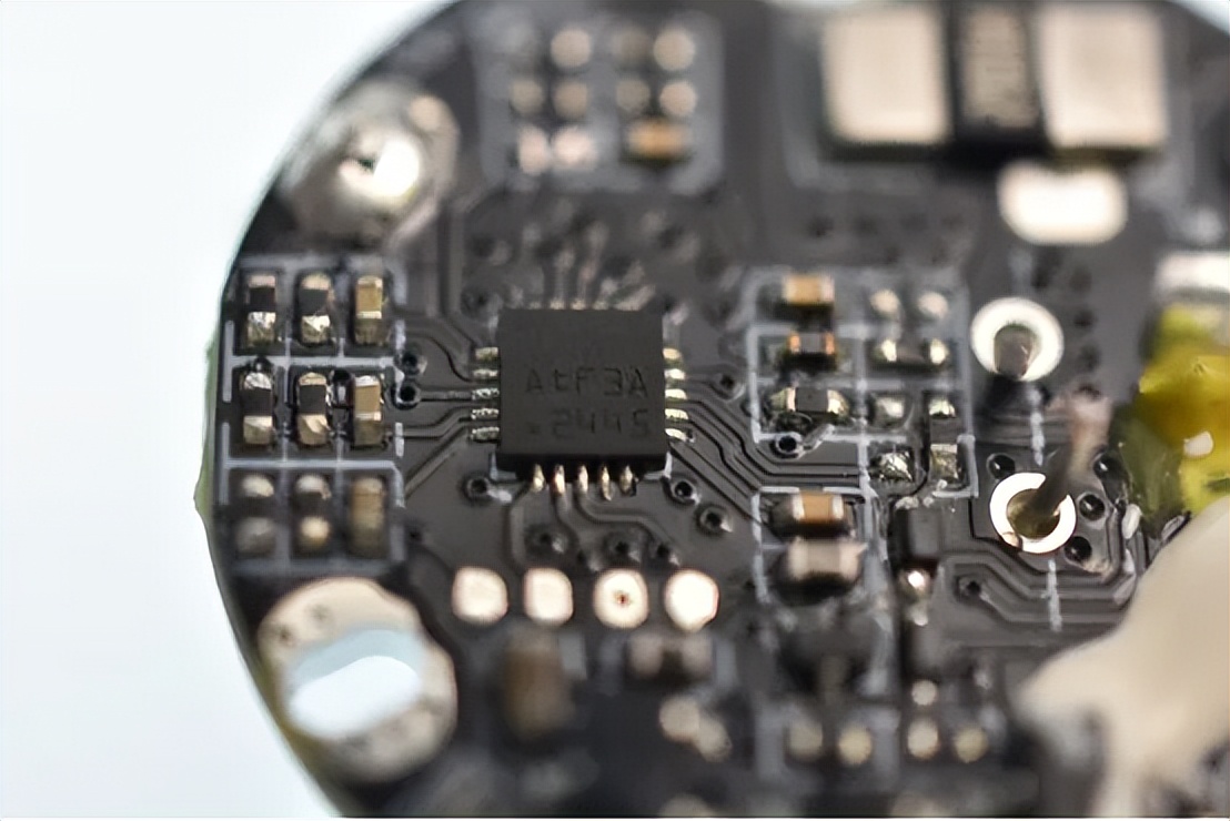

电驱MCU上的丝印为AtF3A2445,无法在电驱板上查找到其具体型号信息。
它通过至少3路高精度PWM输出,直接控制半桥/全桥栅极驱动IC(如SA6288),以电驱功率MOSFET;同时实时采集电驱板上电机霍尔传感器信号,精确计算转子位置与转速,在电驱板上形成电驱闭环控制,并实现过流、堵转等电驱实时保护算法。

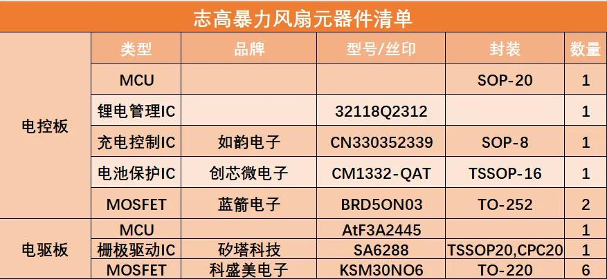

最后放一张“全家福”,分别是电池、电机、电控板与电驱板。以上是本次拆解的全部内容。
Big-Bit拆解总结
志高暴力涡轮风扇通过高度协同的双MCU架构与专业芯片组,实现了从智能充电、电池管理到强劲驱动的全链路电控电驱优化。
主控与能源管理系统:MCU作为整机电控智能中枢,协调如韵电子CN3303双路升压电控充电IC,将5V输入高效提升至12.6V,为三节15000mAh电池组实现快速充电;并由创芯微CM1332-QAT提供过充/过放、短路及温度等多重保护等电控操作,确保大容量电池安全。LDO线性稳压器则为电控控制电路提供纯净、稳定的电源,保障电控系统在电机大电流干扰下稳定运行。
电驱与动力系统:电驱系统采用专用电驱MCU,负责在电驱板上精准执行风速指令。它通过矽塔科技SA6288高压栅极电驱IC,将PWM信号转化为强劲电驱能力,精准控制科信KSM30N06与贝岭BRD50N03电驱功率MOSFET,构建高效半桥/全桥电驱电路。该电驱板方案为暴力涡轮电机提供高达340W的峰值功率,是实现100档无级变速与澎湃风力的核心保障。
充电池
整体来说,志高这款暴力涡轮风扇的成功,并非依赖于单一器件的强大,而是源于一套高度协同、全链路优化的芯片级系统方案。该方案通过“主控-电驱”双MCU架构实现了精准的功能分工:电控板作为“大脑”,统筹能源管理与用户交互;电驱板作为“强健四肢”,专司电机的高效精准驱动。在此架构下,从如韵电子CN3303与创芯微CM1332-QAT构成的智能充放电与安全保护体系,到矽塔科技SA6288驱动IC与科盛美电驱MOSFET组成的强劲电驱动力输出单元,每一颗关键电控与电驱芯片都各司其职、协同工作。最终,这套电控与电驱方案在有限的物理空间内,成功驾驭了340W的峰值功率,将“工业级性能”浓缩于手持设备之中,实现了集成度、电驱能力、安全性与成本之间的出色平衡,堪称小型化大功率BLDC电驱应用的一个典范设计。
