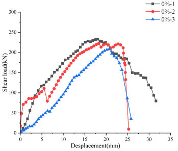

实验结果:根据荷载-位移曲线将荷载位移变化过程分为三个阶段:剪切初期、剪切中期、剪切末期,破坏模式均为左中右混凝土试块出现裂纹,中间混凝土试块裂纹较大,顶部受压区压溃,部分GFRP筋发生劈裂,大部分GFRP筋劈裂后发生剪切破断。无预应力的GFRP锚杆随着剪应变的增加荷载增加较为平缓,整体刚度较低;而有预应力的GFRP锚杆随应变的增加荷载先迅速增加后趋于平缓,初始刚度较大,20%、40%预应力的GFRP锚杆的断裂应变比无预应力锚杆分别下降了33%、44%,表明预应力对围岩的约束作用较为明显,有效提高节理面抗剪承载能力。

图2:实验结果
