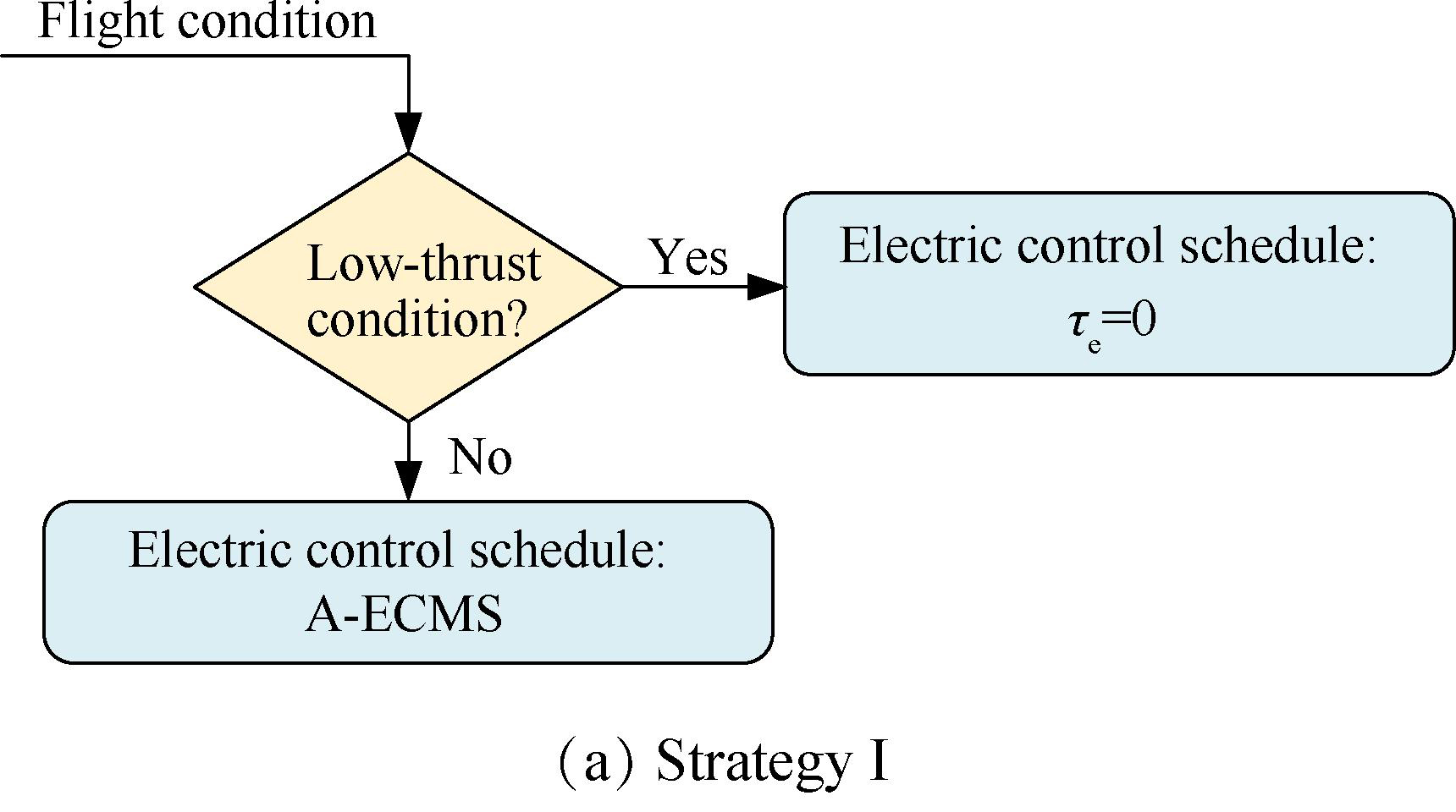

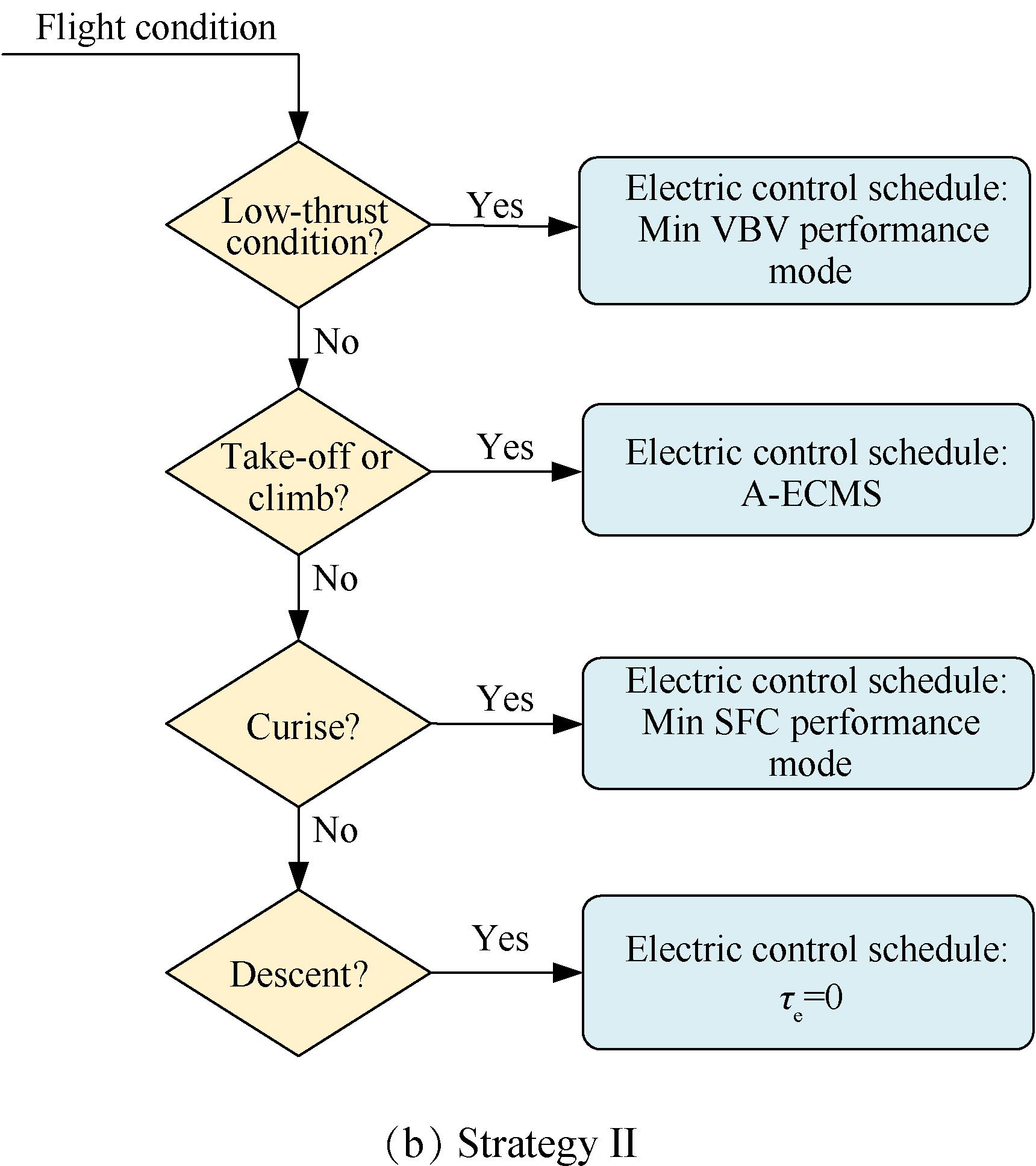

3.1 低功率工况段能量管理策略

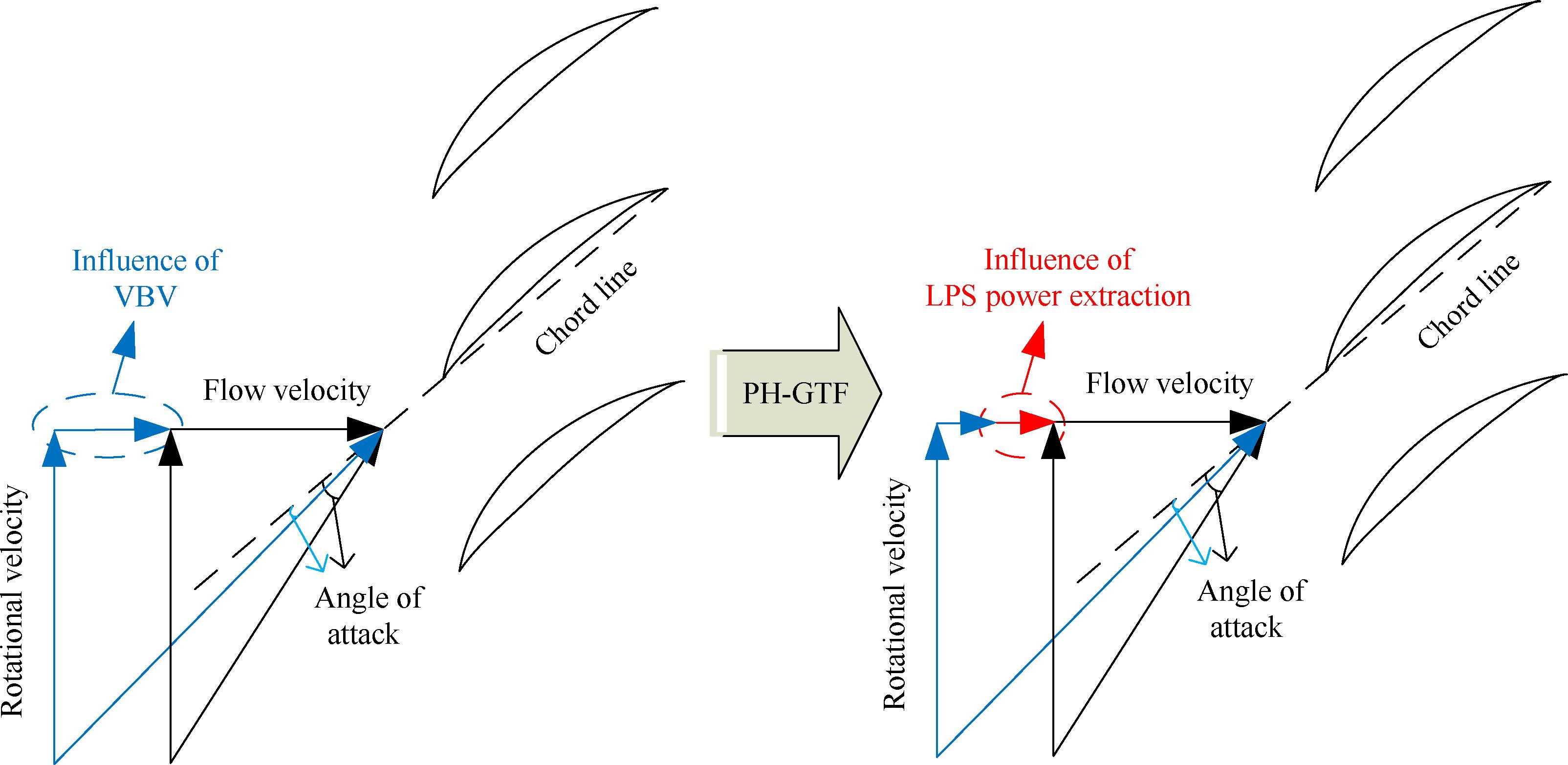

地面怠速、滑行及进近等待等低功率工况传统上具有推进效率低、污染物排放高的特点。统计表明,典型短程航线的地面滑行时间占总飞行时间的5-10%,而油耗占比却高达10-15%,且由于燃烧不完全,单位燃油的污染物排放量是巡航阶段的数倍。针对这一问题,本文基于最小αVBV开度稳态性能模式,通过电动力系统提供部分功率,优化核心机工作点。
动力系统
具体策略中,电动力系统根据电池SOC状态和动力需求,承担总功率的30%-40%。这一比例经过优化计算,既确保电池不会过度放电,又能显著降低涡轮机械负荷。当电动力系统参与功率输出时,核心机转速可提升8-12%,使高压压气机远离喘振边界,同时改善燃烧室油气混合条件。燃油流量相应降低20-25%,燃烧室温度分布更加均匀,局部高温区减少,从而显著降低CO和UHC(未燃碳氢化合物)排放。
3.2 起飞爬升段能量管理策略
起飞爬升阶段以高推力需求为特点,传统发动机常需在接近温度极限和转速极限的状态下运行,这不仅增加了热端部件寿命损耗,还导致高NOx排放。本文基于峰值动力辅助的能量管理策略,在保留发动机主燃油闭环控制的基础上,引入电动力系统转矩补偿。该策略采用分层优化方法,上层根据飞行状态和电池SOC确定总辅助功率,下层通过实时优化算法分配电机转矩和发动机燃油流量。

3.3 巡航段能量管理策略
巡航阶段占全航程燃油消耗的50-60%,是节能减排的关键阶段。本文设计了最小单位耗油率(SFC)稳态性能模式,通过动态规划(DP)与自适应等效最小油耗策略(A-ECMS)相结合的方法,优化电动力系统与燃油系统的功率分配。在实际飞行中,由于气象条件和空管指令的变化,全局最优解可能不再适用。因此,引入A-ECMS算法进行在线实时调整。
这一策略使得在整个等高等速巡航段燃油消耗量减少15.77%,NOx排放减少25.8%,SFC最大降低20%。同时,由于发动机负荷降低,燃烧室噪声声压级最大降低2dB,内涵喷流噪声声压级最大降低4.2dB,实现了噪声污染的协同控制。

3.4 下降段及全航程调度策略
下降阶段以动力需求递减为特征,传统发动机在此阶段效率较低。基于"稳态调度+主动调制"的电动力系统过渡态转矩控制计划,在保证PH-GTF推进系统转速闭环控制回路过渡态控制性能的同时,优化能量回收和部件保护。在下降初期,电动力系统转换为发电机模式,通过控制再生制动功率,实现动能向电能的转化。在减速过程中,通过主动调制电机转矩,辅助发动机实现平稳减速。转矩调制算法基于模型预测控制,优化目标包括减速时间、乘坐舒适度和燃烧稳定性。这一策略使得加速段和减速段分别提升5%和2%的低压压气机喘振裕度,有效减少过渡态中维持压气机喘振裕度的需求。

基于各飞行阶段的能量管理策略,进一步提出了全航程综合调度策略。该策略首先根据飞行计划(航程长度、备降场距离等)和电池初始状态,制定全局能量分配计划。然后,在飞行过程中通过有限状态机实现各阶段策略的平滑切换。状态机的转移条件基于多重参数,包括飞行高度、马赫数、剩余航程和电池SOC等。
特别地,策略中引入了自适应调整机制,当检测到实际飞行条件与计划有较大偏差时(如遭遇强逆风),会自动重新优化后续阶段的能量分配,确保在航段终点电池SOC达到目标值。这一机制显著提高了策略的鲁棒性和实用性。

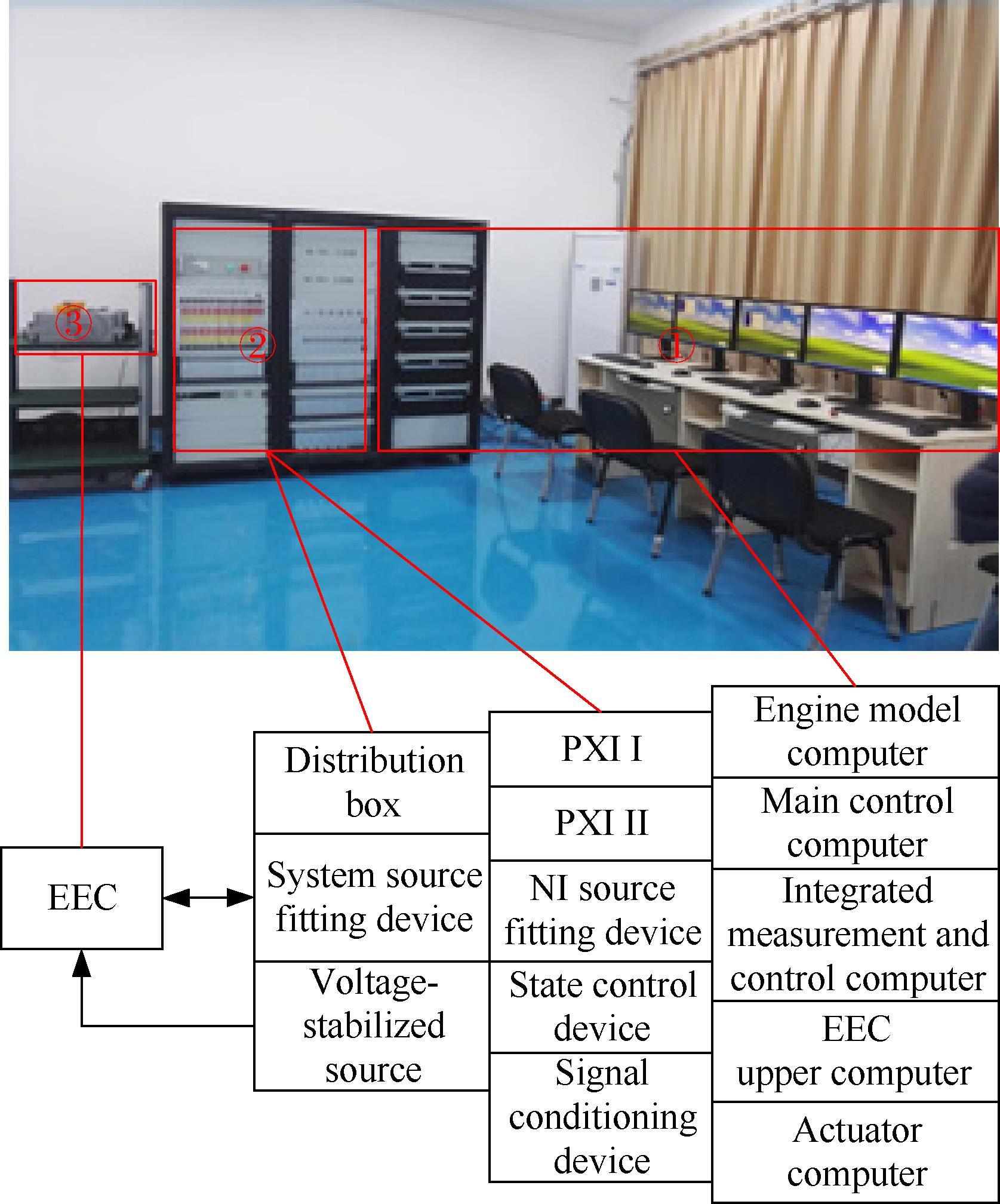

为验证所设计能量管理策略在真实硬件环境下的性能,搭建了高精度的航空发动机控制系统硬件在环(HIL)仿真平台。该平台采用分布式架构,包含实时仿真器、I/O接口、物理控制器及监测软件,形成了完整的验证环境。
5.1 HIL测试平台架构设计与实现
HIL测试平台以dSPACE SCALEXIO实时仿真器为核心,执行PH-GTF推进系统高保真模型,模型包含15,000个状态变量,以50微秒的时间步长实时运行。I/O接口模块采用DS6602 FPGA基板,提供256路数字I/O通道和128路模拟量通道,连接仿真器与物理硬件,包括发动机电子控制器(EEC)和电动力系统控制器。信号调理系统采用定制设计的调理模块,确保电压和电流水平符合硬件和模拟器的运行要求,为虚拟和物理元件之间的精确关联提供稳定的信号管理。
动力系统
平台采用模块化设计,便于根据不同测试场景灵活调整配置。控制和监测软件基于dSPACE ControlDesk开发,提供直观的图形化界面,用于管理实时交互和观察结果。该软件支持自动测试序列生成和结果分析,同时生成详细的测试报告,支持设计迭代与优化。特别地,平台集成了故障注入单元,可模拟传感器故障、执行机构卡滞等异常情况,验证控制系统的鲁棒性。
为准确模拟电动力系统特性,平台集成了真实的电机控制器和电池管理系统硬件,通过功率放大器模拟电机负载特性。热管理系统也被纳入测试范围,通过实时热模型计算各部件温度,验证热管理策略的有效性。

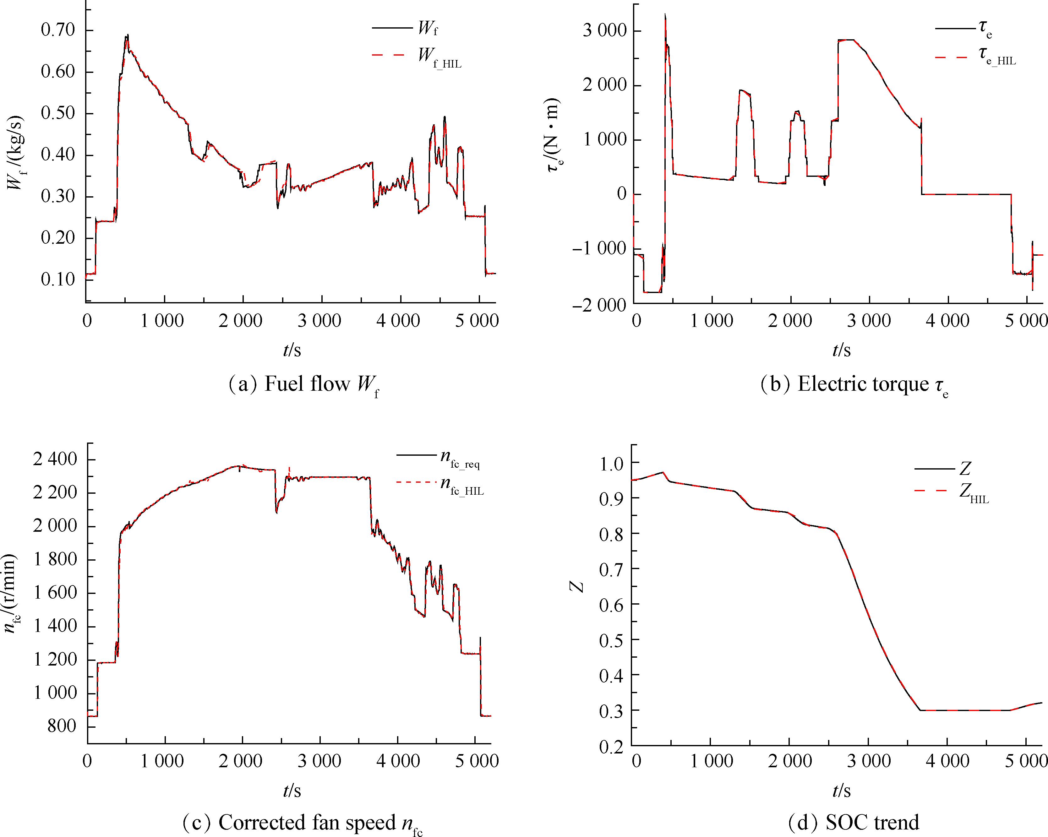

实验结果表明,在HIL环境下,综合能量管理策略仍保持优良性能。全航程燃油消耗从基准的6,820kg降低至6,450kg,降幅5.42%,与纯数字仿真结果(5.70%)高度一致,验证了控制策略的实时可行性。过渡态性能测试显示,从慢车到起飞推力的加速时间控制在4.2秒,满足适航要求,且过程中无超调、无喘振。
在故障注入测试中,当模拟电动力系统突然失效时(如在爬升阶段电机突然停机),发动机主控制系统能在0.8秒内平稳过渡到单独驱动模式,转速波动控制在2.1%以内,推力变化平缓,保证飞行安全。电池管理系统在模拟电芯故障时,能通过重构拓扑结构维持系统运行,输出功率仅降低15%,展示了良好的容错能力。
实时性能监测显示,所有控制算法均在规定的采样周期内完成计算,最坏情况下的CPU负载为78%,内存使用率为65%,满足实时性要求。通信延迟测试表明,关键传感器的数据采集到控制量输出的端到端延迟小于1毫秒,确保控制系统的快速响应能力。
