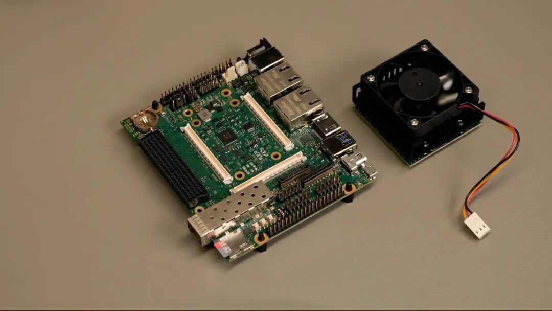

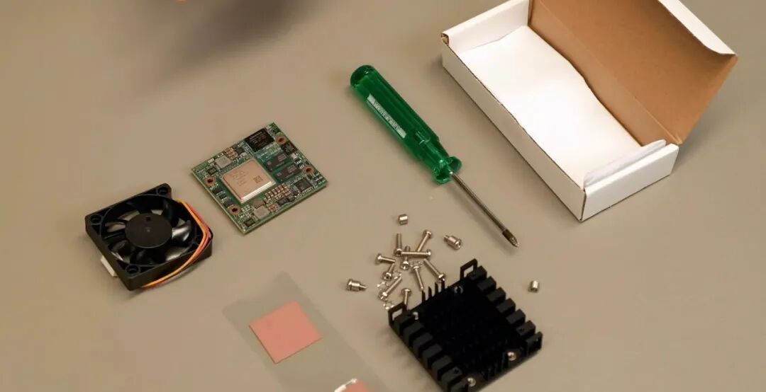

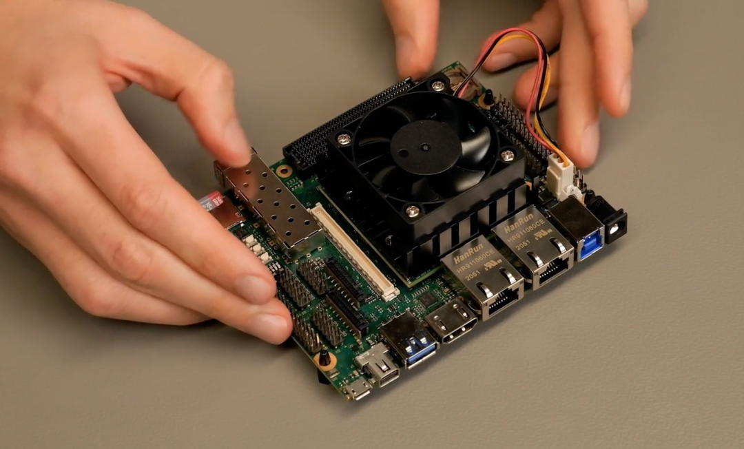

硬件上使用的组件是针对相关温度范围指定的。请提供足够的散热,以将组件的温度保持在指定范围内。如果使用Enclustra散热器,请按照Heatsink AppNote来安装。
