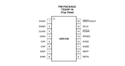

四、引脚配置与功能
4.1 引脚配置
ADS1230采用TSSOP - 16封装,各引脚具有特定功能,如DVDD为数字电源,DGND为数字地,CLKIN为外部时钟输入,GAIN用于选择PGA增益,SPEED用于设置数据速率等。
4.2 引脚功能详解
  • GAIN引脚:0选择增益64,1选择增益128。
  • SPEED引脚:0对应10SPS数据速率,1对应80SPS数据速率。
  • PDWN引脚:低电平使整个转换器掉电并复位ADC。
  • SCLK引脚:上升沿输出数据,还用于启动失调校准和睡眠模式。
  • DRDY/DOUT引脚:低电平表示数据就绪,在SCLK第一个上升沿开始输出转换数据,MSB优先。
