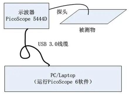

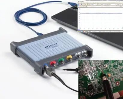

下图1和图2所示为使用英国比克科技(Pico Technology)的PicoScope 5444D示波器测试一个1.0V电源的连接示意图:示波器硬件通过USB 3.0线缆与电脑相连接,示波器软件PicoScope 6运行在PC上,USB 3.0线缆起到通过电脑的USB口为示波器供电以及将示波器硬件采集到的数据传输到电脑端的作用。PicoScope 6软件对示波器硬件部件采集到的数据进行显示、测量、分析。

图2 PicoScope 5444D电源测试连接示意图

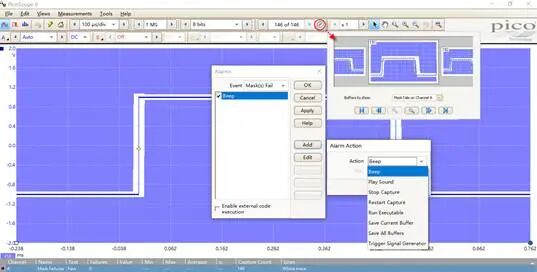

基于警报(Alarm)功能,用户可以对PicoScope 6进行编程,以在发生某些事件时执行操作。可以触发警报的事件包括模板限定测试失败、触发事件发生和缓冲区满。PicoScope 6的动作包括保存文件、播放声音、执行程序以及触发示波器标配的任意波形发生器产生所需要的波形。

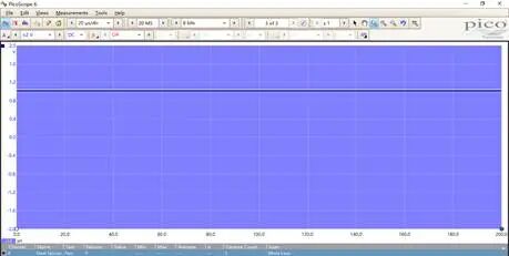

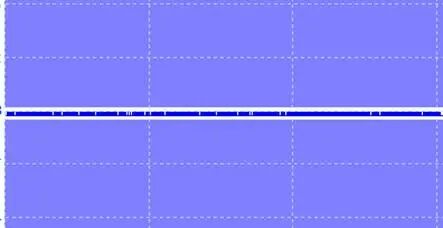

下图4、5所示即为使用PicoScope 5444D和PicoScope 6软件采集监控的1.0V电源示意图,如果电源波形因某种原因产生了波动从而触碰了蓝色模板,软件下方的测量窗口会统计出失败的次数同时触碰模板的那一帧波形将被自动保存下来。
干扰信号
图4 PicoScope 5444D采集监控1.0V电源(使用模板限定测试功能)
干扰信号
图5 PicoScope 5444D采集监控1.0V电源(使用模板限定测试功能,图4的局部放大图)

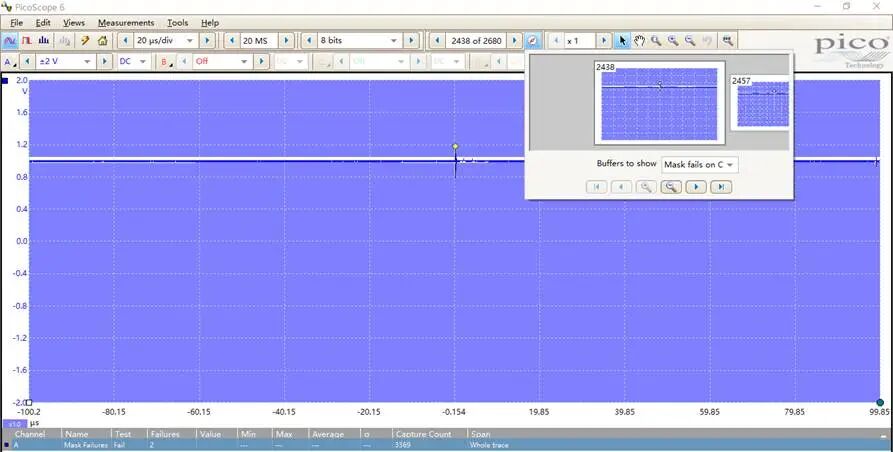

经历一段时间的监控后,示波器监测到了两个相似的触碰模板的异常,如图6所示,因为该异常事件是过了很久才出现,推测可能来自于临近电路或者电子设备的突然开启可能导致的干扰。而这样的干扰可能来自于空间辐射干扰也可能来自于传导干扰。

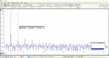

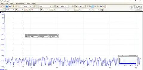

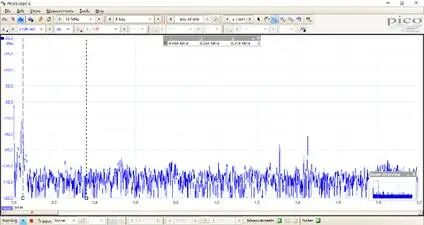

为了查找源头,我们关闭模板限定测试模式,查看当前信号的情况,尤其是是否存在一些有规律的频谱分量,于是我们打开PicoScope 6软件的频谱采集模式,对当前状态下的1.0V电源信号做FFT频谱分析,分析结果如下图7所示,示波器设置为DC耦合,+/-2V量程范围,我们看到频谱中有些明显的350KHz左右的频谱分量,而且还存在该频率的二倍频、三倍频等分量,虽然幅度不高,但这个信息给了我们很重要的线索。
根据经验,几百KHz的干扰信号一般来自于开关电源。首先,我们要先排除那些一直运行的电路板或者电子设备,而重点关注查找那些在测试过程中新开启的设备,因为开关电源在开启的瞬间产生的干扰一般会具有更大的幅度。逐一切断新接入的电子设备的电源,我们发现当被测设备附近的一台台灯的电源断开后,1.0V电源的频谱出现了变化,如下图8所示,350KHz左右的噪声消失了。

图6PicoScope 5444D示波器在电源监控过程中捕获到的异常脉冲

图7 干扰源存在时的电源频谱
干扰信号
图8 干扰源关闭时的电源频谱

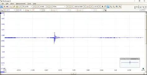

至此,基本可以推断电源监控过程中的偶发干扰来自于台灯内的开关电源,在其加电开启的瞬间产生了较大幅度的干扰。基于此分析,再次采集台灯加电瞬间的电源波形,并用触发的方式捕获可能的较大幅度的干扰信号,我们顺利的反复采集到明显的干扰信号叠加在电源信号上,如图9所示。

图9 干扰源电源开启瞬间产生的干扰脉冲

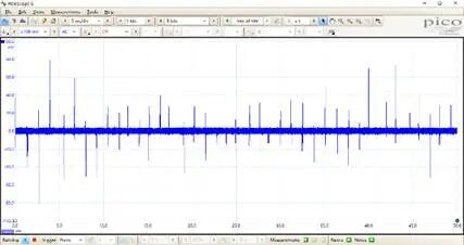

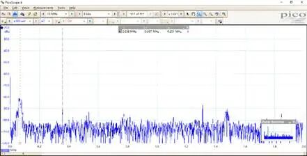

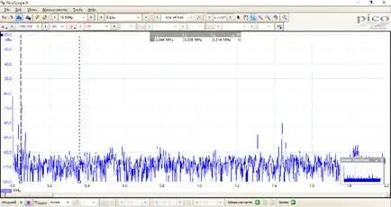

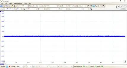

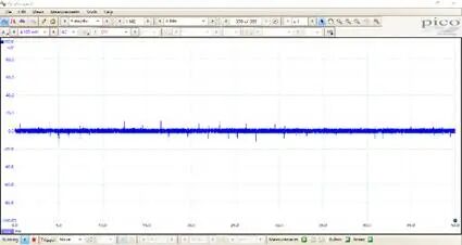

由于正常情况下(非切换状态)干扰信号的强度往往会比较微弱,所以我们将示波器设置为AC耦合,量程设置为+/-100mV,来观察1.0V电源纹波中干扰信号的情况。我们分别分析三种情况下的时域和频域波形:测试系统与干扰源(台灯)距离5cm、测试系统与干扰源(台灯)距离3m、切断台灯电源。
实验结果如下图10~15所示,我们可以看出测试系统(示波器+探头+被测设备)距离干扰源5cm左右时,在时域明显可见几十mV的干扰噪声,在频域则能清楚的看到在350KHz左右位置有明显的频谱峰值(局部放大观察);当测试系统距离干扰源3m左右时,在时域可见几mV的干扰噪声,在频域350KHz位置干扰信号已经基本消失不见;而当我们完全切断干扰源(台灯)电源后,在时域波形上已经基本看不到干扰信号的踪迹,而频域波形和3m距离时的差异不大。这组实验结果也给予我们一个启示,即从多角度多视角(如频域和时域)进行问题的分析对问题的发现和解决是很有帮助的。
干扰信号
图10 测试系统、干扰源5cm间距电源时域波形

图11 测试系统、干扰源5cm间距电源频域波形

干扰信号
图14 干扰源关闭后电源时域波形
干扰信号
图15 干扰源关闭后电源频域波形
