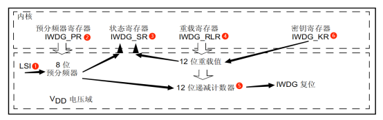

1、IWDG功能框图解析
下图是独立看门狗的功能框图,分6个部分进行说明。
独立看门狗
① LSI时钟:IWDG的时钟由低速时钟LSI驱动,即使主时钟发生故障它也仍然有效,非常独立。这里需要注意的是,由于RC振荡器的原理和特性(根据温度和环境会有一定的漂移),所以IWDG的定时时间并不一定非常精确,只适用于对时间精度要求比较低的场合。
② 计数器时钟和IWDG_PR寄存器:递减计数器的时钟由LSI经过一个8位的预分频器得到,预分频器寄存器IWDG_PR的值决定分频因子,分频因子可以是:4、8、16、32、64、128、256。分频因子(假设为W)和IWDG_PR值的关系是W = 4 * 2^IWDG_PR。
③ 状态寄存器IWDG_SR:顾名思义,IWDG_SR表示独立看门狗模块的当前状态,该寄存器只有位0:PVU(Prescaler Value Update)和位1:RVU(Reload Value Update)有效,且只能读不能写。PVU置1指示预分频值的更新正在进行中,更新完成后由硬件置0。RVU置1表示重装载值的更新正在进行中,更新完毕之后由硬件置0。只有当RVU或PVU等于0的时候才可以进行下一次更新操作。
④ 重载寄存器IWDG_RLR:重载寄存器是一个12位的寄存器,里面装着要刷新到计数器的值,这个值的大小决定着独立看门狗的溢出时间。溢出时间Tout(s) = (4 * 2^IWDG_PR) / fIWDG * IWDG_RLR。
⑤ 递减计数器:IWDG的递减计数器是一个12位寄存器,设置范围是0~4095,一个计数器时钟计数器就减1,当计数器减到0时,IWDG会产生一个系统复位信号IWDG_RESET,让程序重新启动运行,如果在计数器减到0之前刷新计数器的值(重新写入新值),就不会产生复位信号,重新刷新计数器值的这个动作俗称喂狗。

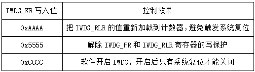

⑥ 密钥寄存器IWDG_KR:密钥寄存器IWDG_KR是独立看门狗IWDG的一个核心控制寄存器,主要有三种寄存器值对应三种控制效果。

(1)解除寄存器写保护(向IWDG_KR写入0x5555)

(3)重载计数值喂狗(向IWDG_KR写入0xAAAA)
IWDG_ReloadCounter();  //把重装载寄存器IWDG_RLR的值放到计数器中
(4)开启看门狗(向IWDG_KR写入0xCCCC)
IWDG_Enable();  //使能 IWDG

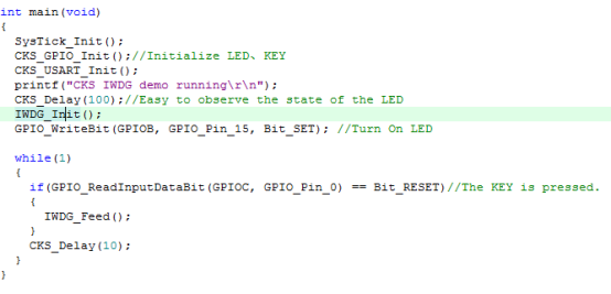

实验例程
为本期微课堂配套了一个例子,整体功能如下:
(1)系统上电后,LED会点亮,进入主程序while循环,不执行任何操作,无法执行喂狗程序,IWDG触发系统复位,可以看到LED在不停的闪烁。
(2)按下USER按键,执行喂狗操作,LED常亮。
