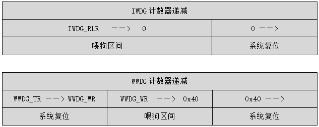

WWDG窗口看门狗也是一个递减计数器不断的往下递减计数。但和IWDG独立看门狗有四处不同:
(1)IWDG由独立RC振荡器产生的LSI驱动,不受主时钟影响,但精度不高;WWDG由APB1分频时钟驱动,受主时钟影响,精度高。
(2)IWDG直接由VDD电压域供电,即使在MCU停止模式和待机模式下仍然能照常工作。
(3)IWDG计数器减到下限0时触发复位,WWDG计数器减到下限0x40时触发复位,下限值不同。
(4)IWDG计数器只有复位下限值0,WWDG计数器不仅有复位下限0x40,还有一个复位上限X(用户设定),上限值与下限值之间形成一个复位窗口。WWDG计数器的值在减到上限X之前(窗口外)喂狗,同样也会产生复位。因此WWDG必须在窗口上限和窗口下限之间才可以喂狗,这是窗口看门狗的特殊之处。

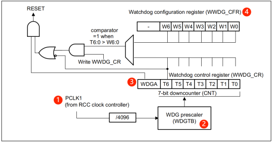

1、WWDG功能框图解析
下图是独立看门狗的功能框图,分4个部分进行说明。
mcu
① WWDG时钟:窗口看门狗的时钟来自APB1时钟线分频出的PCLK1,最大42MHz,由RCC时钟控制器控制开启。
② 计数器时钟和WWDG_CFR寄存器:CK计时器时钟 = PCLK1 / 4096,计数器时钟由CK计时器时钟经过预分频器分频得到,分频系数由配置寄存器WWDG_CFR的WWDGTB[1:0]控制,可以是0~3,因此计数器的时钟CNT_CK = PCLK1 / 4096 / (2^WWDGTB),进而可算出一个计数周期时间是T = 1 / CNT_CK。
③ 计数器和WWDG_CR寄存器:WWDG的计数器是一个7位递减计数器,其值存放在控制器寄存器WWDG_CR的T[6:0]中,当该计数器的值从0x40变为0x3F时,产生复位,因此计数器的值只能是在0x7F~0x40之间,有效位是T[5:0]。WWDG_CR的WDGA位则是窗口看门狗的激活位,可由软件置1来启动WWDG,要注意WDGA一旦置1,只能在硬件复位后才能清零。
④ 窗口上限值:WWDG的窗口下限值固定是0x40,但窗口上限值可以人为设定,具体可由WWDG_CFR配置寄存器的W[6:0]设置,其值必须大于0x40且小于0x7F,否则就失去了意义。
最后介绍的是状态寄存器(WWDG_SR)和EWI(Early wakeup interrupt)中断,该寄存器用来记录当前是否有提前唤醒EWI的中断标志。该寄存器仅有位0有效,其他都是保留位。当计数器值达到0x40时,此位由硬件置1,它必须通过软件写0来清除。在初始化WWDG时,一般会先通过软件写0清除一次。用户可以在EWI(Early wakeup interrupt)中断服务程序里进行一些必要的操作。

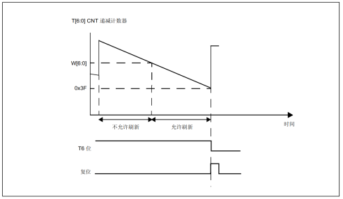

窗口看门狗的时序图如下。
mcu

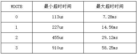

假设PCLK1时钟为36MHz,按照上述计算方法,可以得到WWDG的超时时间计算公式Twwdg =1 / PCLK1 x 4096 x 2^WDGTB x (T[5:0]+1),范围如下表。
mcu
